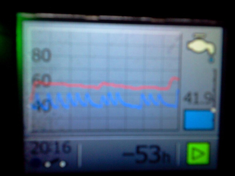

ustawiłem temperaturę na kotle na 50stC korekta -55% moc min. 4% pompa c.o. włącza się co 6min.na 2min. CWU 41stC/3s. lokalizacja czujnika CWU na powrocie z bojlera, wcześniej miałem zamontowany na zasilaniu paliwo spala się super dzięki k1krzysztof

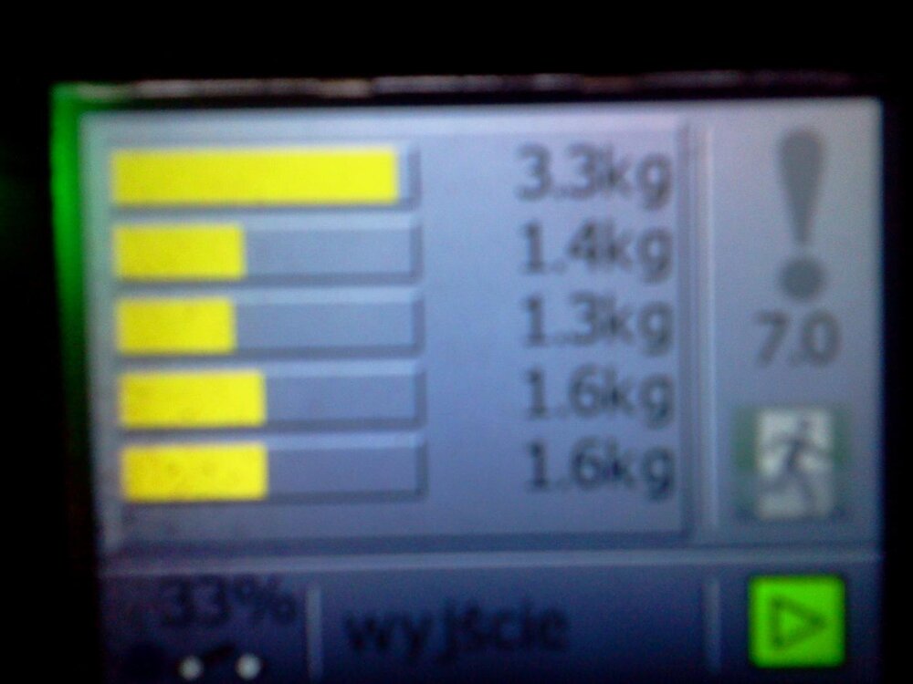

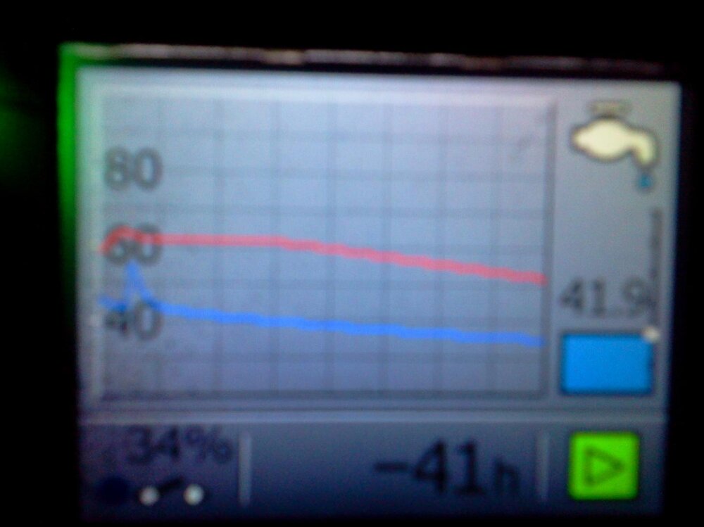

1.Spalanie kotła mini w okresie letnim bardzo mile mnie zaskoczyło(cwu-80L); -29.05.2014-temp. max. na zew. 15,9st.C--->3,3kg (grzanie w kuchni, łazience i 2 pokojach+cwu) -28.05.2014-temp. max. na zew. 24,5st.C--->1,4kg (tylko cwu) -27.05.2014-temp. max. na zew. 24,4st.C--->1,3kg (tylko cwu) -26.05.2014-temp. max. na zew. 24,1st.C--->1,6kg (tylko cwu) -25.05.2014-temp. max. na zew. 24,2st.C--->1,6kg (tylko cwu) 2. Wykres temperatury między godz. 23.00-7.00 3. Wykres temperatury między godz. 7.00-15.00 4. Wykres temperatury między godz. 14.00-22.00 5. Wykres temperatury między godz. 20.00-4.00

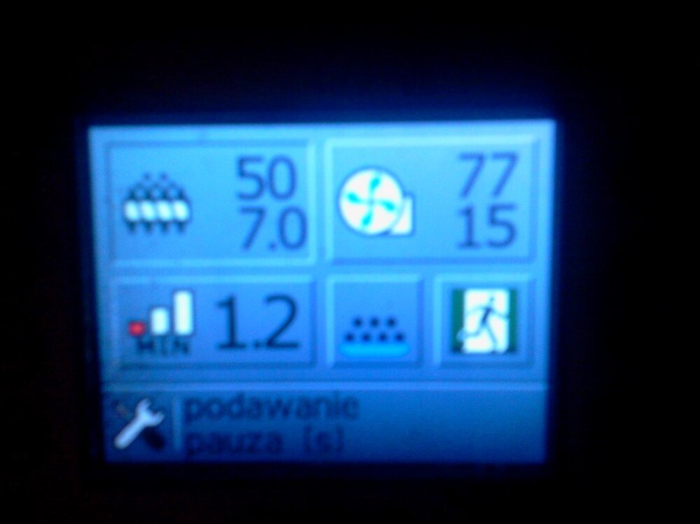

Kolejne ponsumowanie: po 2miesięcznym okresie palenia tzn. od 10-01 do 12-03, spaliłem 43 worki*25kg w ciągu 62dni=średnie spalanie wynosi 17,3kg/dobę. Obecnie spalam ekogroszek (mieszam ekogroszek z TaniegoOpału, naprzemiennie, brunatnym i czarnym) przy średniej temperaturze na zewnątrz, wynoszącej 8,1stC - 10,3kg/dobę. Moje ustawienia na teraz to 7,0s(podawanie), 50s(pauza) nadmuch max. 77% min.10% praca pompy c.o. 13min. i co ważne nie mam spieków, wszystko ładnie się spala, minus to mały popielnik- trzeba co 1-2dni zaglądać do wnętrza pieca, żeby przesunąć popiół w szufladzie, a co 2-3dzień wysypać popielnik. Kolejny minus: to dym wydobywający się z pieca w trakcie zaglądania i wyjmowania szuflady z popiołem, kolejny minus to jeżeli nie wyczyści się przewodów na czas to pojawia się dym w podajniku, dlatego ja czyszcze gruntownie kocioł raz w tygodniu, aby uniknąć tego typu sytuacji (prawdopodobnie częstość czyszczenia kotła ma bezpośredni wpływ na pojawianie się dymu w podajniku, natomiast rodzaj ekogroszek i jego jakość jedynie wpływają na częstotliwość występowania zadymienia w podajniku). Jednym słowem trzeba umieć dbać o piec tak jak o swój samochód, wtedy uniknie się niemiłych niespodzianek i nie ma minusów . Generalnie jestem bardzo zadowolony z pieca z komfortu w pomieszczeniach. Plus: spalam podobną ilość węgla jak przy piecu tradycyjnym z tym że odchodzi mi dodatkowe rąbanie i spalanie 2-3m3 drzewa, codzienne rozpalanie pieca i brak wahań temperatury w pomieszczeniach, cwu 24h/d dlatego czyszczenie raz w tygodniu pieca nie jest aż taką wysoką ceną za wygodę przy ogrzewaniu domu węglem. ..... Ciekawe jakie będzie spalanie przy średniej temperaturze na zewnatrz np. 13stC lub 23stC, czy będzie opłacać się grzać tylko na cwu i jakie bedzie wtedy spalanie w sezonie letnim. Jak skończy się marzec to bedę wiedział jakie miałem średnie spalanie ekogroszku w stosunku do średniej temperatury zewnętrznej w danym miesiącu: styczeń, luty i marzec. Rok temu u mnie średnia temp. w styczniu wynosiła -2,8stC w lutym -0,5stC, a w tym roku średnia temp. w styczniu wynosi -1,2st.C, w lutym +4,1stC! Takie dane przydają mi się za rok, bo będę wiedział np. ile więcej lub ile mniej spaliłem ekogroszku w sezonie albo ile mogę spalić ekogroszko przy maksymalnej i minimalnej temperaturze na zewnątrz. Poprostu chce znać jakie są możliwości tego kotła w moich warunkach.

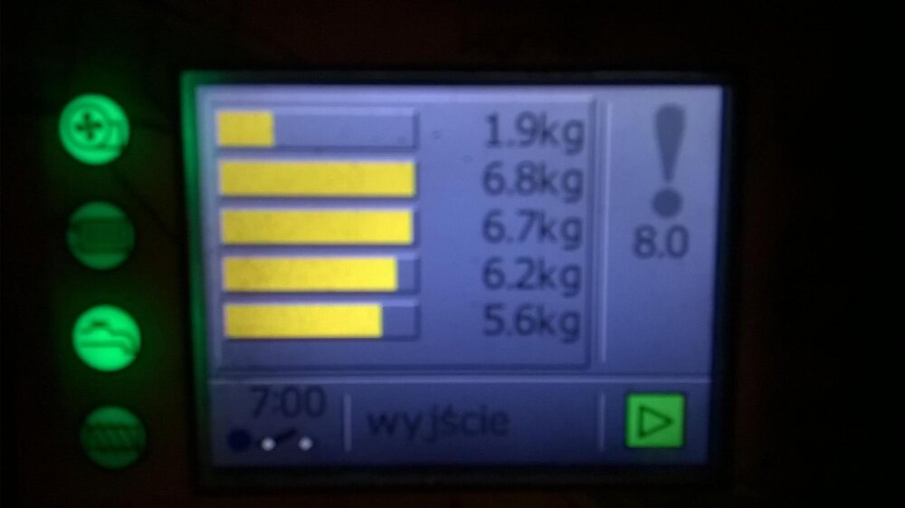

i tak liczę na piechote w notesie i na pewno nie spalam wiecej niż worek( przy mrozie -8 ). Po wpisaniu kody wskakuje mi spalanie w kg przez ostanie kilka dni i obok wykrzyknika liczba 10 tyle ile podaje podajnik w sekundach. Policzę po zimie ile worków spaliłem (pale na zmiane brunatnym i wysokoenergetycznym)
mija miesiąć grzania sztokerem mini, nowe wnioski: gdy temperatura spadała w okolice -10st c miałem ustawienia 75% nadmuch podawnie 10s pausa 45s aby mieć temperaturę w domu ok 21-22stC gdy miałem poprzednie ustawienia temperatura była w granicy 19stC, to troche mało dlatego zwiększyłem podawanie do 10s) co do czyszczenia; czyściłem tylko raz na 3 tygodnie ale tylko tam gdzie są kratki rewizyjnie przy rurze odprowadzającej spalin do komina ( tak wyczytalem na forach że to kocioł samoczyszczacy i wystarczy czyscić tylko w piecu przy odejściu rury do komina). Jestem zadowolony z tego pieca wsypuje ekogroszek i opróżniam popielnik reszta to frajda z bawieniem się w odczytywanie danych na monitorku wykresy spalanie temeratury na zasilaniu i powrocie. Zainstalowałem 4 dni temu nowy soft N pokazuje mi spalanie max20kg a dzisiaj 17,6kg a na węgiel też nie narzekam bo wszystko się ładnie spala. Bawię się jeszcze tylko aby bardziej podkręcić parametry i mniej spalać ale widze że i tak kociołek sam oszczędza bo wyłącza pompy cwu i co i przechodzi w stan podtrzymania.

Ja maksymalną moc dmuchawy ustawiłem na 77%, minimalną moc kotła 1,5, pauza między podawaniem węgla to 30s praca podajnika 5,5s. Dodam że mam dom nieocieplony. Pompa C.O.włącza się co 20s w czasie postoju gdy niegrzejemy) (w nocy dla podtrzymania min. ustawień kotła i wg ustawień termostatu pokojowego 18.8stC ). Temperaturę na kotle mam ustawiona na 62stC maks. +-5st w dzień -7stC (w nocy - odchyłke temperatury ustawiam na wykresie dobowym), wyższej temperatury nie ustawiam bo kocioł grzeje wtedy za mocno (np. temperatura na kotle dochodzi do 76stC nawet 80stC jak podję paliwo 6s i odchyłkę temperatury miałem +-8stC) a skolei 55stC na kotle to dla mnie za mało bo w mieszkaniu jest 18stC i wtedy pewnie musialbym grzać całą dobe jednakowo żeby ogrzać mury. Palę ekogroszkiem z taniopal. Nazmianę raz wrzucam worek wysokoenergetyczny raz ten zwykły ekogroszek (brunatny) jestem zadowolony w sumie. Paliłem ekogroszkiem z kopalni z Rybnika wtedy jest mniej dymu to potwierdzam więc wszysytko zależy od węgla. Nie zaglądam więc do kotła jak nie muszę tylko odczytuję parametry pokazywane na panelu sterownika. Jak czyszcze piec to wyłączam na chwile automat i nic się nie spala tylko jest żar w kotle wtedy spokojnie można czyścić wyjąć popół, taki sposób wydaje mi sie najlepszy może ktoś coś podpowie innego?

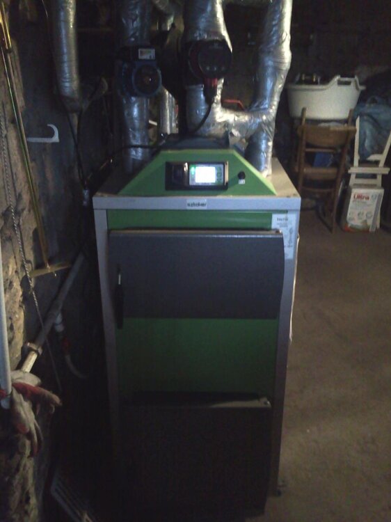

nowy kociołek sztoker mini spalanie: przez ostanie 4dni spaliłem 3 worki ekogroszku, wychodzi na dzień koło 17kg. Daje to średnie spalanie wegla 0,7kg/h na noc mam ustwiony termostat na 18,8stC i cwu wtedy nie grzeje a w dzień grzeje od 13.00-21.00 na 21,5stC i cwu od 40-60stC. Fajnie że moźna ustawiac sobie rózne temperatury na cały dzień. Zobaczę jak będzi pracował jak temp. spadnie ponizej zera i w lato. Sadza jest więc to standard i troche kopci, dym dostaje sie do pomieszczenia gdy próbuje zagladać do srodka pieca przez drzwiczki czy to jest normalne?

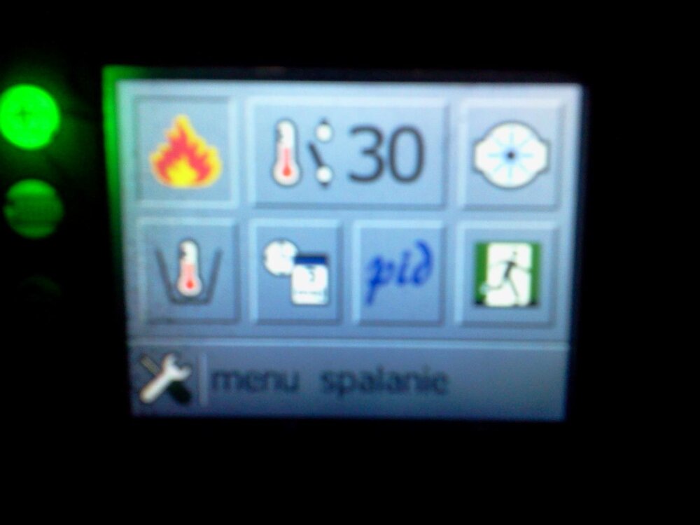

Zainstalowałem oprogramowanie dla sztokera mini ze strony internetowej E-M ale w programie nie ma opcji czasu dawkowania czy przerw miedzy podawaniem paliwa. regulacja mocy paliwa wyborze funkcji PID czy ADC czy to jest pełna wersja?
