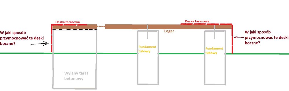

A mógłby ktoś poratować jakaś przykładową fotką? Bo nie do końca wiem w jaki sposób (w przypadku tarasu na fundamencie tubowym) mają być zamontowane te legary do których zamontuję deski w pionie. -
Witam, Powoli przymierzam się do budowy tarasu drewnianego. Na etapie budowy miałem zrobiony taras z bloczków plus wylewki betonowej. Teraz, docelowy taras ma być większy i obudowany drewnem więc dodatkowo zrobię fundamenty tubowe pod legary. Rozeznałem temat i już chyba wszystko wiem oprócz jednej rzeczy. W jaki sposób montuje się deski boczne w przypadku istniejącego tarasu betonowego i przy fundamentach tubowych? Dla rozjaśnienia sytuacji załączam szkic. Podejrzewam, że w pierwszej sytuacji deski się po prostu przykręca do istniejącej ściany tarasu. Co jednak w drugim przypadku? Pozdrawiam
