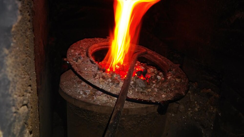

Tak ten patent wygląda, teraz wyżej to wszystko musi sie kumulować a przez to ma czas na dłuższe palenie sie a nie spadanie od razu na bok Teraz zmieniłem jeszcze CO na 48 zobaczymy co wyjdzie z tego.- 1 349 odpowiedzi

Wróciłem z powrotem na granulacje drobną. ustawienia -16,-30. u mnie przy tych parametrach mniej dmucha jak na granulacji grubej i ustawieniach -30,-12 Stuningowałem retorę aby nie przerzucał węgla tyłem czyli jedną stronę. Zrobiłem sobie w pracy płaszcz o średnicy retory+5mm i dospawałem po obwodzie jednej strony pręt 10mm wysoki. Te podwyższenie jest po stronie gdzie przerzucał węgiel. Teraz cały żar się ładnie pali w całym obwodzie i nie ma już niedopałów w popielniku. Wyeliminowałem w ten sposób konieczność większego nadmuchu, a zarazem moja przeróbka spowodowała że kopczyk naprawdę wygląda jak kopczyk. Wcześniej kopczyk tworzył się po stronie ściany od czopucha i niedopalone węgliki spadały do pieca. Pewnie ci co mają retorę obrotową mają ułatwiona sprawę z równomiernym spalaniem.- 1 349 odpowiedzi

A jak powinien właściwie wyglądać proces spalania a właściwie sam płomień. U mnie jest tak że że przy nastawach -16,-30 płomień jest ładny wysoki nieposzarpany ale za to przerzuca niedopały. Spaliny około 150C. Gdy zmienię nadmuch na -9 to ten płomień już nie jest taki wysoki jest bardziej poszarpany ale za to spaliny sa wyższe do 170C-180C w najwyższych momentach, ale za to popiół lepiej dopalony choć nie taki proszek- po skruszeniu jest jednak proszek. Jak to wygląda u was- czy płomień musi okalać deflektor żeliwny , czy też jeżeli płomień nie jest tak wysoki a spaliny wysokie to jest jakby znak równości. chciałbym aby proces spalania był efektywny a nie powodował straty.- 1 349 odpowiedzi
