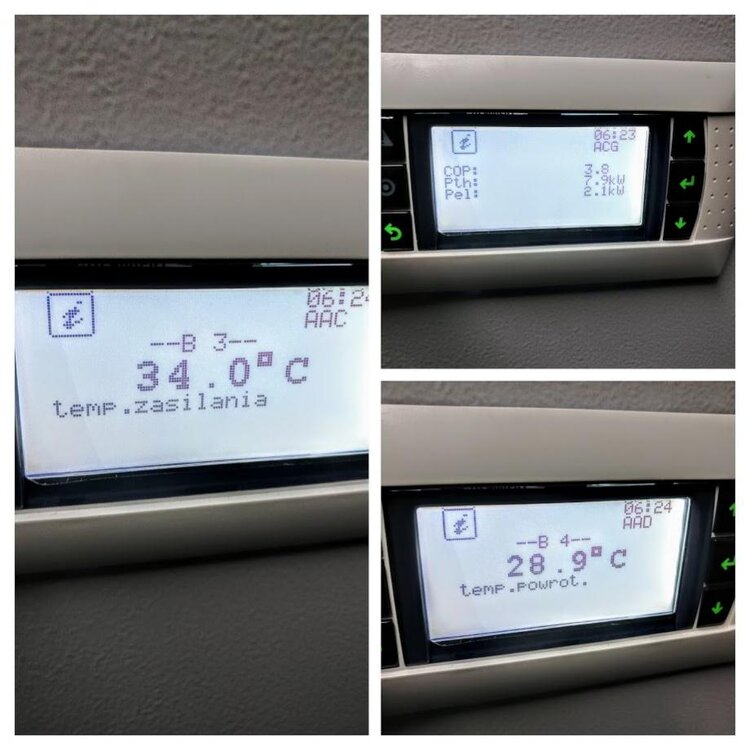

  23. Takie parametry mam dzięki bogu przy -16st - -20st. Nie są to normalne warunki - ale faktycznie nie wygląda to dobrze. Zauważyłem inny dziwny efekt. Jak na parterze zakręcę na moment jakąś pętlę z korytarza czy małej łazienki - to w całym domu robi się cieplej. Pętle losowo mogę przykręcać i efekt jest taki sam. Czy to może znaczyć że poruszam się gdzieś na granicy mocy pompy obiegowej? w sensie przy większym metrażu większy opór i reszta się schładza - coś w tym stylu? Dobrze myślę? W międzyczasie dwa kolejne gniazdka trzeba uszczelniać bo "ciągną ciepło"... rok temu docieplanie progów - teraz gniazdek - i jeszcze okno w kuchni. Wszystkie są ok - ale meble pod tym jednym są zimne jak za czasów komuny. Ot "fachowcy"
  24. No dobra. Przyszły oczekiwane mrozy... i walka z ciepłem. Wygląda to tak Przyznam, że w takie dni w domu jest ~20st...i zauważalnie cieplej trzeba się ubierać. Do doświadczonych kolegów Czy to nie jest okoliczność do uruchomienia grzałki żeby nie zabijać źródła? Jeśli temp zasilania jest tak wysoka (bo max to chyba 35st) - to czy np zmiana pompy z 8kW na 12kW przyniosłaby jakiś zauważalny efekt? Co by się wtedy stało tak naprawdę? Zdarza mi się czasem sytuacja kiedy wybrane sekcje podłogówki są cieplejsze - a po godzinie chłodniejsze - i z powrotem. Nie ma żadnej reguły. Nawet korytarze w środku domu tak mają. Spotkaliście się z czymś takim? Tak pro forma: X1: 18 st Y1: 22 st X2: -20 st Y2: 40 st Jak Wasze SmartHeaty pracują w taką pogodę?
