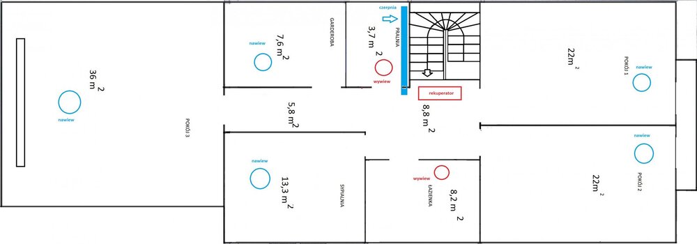

a w przypadku umieszczenia takich rur PE pod jętkami ocieplonymi w pustce gdzie poniżej będzie sufit GK trzeba dodatkowo ocieplać takie rury? Lub druga opcja ocieplony strop oraz dach po sam szczyt a rury na strychu potrzebna izolacje ? (czyli tak jak u ciebie tylko wełna po sam szczyt)- 4 925 odpowiedzi

Kaizen te rury idą w części nieogrzewanej ? bo to chyba jakiś strych- 4 925 odpowiedzi

Mam pytanko do tych co się znają dom parter i poddasze rekuperator na strychu ze strychu zrobione piony nawiewny kanałem 200x90 do salonu otwartego wywiew małe WC rura fi 125 oraz kuchnia 2x fi 100 z czego jedna rura miała być wykorzystana gdyby był okap z wentylatorem. Był plan na poddaszu zrobić to na sztywnych rurach ale koncepcja się zmienia ze względu na łatwość wykonania tego na rurach PE Jak to prawidłowo rozdzielić poddasze z parterem czy zrobić jakiś trójnik z przepustnicą regulującą abym mógł wyregulować zapotrzebowanie nawiewu Poddasze/Parter oddzielnie puścić powietrze na parter sztywna rurą a na poddaszu zrobić skrzynkę rozdzielczą i do niej rurę PE rozprowadzić po pokojach (tak mi się wydaje sensownie) Na poddaszu do wszystkich pomieszczeń planowałem dać 2x PE 75 do garderoby 1x PE75, A jakie dać wywiewy ile rur powinno tam być aby to zrównoważyć (do podglądu plan pomieszczeń) Zastanawiam się też czy na strychu dać nawiew z jednej strony a z drugiej wywiew bo nie będzie tam żadnej cyrkulacji powietrza Jak byście to wykonali PROSZĘ O PODPOWIEDZI- 4 925 odpowiedzi
