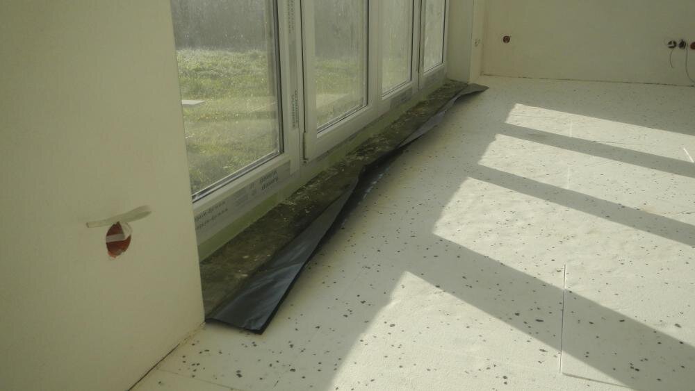

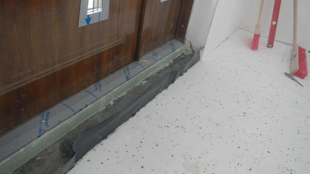

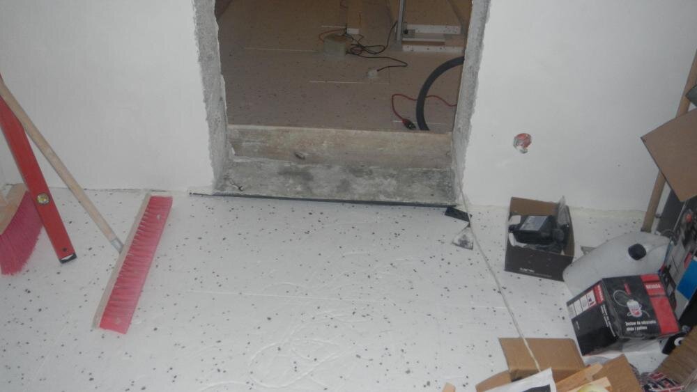

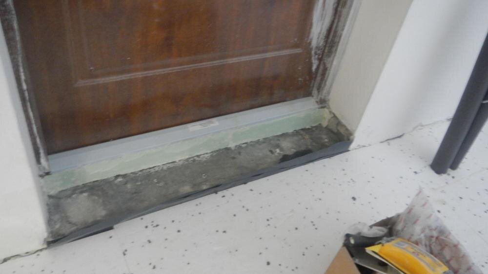

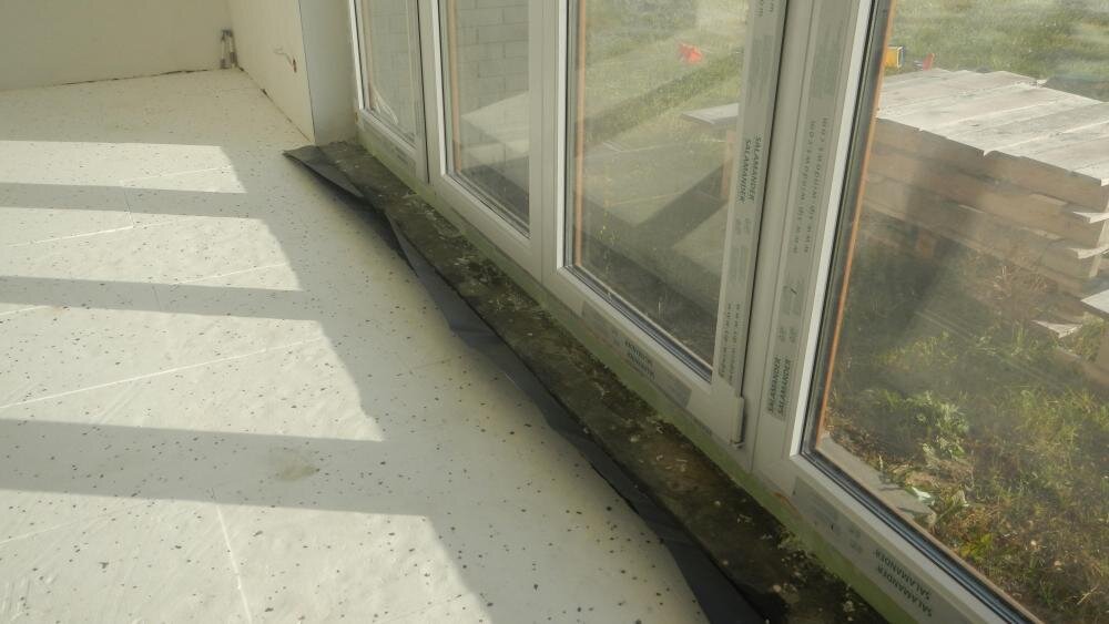

Witam jak prawidłowo wykonać wylewkę anhydrytową w tych miejscach które pokazałem na fotkach czy lać bezpośrednio na to co widać czy zrobić jakiś podkład z cienkiego styropianu na tą widoczna papę ? Czy miejsce gdzie widać styropian a następnie kawałek papy nie będzie narażone na pękniecie a może to oddzielić jakimś styropianem?
