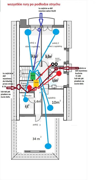

Witam panowie mam plan wykonać wentylacyjną mechaniczną w moim domu dzięki koledze z forum i wiedzy jaką mi przekazał chciałbym to zrobić tak jak na załącznikach Salon jak widać połączony z jadalnia kuchnią i wiatrołapem Na dole w garażu i kotłowni będzie grawitacja Kasety nawiewną i wywiewna zamierzam zrobić sam z wentylatorami R3G190-RG19-20 EBM które zamontuje na strychu Do nawiewu w salonie na dole zamierzam dać kanał 9x20 metalowy ocieplony styropianem i zatynkowany, do wywiewu w kuchni i WC tak jak na fotkach zaznaczyłem myślałem żeby średnice tego nawiewu rozdzielić na dwa te wywiewy ale może lepiej będzie dać większe kanały i wyregulować anemostatami ich ciąg. Tu właśnie potrzebuje waszej PODPOWIEDZI Co do poddasza to też pokazałem na załączniku jak to sobie wymyśliłem proszę zerknij niebieskie to nawiewy czerwone wywiewy W planie mam zamiar dać metalowe kanały też 9x20 do wszystkich pomieszczeń będą one szły po podłodze strychu która będzie z płyt osb tylko w przejściach przez sufit chcę zmniejszyć średnicę kanału aby dopasować ją do anemostatu Wymiary pomieszczeń są na załącznikach czy do mojego domu takie kanały będą ok bo podobno lepiej dać większe niż ma szumieć oczywiście kanały będę ocieplał styropianem bo strych będzie nie ogrzewany Następne pytanie co do rury głównej od kasety nawiewu Czy średnica 9x20 za kasetą nawiewu starczy do wentylacji takiego domu czy dać coś o większej średnicy a tą 9x20 zrobić odnogi do pomieszczeń ?? Proszę was o podpowiedzi i sugestie głównie teraz muszę skupić się na rurach które muszę dać w tynk bo na strychu zawsze będzie można pokombinować

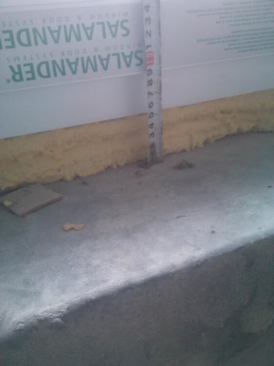

Pokazałem na fotce jak wygląda ta papa u mnie Jak mam połączyć do niej izolacje chudziaka zakład na wierzch z wywinięciem który oznaczyłem A czy może pod tą papę z wywinięciem B czy na wprost bez wywinięcia C ?? Jeszcze chciałem zapytać jak według was powinienem dać warstwy styropianu bo wejdzie chyba więcej niż myślałem na początku tyle mam miejsca od chudziaka wychodzi 14-15 cm do końca papy i od tego miejsca do ramy okna tarasowego 5 cm czy wylewka powinna być na równo z ramą okienną ? czy niżej bo wiadomo ze coś na tą wylewkę pójdzie pewnie jakieś panele no i oczywiście ogrzewanie będzie podłogowe. -

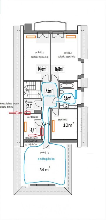

Koledzy myślałem o zrobieniu całego ogrzewania w podłodze ale nie chcę mieć wszędzie gołych podłóg zaznaczyłem na fotkach gdzie chcę mieć grzejniki ze względu na położeniu dywanów żeby było miło w stopy a z tego co słyszałem to gdzie dywan to nie podłogówka Co do zlecenia tego projektantowi fajnie by było ale to wszystko dodatkowe koszty. Gdyby było mnie stać tak na wszystko projekty itd to pewnie bym tu nie siedział i nie pisał w tym temacie. Liczę na to że tu są fachowcy z zamiłowania i z chęci pomocy dla ludzi z forum i nie chcą za to kasy a dadzą cenne informacje. Pozdrawiam i jeśli ktoś zechce proszę kontynuować temat- 27 odpowiedzi

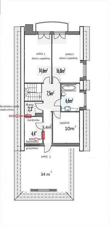

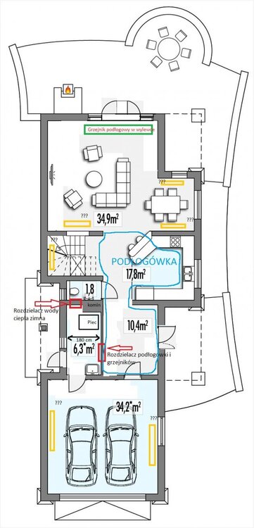

Witam mam kilka pytań co do zrobienia ogrzewania w nowym domu. Chciałbym dowiedzieć się kilku informacji zanim podejmę tą decyzję co i jak abym wiedział czy wykonawca zrobi to dobrze. Na początek myślę o piecu z podajnikiem na ekogroszek bo koszt podłączenia gazu do budynku drogi (za tą cenę będę miał dobry piec) mam kilka swoich uwag co i jak bym chciał mieć na załączonych zdjęciach które przesyłam widać mój projekt budynku z poszczególnymi wymiarami pomieszczeń na załącznikach pokazałem gdzie chciałbym mieć rozdzielacze do wody oraz ogrzewania podłogowego i grzejników myślę że są to miejsca do których zawsze będzie dostęp. Chciałbym aby mi te połączenia zrobiono na rurach pex bez żadnych łączeń trójników w wylewce (dla pewności ze nic pod tą wylewką nie puści) Co do ogrzewania jakie bym chciał w danych pomieszczeniach pokarzę to na fotkach Parter i teraz kilka pytań : 1 czy do takiej kombinacji trochę podłogówki trochę grzejników muszą być dwa rozdzielacze oddzielne ? 2 czy ma to jakieś znaczenie w jakich miejscach umieszczę grzejniki w salonie jadalni oraz garażu ? 3 czy na schodach w połowie wejścia na górę też dać grzejnik ? 4 czy w kotłowni dawać mały grzejnik czy będzie tam ciepło od tych wszystkich rur 5 Jakie według was powinienem dać grzejniki aby ogrzać ten parter oraz jakiej mocy piec powinien być??? 6 Na co zwrócić uwagę jakbym w przyszłości chciał założyć piec gazowy abym nie musiał za dużo przeróbek robić (bo piec taki ładnie by się wpasował we wnękę obok komina) Teraz poddasze Tu też pole niebieskie chciałbym podłogówkę tam gdzie te prostokąty to grzejniki czyli pokój nr 1 , 2 sypialnia, garderoba a i chyba w pralni grzejnik no i pytanie co do tego poddasza: 1 to samo co pytałem o parter czy tu też dwa rozdzielacze podłogówka i grzejniki 2 czy do takiego pomieszczenia 34 m wystarczy jeden obwód podłogówki czy dzielić to na 2 3 czy w pokoju nr 1 i 2 wystarczy po 1 grzejniku czy lepiej 2 mniejsze ? Jeszcze chciałem zapytać jakiej średnicy rury powinny iść z dołu na górę (zasilające do rozdzielaczy) A i tak przy okazji czy jakąś skrętkę dawać do rozdzielaczy może jakieś sterowanie w przyszłości temperaturą ??? Proszę o wszelkie informacje związane z takim ogrzewaniem aby nie dopuścić do jakichś błędów
