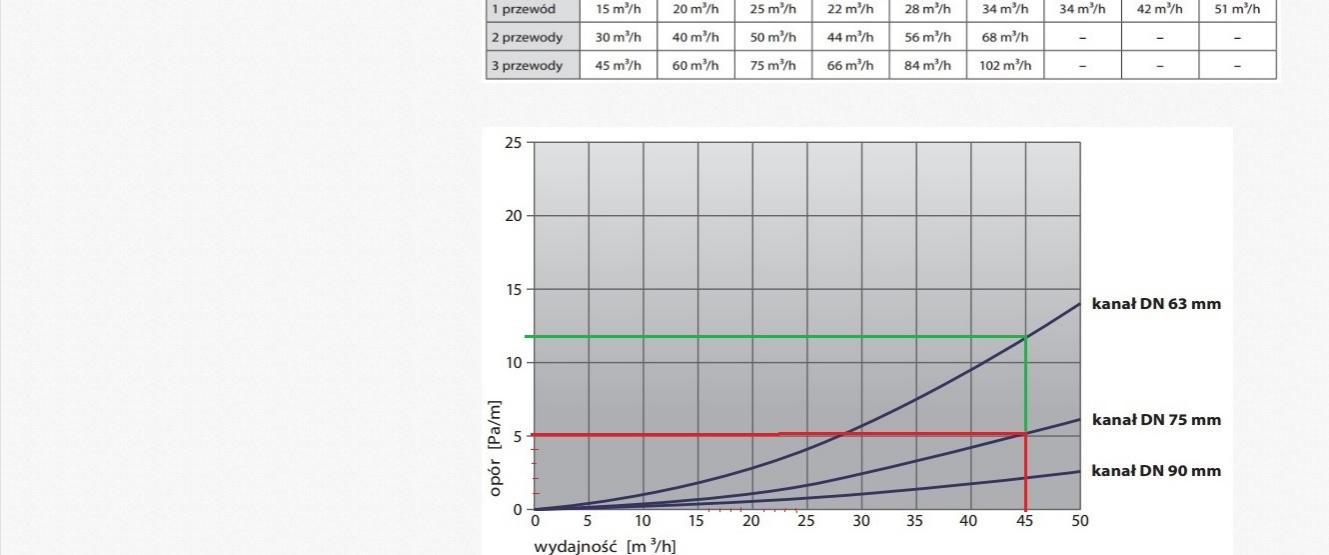

  17. Oczywiście podane wartości dotyczą prostych odcinków rur.Jak dochodzą zakręty to opory się zwiększa,dlatego też należy prowadzić instalacje łagodnymi łukami.Wyjatkiem są sytuacje gdzie anemostat jest blisko skrzynki rozdzielczej wtedy specjalnie się robi ostre zakręty dla zwiększenia oporu
  18. Dla projektowego nawiewu 45m3/h strata ciśnienia dla jednej rury fi 75=5Pa/1mb czyli dla 8mb=5x8=40Pa Dla dwóch rur będzie to 40:2=20Pa Gdyby taki nawiew miał być realizowany przez rury fi 63 to dla jednej rury mamy stratę ok 12Pax8mb=96Pa czyli dla porównania zblizoną stratę ciśnienia dadzą 4szt rur fi 63 96:4=24Pa
  19. "Przejście na rury fi 75" tzn chodzi tu o to aby dopasować ilość rur danej średnicy zeby dostarczyć odpowiednia(projektowa)ilość powietrza do anemostatu przy zachowaniu odpowiedniej prędkości,wtedy instalacja jest cicha.Są dostępne wykresy dla poszczególnych średnic rur,zależność wydajności w m3/h a spadkiem ciśnienia Pa/1mb.Odczytujesz dla 1mb i mnozysz przez ilość metrów(odległość danego anemostatu od skrzynki rozdzielczej).Przykładowo na odcinku od anemostatu oddalonego od skrzynki 10m dla którego projektowy nawiew ma być 30m3/h jest spadek na jednej rurze fi 75 14Pa to jak jak dasz dwie rury to spadek będzie 8Pa.Centrala dla wydatku 270m3/h to minimum 350ka,tak aby przy twojej projektowej wydajności nie przekraczała sprężu 150Pa z tym że poszczególni producenci dla danego przepływu mają różny spręż swoich central (trzeba sprawdzić na wykresie)Tak na marginesie ja mam ReQneta)W pomieszczeniu technicznym gdzie znajduje się kocioł gazowy mam i nawiew i wywiew.Centralna lokalizacja skrzynki rozdzielczej powoduje że odległości do poszczególnych anemostatów są w miarę podobne co ułatwia późniejszą regulacje instalacji.W przypadku krótkich odcinków,bo i takie mogą się zdarzyć trzeba robić tzw "slimoki";) Co do klimatyzacji to u mnie multisplit na 4jednostki wewnętrzne-lokalizacja w konkretnych pomieszczeniach.Wykonanie wszystkich instalacji(oprócz elektryki)samodzielnie)
