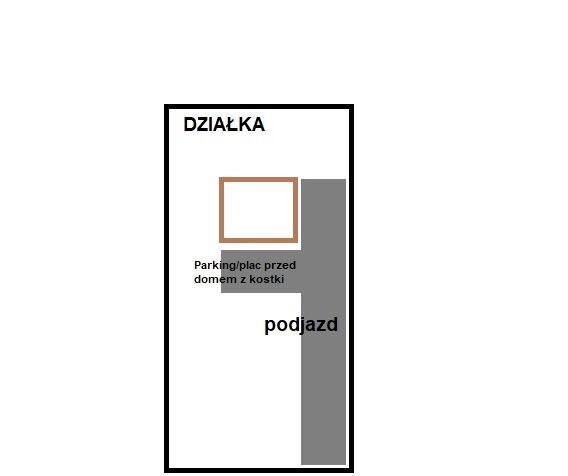

  25. Zabudowa zagrodowa, więc tylko dla rolników chyba, w każdym razie tak mam powyżej hektara więc rolnik. W warunkach jest 70%, ale działka ma 35 arów więc te 30% to nie tak mało. Ale poza tym, jeśli skończy się budowa będzie odbiór domu, a choćbym potem sobie pół działki w kostce wyłożył to kto to sprawdzi, nie słyszałem żeby ktoś we wsi gdzie jest 10 domów, przychodził i mierzył ile jest kostki i czy przypadkiem nie za dużo. To nie Warszawa Nie żebym się kłócił tylko tak na logikę myślę. A właściwie to kostką to tak nazwałem ale bardziej interesuje mnie białe kruszywo, nie wiem jak to interpretują ale w to wsiąka woda to jest w pewien sposób biologicznie czynne, działka na górce więc i tak musi być utwardzony podjazd bo powodzenia z wjechaniem po deszczu
