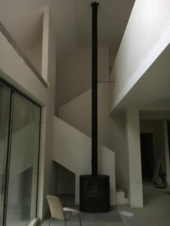

  13. Jakbym znalazł sensowne rozwiązanie z bramą uchylną, to bym zastosował . Rura ma około 5m od szczytu piecyka.
  14. Przedostatni temat z zaległości. Wymyśliłem sobie pustkę nad salonem i zdecydowałem się nawet do tego przeprojektować dom w trakcie budowy. Oznaczało to, że jakoś trzeba podejść do kwestii ognia, bo dom bez paleniska, to nie dom . Napaliłem się (nomen omen) na kozę. Oznaczało to konieczność jakiegoś rozwiązania kwestii odprowadzenia dymu. Okazało się to kolejnym rozwiązaniem, do którego było trudno znaleźć wykonawców. Problemem był komin. Rysunek poniżej pokazuje sposób, w jaki powinien być poprowadzony komin. Oznacza on, że komin stoi na kozie, następnie przechodzi przez sufit poddasza, a następnie przez połać dachu. Do tego jest trochę ograniczeń technicznych związanych z wagą komina, przeprowadzeniem tego przez dach itp. Całość została wykonana w ten sposób: bezpośrednio na kozie stoi komin stalowy, nieizolowany (jednościenny), w jednym punkcie musi być przymocowany w sposób zabezpieczający przed ruchami na boki. U mnie jest to ten cienki pręt pomiędzy antresolą a kominem, nieizolowany przewód dymowy kończy się przy suficie poddasza, na jętkach oparta jest konstrukcja komina izolowanego, który dopiero przechodzi przez dach, na kominie jest nasada zabezpieczająca przed nalewaniem się do środka wody. Piecyk Romotop, dostosowany do działania w domach z wentylacją mechaniczną. Akurat trafiłem na jakąś promocję. Cena za całość była naprawdę OK (wyszło prawdopodobnie taniej, niż komin murowany z obróbkami itp). Znana na forum firma kominyikominki.pl dała radę. Podziękowanie dla p. Krzysztofa Appelbauma za cierpliwość.

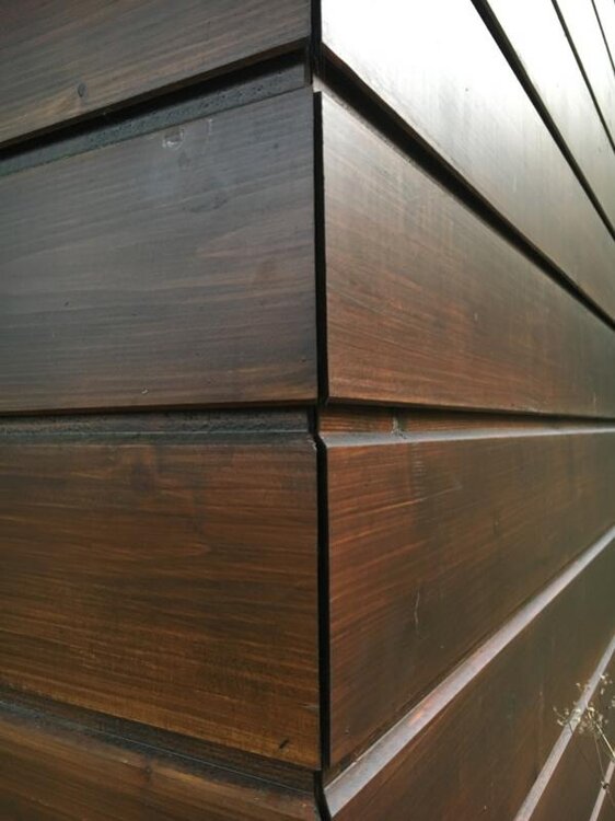

  18. No dobra. Czas popchnąć opowieść dalej i dojść do czasów współczesnych. Z deską elewacyjną za bardzo nie wydziwiałem. Z przyczyn już opisanych wybrałem świerk skandynawski. Miałem w zasadzie tylko dwa wymagania. Pierwszy to ukryte elementy montażowe (mocowanie jest na piórze deski i przykrywa je wpust). Drugie to łączenie desek na rogach domu na styk, przez docięcie pod kątem 45 stopni. Tu małe zbliżenie: Taki sposób montażu w połączeniu z architekturą wymuszał dokładną synchronizację wysokości desek dookoła domu. Do tego trzeba było jakoś zgrać wysokości wszystkich daszków, ociepleń, obróbek blacharskich tak, żeby wyszło to w jednej linii. Fajnie to się rysuje na projekcie, ale znacznie trudniej wykonać. Wszyscy zaangażowani wykonawcy wykonawcy (elewacja, ocieplenia, obróbki blacharskie) mieli z tym kupę roboty. Efekt poniżej. Elewację drewnianą trzeba od czasu do czasu odnawiać. Ponieważ wolałbym, żeby nie przyciemniało to dodatkowo jej koloru, została pomalowana trzykrotnie - 2 warstwy lakierobejcy w kolorze i 1 warstwa bezbarwna. Kolejne malowania powinny być robione lakierem bezbarwnym.

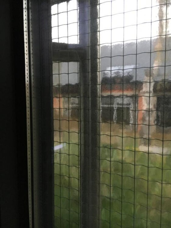

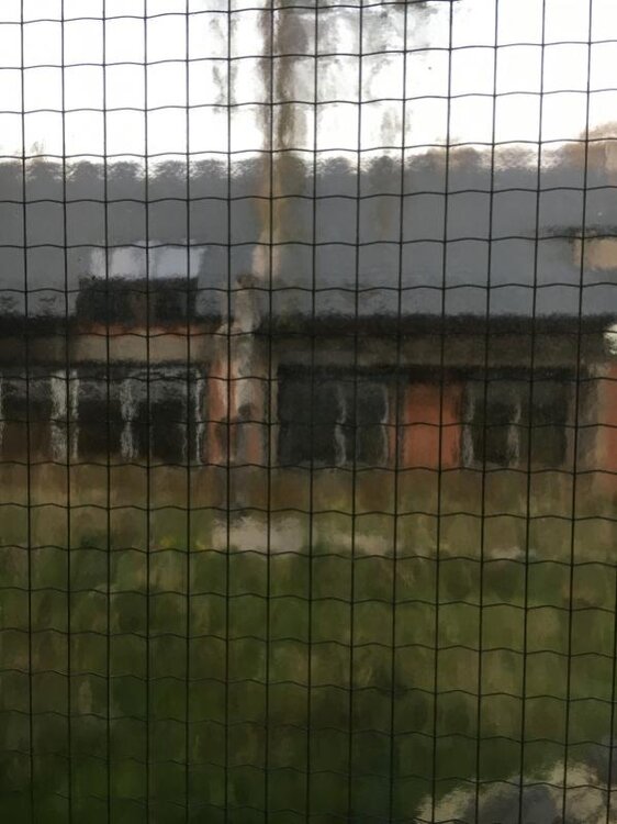

  21. Ponieważ moniss i pestka56 raczyły były wyrazić zainteresowaniem szkłem zbrojonym, wczoraj zrobiłem dwa zbliżenia na szybę. Jak widać to, co jest blisko, w miarę widać. To co jest dalej, jest mocno rozmyte.

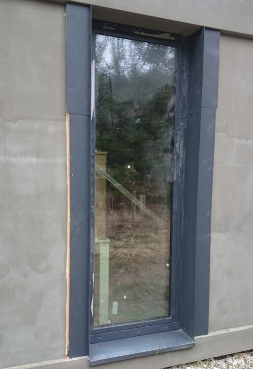

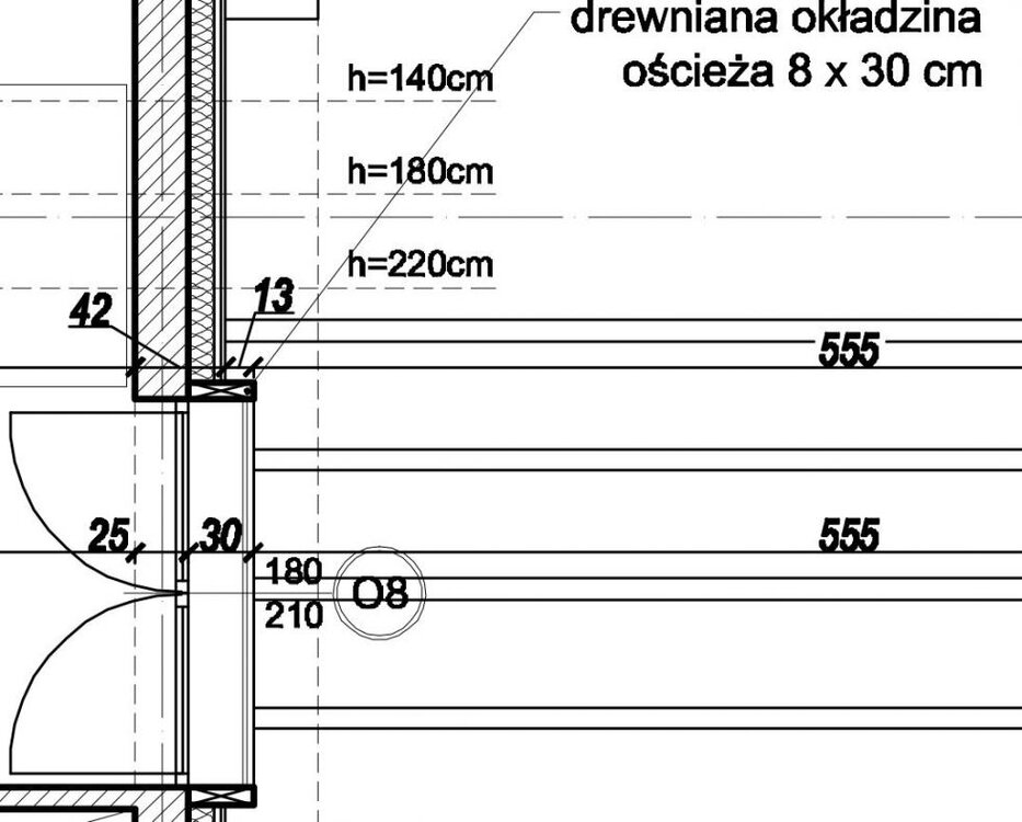

  23. Popatrzyłem się raz jeszcze na wykonanie obróbek i widzę, że mnie pamięć zawodzi. Widoczna część obróbki mocowana jest wkrętami tylko do kantówki. Nie ma natomiast wkrętów łączących elementy blaszane i elewację. Kawałki blachy są łączone na zacisk (jak przy kryciu dachu na rąbek stojący). Chodzi o to, żeby elewacja mogła niezależnie pracować. Z tego też względu pomiędzy rąbkiem blachy a deską jest szczelina. Skorygowany rysunek poniżej.
  24. pestka56 - obejrzyj. Szkło zbrojone przepuszcza na pewno więcej światła niż mleczne. Na moje oko również więcej niż matowe/trawione.
