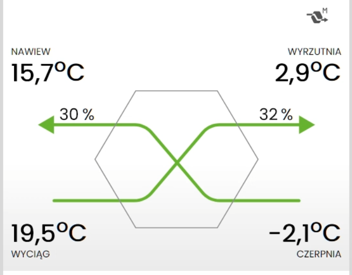

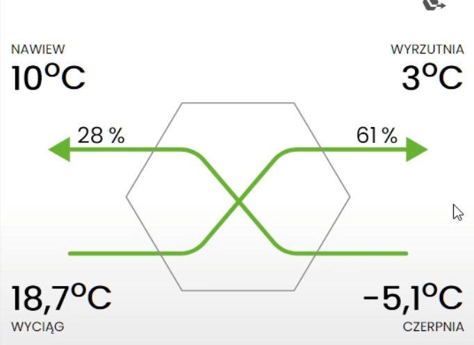

Cóż, nie wiem jak to wygląda ogólnie, mogę napisać jak wyglądało u mnie. Akurat jestem byłym posiadaczem IzzI 300 ERV w wersji V, rekuperator został zwrócony właśnie przez niewłaściwe działanie podczas mrozów. Pomijając inne, opisane przeze mnie wcześniej problemy to centrala działała ok, ale przy temperaturach nie mniejszych niż około zera stopni. Jeszcze 2-3 stopni na minusie też było ok, ale poniżej wymiennik zaczynał czasami zamarzać (nie zawsze, może zależało to od wilgotności powietrza). Wentylator wywiewny zaczynał pracować z blisko dwukrotnie większa wydajnością niż nawiewny, co i tak niewiele dawało. Miałem dokupioną nagrzewnice wstępną, która też nie działała prawidłowo (włączała się na chwilkę i wyłączała). Musiałem wyjmować wymiennik aby się rozmroził, bo za długo by to trwało w "normalny" sposób. Poniżej jak wyglądały odczyty przed rozmrożeniem wymiennika i po (różnica około 2 godzin) -
