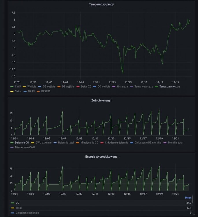

Chętnie poczytam jak sobie radziły pompy przy temp. -5/-10 st. .
Proszę bardzo:
| Data       | temp 23:00 | kWh  | COP |
| 13-12-2022 |       -7,5 | 29,6 | 2,0 |
| 14-12-2022 |       -4,0 | 47,3 | 2,0 |
| 15-12-2022 |       -5,5 | 34,3 | 2,4 |
| 16-12-2022 |       -4,0 | 43,1 | 2,1 |
| 17-12-2022 |       -5,5 | 39,9 | 1,9 |
| 18-12-2022 |       -8,5 | 33,3 | 2,3 |
Temperatura w domu 21,5C dzień, 21,0C noc.
