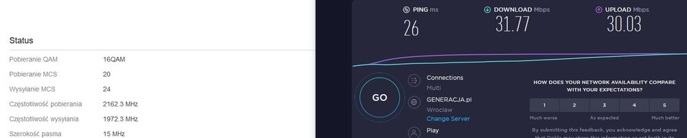

Ja mogę wrzucić.
Oto 1 > 2 ;)
2100:
2100+2600:
To są zrzuty sprzed 15 min.
To nie jest kwestia chwili, mam też takie sprzed roku gdy walczyłem z jakością netu i sprawdzałem różne konfiguracje, wtedy 1>2 było nawet bardziej spektakularne.

Czemu na obrazku z dwoma pasmami MCS spadło z 20 do 1*? Czemu upload, który agregowany nie jest - niby na tej samej częstotliwości i parametrach jest o 1/3 niższy? W ogóle wygląda, jakby dl też nie był agregowany.
Wybierz też serwer swojego operatora - bo tak to nie wiadomo, czy obciążony masz BTS, czy styk Play ze światem. A na pewno nie dowodzi to szybkości połączenia między Twoim modemem a BTSem.

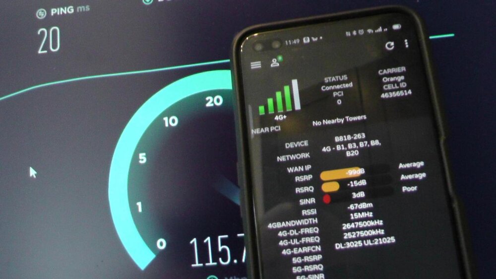

Te zjawisko najlepiej widać na BTSach o dużym ruchu - np. takim gdzie DL/UL masz 20/50 i SINR jest niski.
Jak masz UL 50Mbps to tylko zazdroszczę. Ja mam za słaby sygnał. DL mam przyzwoity tylko dzięki agragacji. Na E3372 miałem 20-25Mbps niezależnie od pasma poza godzinami szczytu a w szczycie z połowę tego (poza najniższą częstotliwością z definicji najwolniejszą a do tego zapchaną na maksa).
SINR mam co najwyżej średni - mocno skacze tak od -1 do +11 w czasie tego testu (stan sygnału i prędkość w czasie pomiaru).
Jakby ktoś pytał, to ta apka to też HManager - ale inna wersja (link jest pod koniec wątku który wrzucałem).
Przyzwoity DL jest zasługą B818, który umi w te klocki.
Nie zmienia to faktu, że na Twoich fotkach winę za spadek ponosi gorsza jakość sygnału - bo UL też spada a jest na tym samym paśmie w obydwu sytuacjach.

Poniżej wygrzebane z dysku zrzuty sprzed roku (tylko wycinki speedtest, ja wiem multum uwag do tego, ale wspomniałem to dorzucam).
2100:
2100+2600:
Za dzień czy dwa jak będę miał możliwość mogę zrobić nowe testy.

Miały być DWA puste i jeden zapchany. A te rzuty niczego nie udowadniają - ani siły sygnału, ani jakie to częstotliwości, ani czy ten sam serwer, ani czy czy w zbliżonym czasie...
Widzę, że masz szczęście być obok jakiegoś pilotażowego BTS-a, gdzie Orange włączył agregację na UL.
Jak widzisz na zdjęciach oczywiste przeklawiaturzenie. Już poprawiłem.
No właśnie czyż nie o tym jest dyskusja. Eureka.
Nie, nie o tym. Po pierwsze dyskusje jest o DL. A po drugie nie na tej samej (jednej) częstotliwości, a przy agregacji ma być niższy na na trzech pasmach niż po odjęciu z tych trzech jednego, najbardziej obciążonego.
