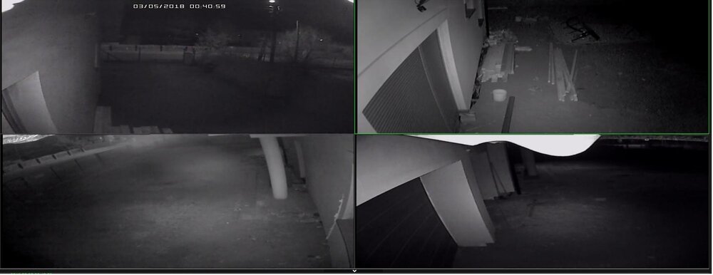

To też bez ironii - pokaż tę jakość i koszt zestawu, który zrobił ten przykładowy filmik.

Jeśli chodzi o kamerę to maskowanie działa fantastycznie. Jeśli chodzi o alarm i detekcję ruchu - bajka. Mam podłączone do BMS'a Ampio + dodatkowa obsługa z RX CAMVIEW, a na kompie zarządzam wszystkim z poziomu Surveillance_client (tak właśnie pobrałem te filmy siedząc w fotelu 60km od inwestycji).
