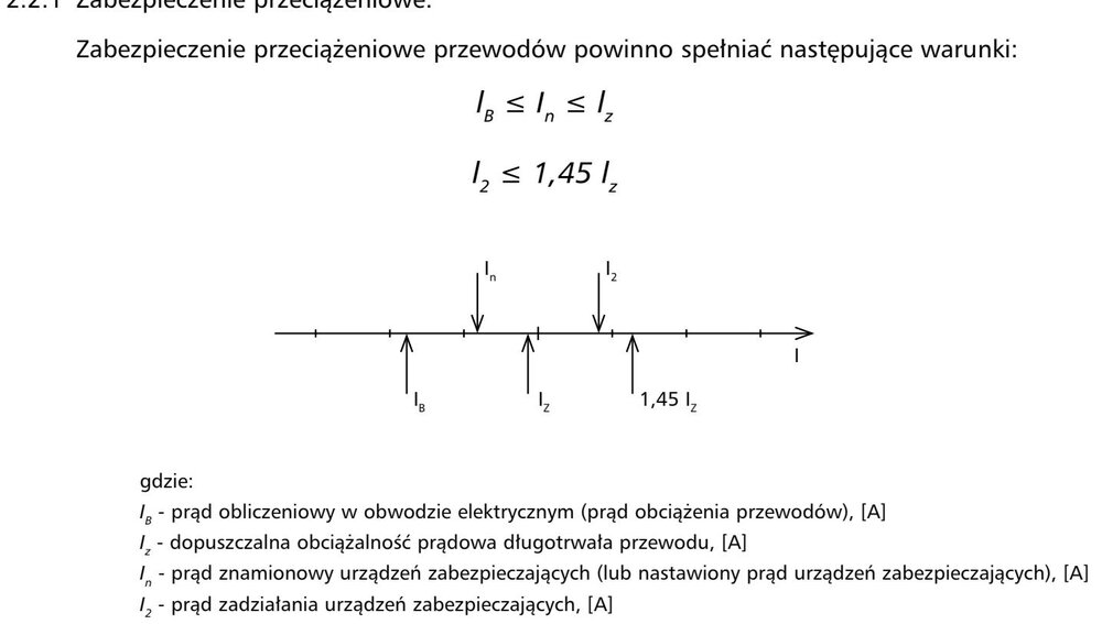

elpapiotr 13.12.2018 22:17 Zgłoś naruszenie Udostępnij Napisano 13 Grudnia 2018 Jest błędem.Czytaj https://bezel.com.pl/2018/08/01/dobor-i-ukladanie-przewodow/#zabezpieczaniei dobieraj zabezpieczenia biorąc pod uwagę sposób ułożenia, obecność innych przewodów we wiązce itd.Może dojdą harmoniczne, może dojdą inne czynniki ...Na ten temat w necie jest mnóstwo informacji, wymiany uwag, dyskusji na forach itp. Cytuj Odnośnik do komentarza https://forum.murator.pl/topic/243681-w-nowym-domu-nie-ma-pradu-w-lazienkach/#findComment-7619427 Udostępnij na innych stronach Więcej opcji udostępniania

Remiks 15.12.2018 18:41 Zgłoś naruszenie Udostępnij Napisano 15 Grudnia 2018 Sesnastka na 1.5 pożaru nie wywoła jak sugerujesz. Będzie trochę cieplejsza niż 2.5 i tyle. Brakuje jej 0.5 A żeby spełnić normy w tynku. Ale jak widzisz w korytku już możesz puszczać przez taki kabel 17.5A. Szesnastka to zadziała na pewno przy jakim prądzie? Może kolega sobie zerknie w charakterystykę zabezpieczenia. Cytuj Odnośnik do komentarza https://forum.murator.pl/topic/243681-w-nowym-domu-nie-ma-pradu-w-lazienkach/#findComment-7620169 Udostępnij na innych stronach Więcej opcji udostępniania
muchenz 15.12.2018 20:02 Zgłoś naruszenie Udostępnij Napisano 15 Grudnia 2018 Szesnastka to zadziała na pewno przy jakim prądzie? Może kolega sobie zerknie w charakterystykę zabezpieczenia. Generalnie to nie chce mi się z wami gadać . Setki tysięcy mieszkań wybudowanych za komuny mają przewody gniazdek 1.5mm prócz kuchni gdzie prowadzono 2.5 i wszytko jest wspólnie zabezpieczone jednym 16A i działa świetnie od 40 lat i bezpiecznik wybija kiedy ma. A wy mi tu o pożarach . A tak się projektowało instalacje. . . Jak naprawdę zależy wam na bezpieczeństwie swoim i swojej rodziny, kto raczej kupcie najnowsze suwy, bo to na drodze jest największa szansa, że otrzecie się o śmierć. Kilku moich znajomych już nie żyje i wszyscy zginęli w wypadkach na drodze. Nie prąd, nie pożar, a zwykłe wypadki komunikacyjne. Cytuj Odnośnik do komentarza https://forum.murator.pl/topic/243681-w-nowym-domu-nie-ma-pradu-w-lazienkach/#findComment-7620213 Udostępnij na innych stronach Więcej opcji udostępniania
