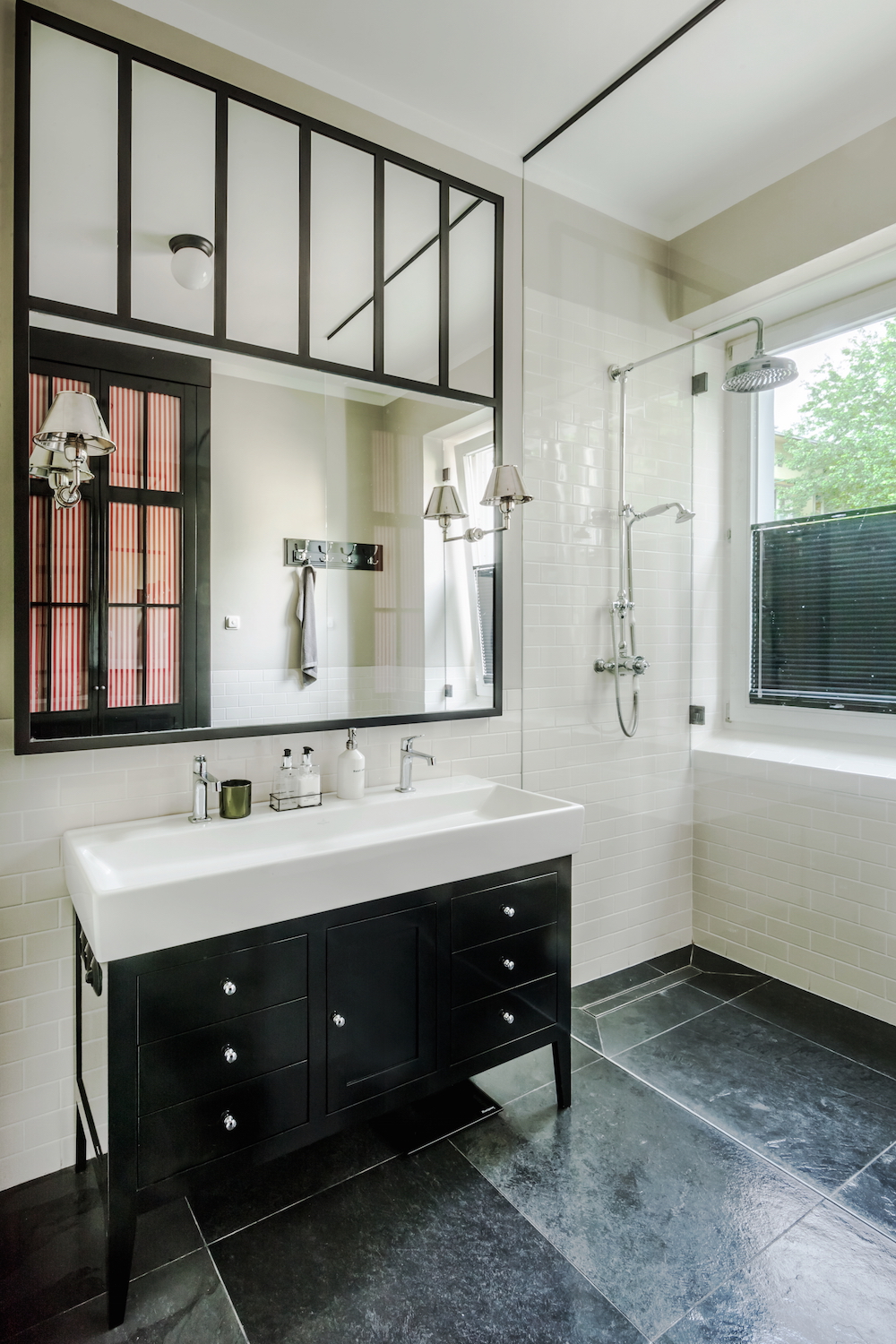

Elfir 22.08.2019 08:35 Zgłoś naruszenie Udostępnij Napisano 22 Sierpnia 2019 Tutaj przykład z Polski: Zwróć uwagę, że okno oddzielone jest od prysznica szklaną przegrodą, którą można otwierać (widać zawiasy). Cytuj Odnośnik do komentarza https://forum.murator.pl/topic/248968-%C5%82azienka-z-prysznicem-na-oknie/#findComment-7710229 Udostępnij na innych stronach Więcej opcji udostępniania
bogdao 22.08.2019 09:09 Autor Zgłoś naruszenie Udostępnij Napisano 22 Sierpnia 2019 (edytowane) Tutaj przykład z Polski: Zwróć uwagę, że okno oddzielone jest od prysznica szklaną przegrodą, którą można otwierać (widać zawiasy). O to wygląda ładnie, co prawda onko się pewnie otwiera do 45 stopni ale to wystarczy do mycia etc. Z przeróbek to w zasadzie kwestia pomyśłenia and wywaleniem parapetu, żeby szyba mogła przylegać: https://photos.google.com/photo/AF1QipNcDZzYlmaNLRnXPTOf4Z8Fngi33o0QUqRzhEpm i tak to wszystko wymierzyć, zeby okno dało się uchylać, Edytowane 22 Sierpnia 2019 przez bogdao Cytuj Odnośnik do komentarza https://forum.murator.pl/topic/248968-%C5%82azienka-z-prysznicem-na-oknie/#findComment-7710237 Udostępnij na innych stronach Więcej opcji udostępniania
Bertha 22.08.2019 09:50 Zgłoś naruszenie Udostępnij Napisano 22 Sierpnia 2019 (edytowane) Dolną część okna na styku z glazurą fugujesz silikonem neutralnym, który dobrze trzyma się plastiku, płytki z lekkim spadkiem i po problemie. Zresztą wszelkie parapety w zasiegu ręki z wanny lub natrysku, powinny być ze spadkiem takim aby nie dało sie nic ustawić. Mam pewne doświadczenia w tym względzie. Na zdjęciu widać że wewnętrzna szyba sięga niżej "parapetu", więc może chodzić o szczątkowe ilosci wody spływającej na pionowej krawędzi ściany z zawiasami i ewentualnie przeciwległej. Tu pomogą bezbarwne uszczelki na krawędzi szyby. Edytowane 22 Sierpnia 2019 przez Bertha Cytuj Odnośnik do komentarza https://forum.murator.pl/topic/248968-%C5%82azienka-z-prysznicem-na-oknie/#findComment-7710249 Udostępnij na innych stronach Więcej opcji udostępniania
