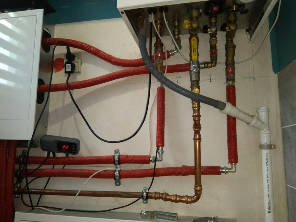

kaju 12.12.2019 11:21 Zgłoś naruszenie Udostępnij Napisano 12 Grudnia 2019 Odpowiedzi zaczynają wykraczać poza moje kompetencje. Rurki od pieca do rozdzielaczy są fi20 bo sprawdzałem teraz suwmiarką. Ok miesiąca temu był u mnie 3 razy autoryzowany serwisant De Dietrich bo zgłosiłem tą usterkę. Sprawdzał instalację, odkręcał wszystkie zawory na full, czyścił filtry, poodkręcał pół pieca, podłączał jakieś różne mierniki i stwierdził, że w piecu jest wszystko ok, instalacja ok tylko może być komin nieszczelny i zaciąga spaliny i temu sie włącza i wyłącza. Zrobiłem z kominem (wymieniłem wkład) ale nic to nie dało. Te twoje rurki mają średnice wewnętrzną 15,55mm a średnica wewnętrzna w kształtkach to 11,3mm to faktycznie "DUŻO" Jeśli to jest ok 1 mb to żal k... aby wymienić na rurki miedziane fi 22mm i będzie średnica wewnętrzna fi 20mm. Ale Ty wiesz lepiej. Cytuj Odnośnik do komentarza Udostępnij na innych stronach Więcej opcji udostępniania
