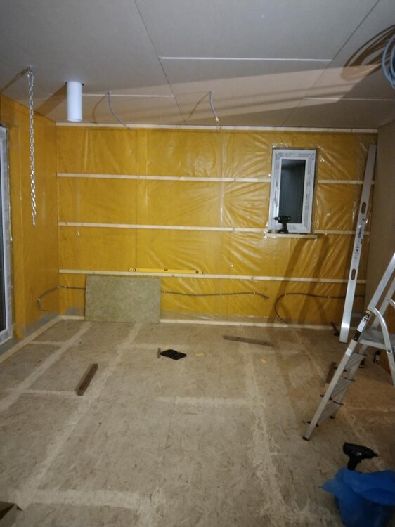

Ratpaw 03.10.2022 07:36 Zgłoś naruszenie Udostępnij Napisano 3 Października 2022 Co będzie na tę folię paroizolacyjną? Cytuj Odnośnik do komentarza https://forum.murator.pl/topic/251640-prawiepasywny-dom-szkieletowy/page/24/#findComment-8026196 Udostępnij na innych stronach Więcej opcji udostępniania

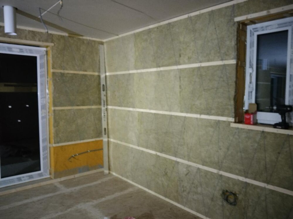

kamilb1987b 03.10.2022 15:43 Autor Zgłoś naruszenie Udostępnij Napisano 3 Października 2022 Co będzie na tę folię paroizolacyjną? Cierpliwości, wieczorem dodam kolejne zdjęcia. Na to kręcę łaty, wypełniam wełną gr.5cm a do tego 2x płyta gk. Cytuj Odnośnik do komentarza https://forum.murator.pl/topic/251640-prawiepasywny-dom-szkieletowy/page/24/#findComment-8026299 Udostępnij na innych stronach Więcej opcji udostępniania

Ratpaw 03.10.2022 19:28 Zgłoś naruszenie Udostępnij Napisano 3 Października 2022 Mocujesz peszle lub przewody do płyty OSB, przebijając folię paroizolacyjną spinkami. Nie boisz się, że te uszkodzenia się powiększą? Cytuj Odnośnik do komentarza https://forum.murator.pl/topic/251640-prawiepasywny-dom-szkieletowy/page/24/#findComment-8026352 Udostępnij na innych stronach Więcej opcji udostępniania

kamilb1987b 03.10.2022 21:14 Autor Zgłoś naruszenie Udostępnij Napisano 3 Października 2022 Mocujesz peszle lub przewody do płyty OSB, przebijając folię paroizolacyjną spinkami. Nie boisz się, że te uszkodzenia się powiększą? Mocuje je flopami, jest w nim cienki gwózdek i jak przybije to tworzywem dociska i się trzyma. Dziura raczej się nie powiększy, bo niby w jaki sposób. Wełnę jak układałem to nie wycinałem w niej jakiegoś rowku na pędzel, tylko cała dawałem i jest na tyle miękka że idzie płytą gk docisnąć i się podda te 16mm bez problemu. Przy okazji dociska cały peszel. Na teraz miałbym na to inny sposób na który wpadłem później i jak będzie ten etap zdjęć to o tym wspomnę. Chodzi o to że można było taśmą przykleić peszel do folii bo i tak dociskająca wełna to będzie trzymać. Dzięki temu by nie trzeba było dziurawić folii nawet jeżeli raczej to jest za bardzo nie zaszkodzi, ale szkoda kusić losu. Cytuj Odnośnik do komentarza https://forum.murator.pl/topic/251640-prawiepasywny-dom-szkieletowy/page/24/#findComment-8026378 Udostępnij na innych stronach Więcej opcji udostępniania
kamilb1987b 03.10.2022 21:20 Autor Zgłoś naruszenie Udostępnij Napisano 3 Października 2022 Nie wiem czy dobrze rozumiem, ale po co ci wełna między piętrami? Na akustykę szkieletu jest tylko jedno dobre rozwiązanie, wylewka na piętrze i dopilnować dylatacji. Między czasie jak pisałem swoją wiadomość gdzie to tłumaczyłem ty napisałeś swoją, ale może to coś wyjaśni czym się kierowałem. Wiem że typowa wylewka byłaby najlepsza, ale mam jak mam i słychać jedynie jakby twardsze uderzenia. Też nie mam jeszcze drzwi, więc część dźwięków może i tą drogą się roznosić, ale jak dzieci normalnie gonią to jest to słabo słyszalne. Zobaczymy co będzie jak będą jeszcze panele. Na pewno zdam z tego szczegółową relację by uprzedzić innych czy to się nadaje czy nie. Cytuj Odnośnik do komentarza https://forum.murator.pl/topic/251640-prawiepasywny-dom-szkieletowy/page/24/#findComment-8026380 Udostępnij na innych stronach Więcej opcji udostępniania
