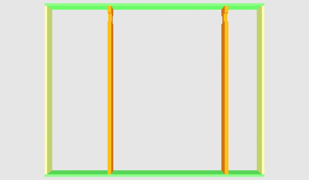

Miror 18.01.2020 20:11 Zgłoś naruszenie Udostępnij Napisano 18 Stycznia 2020 Z twoich rzutów ścian z konstrukcją nie widzę drugiego oczepu nad parterem.Do słupów przy otworach tarasowych i balkonowych musisz dokleić słupy pod nadproża, jest taka zasada że przy ścianie nośnej tzn na tej na ktorej oprzesz belki muszą być. W narożnikach możesz dodać trzeci słupek zawsze to wyjdzie mocniejsze. Napisz jaki planujesz przekrój sciany bo nie znalazlem. Chcesz dawać przedściankę od środka? To jest dobre rozwiazanie tylko jak dasz rozstaw co 62,5 to jak przykrecisz plyte KG ktora ma 60 ? Styropian z zewnątrz to fatalny pomysł jak już czytasz pana nitke to przeczytaj co o tym pisze. Zatrzymasz wilgoć w scianie i konstrukcja bedzie gniła. Daj od wewnątrz tak : plyta KG, kantowki 50x50 wypelnione wełną, folia nisko paroprzepuszczalna, konstrukcja 195x45 wyp. wełną, plyta OSB, wiatroizolacja, wełna twarda, tynk silikatowy. Choć szwagier w Norwegii robi szkielety i mówi że nie dają w ogóle OSB bo nie puszcza wilgoci, dają zamiast osb plyty tzw. Asfaltplatte u nas to robi jedna firma steico, nazywa się steico universal black chyba? Cytuj Odnośnik do komentarza Udostępnij na innych stronach Więcej opcji udostępniania
aldente 18.01.2020 20:42 Zgłoś naruszenie Udostępnij Napisano 18 Stycznia 2020 Miror, płyta konstrukcyjna musi być. Albo od wewnątrz słabo paro przepuszczalna (OSB, MFP), albo od zewnątrz otwarta dyfuzyjnie (cementowo-włuknowa). Coś musi konstrukcję usztywnić. Cytuj Odnośnik do komentarza Udostępnij na innych stronach Więcej opcji udostępniania
kamilb1987b 18.01.2020 23:14 Autor Zgłoś naruszenie Udostępnij Napisano 18 Stycznia 2020 Z twoich rzutów ścian z konstrukcją nie widzę drugiego oczepu nad parterem. Dobrze widzisz. Ponoć jak słupki ścienne są w jednej jakby linii z belkami stropowymi to nie trzeba podwójnego oczepu. Do słupów przy otworach tarasowych i balkonowych musisz dokleić słupy pod nadproża, jest taka zasada że przy ścianie nośnej tzn na tej na ktorej oprzesz belki muszą być. A gdzie tu masz słupy pod nadprożami ?? W narożnikach możesz dodać trzeci słupek zawsze to wyjdzie mocniejsze Można też dodać tu i tam i je robić w rozstawie co 40cm to wyjdzie jeszcze solidniej. Ja chce konstrukcję jak to nazwał Pan Nitka "ekonomiczny szkielet". Według mnie trzeba ograniczyć ilość drewna do minimum by to było wytrzymałe, ale nie przesadzone. Przez przesadną ilość drewna cena konstrukcji może być nieopłacalna w porównaniu do wersji murowanej, nie mówiąc już że będzie gorsze U ściany. Napisz jaki planujesz przekrój sciany bo nie znalazlem. Chcesz dawać przedściankę od środka? To jest dobre rozwiazanie tylko jak dasz rozstaw co 62,5 to jak przykrecisz plyte KG ktora ma 60 ? Od zewnątrz: tynk na siatce z klejem, styro grafitowy 20cm, osb12mmdrewno konstrukcyjne kvh 40x200 lub c24 45x195 w rozstawie co 62,6cm wypełniony wełną o gr.20cm i lambdzie 035, osb12mm, paroizolacja z foli żółtej lub w płynie, ruszt pod instalację z łat 45x45mm lub 50x40mm wypełniony wełną 50mm i 2xgk lub osb+gk tam gdzie będzie taka potrzeba. Ruszt pod instalacje będzie prostopadle względem słupków ściennych więc nie będzie problemu z rozstawem. Styropian z zewnątrz to fatalny pomysł jak już czytasz pana nitke to przeczytaj co o tym pisze. Zatrzymasz wilgoć w scianie i konstrukcja bedzie gniła. Daj od wewnątrz tak : plyta KG, kantowki 50x50 wypelnione wełną, folia nisko paroprzepuszczalna, konstrukcja 195x45 wyp. wełną, plyta OSB, wiatroizolacja, wełna twarda, tynk silikatowy. Choć szwagier w Norwegii robi szkielety i mówi że nie dają w ogóle OSB bo nie puszcza wilgoci, dają zamiast osb plyty tzw. Asfaltplatte u nas to robi jedna firma steico, nazywa się steico universal black chyba? W domu będę miał WM z rekuperacją bo to jest podstawa. Dodatkowo szczelna paroizolacja nie przepuści za dużo wilgoci w konstrukcję. Tyle co przejdzie powinno dać radę przejść nawet przez styropian który nie jest zupełnie nieprzepuszczalny. Myślałem o całym systemie steico bo jest dobry ale przykładowo steico universal jest bardzo drogie, cały ten system jest dość drogi. Prawdopodobnie najlepszy system do domów szkieletowych, ale ta półka cenowa nie dla mnie. Cytuj Odnośnik do komentarza Udostępnij na innych stronach Więcej opcji udostępniania

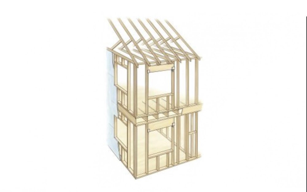

ACCel 19.01.2020 00:04 Zgłoś naruszenie Udostępnij Napisano 19 Stycznia 2020 (edytowane) O widzę że p. Nitka powoli nadrabia nowsze technologie szkieletowe. W Ameryce nazywa się to Advanced Framing, a on to nazwał "Energooszczędny szkielet". Widzę że artykuł jest z 2017, czyli mamy tylko jakieś 20-30 lat opóźnienia A ja jako laik pisałem o Advanced Framing i zbudowałem dom według tych reguł zanim powstał ten artykuł. Na dodatek obrazek jest kradziony ze źródeł amerykańskich. Ciekawe kiedy nauczy się że styropian ryflowany grubości 10cm to piękne miejsce na punkt rosy i źródełko wody w szkielecie. Nie mówiąc o bezsensie wentylacji izolacji termicznej od środka i dodatkowym bonusie w postaci skroplin na wewnętrznej powierzchni OSB (tej stykającej się z wełną). U ciebie przy 20cm też będzie przy najwyższych mrozach wytrącała się wilgoć wewnątrz puszki z OSB. O tym ile sobie roboty dodajesz tymi rusztami już nie wspominam. I jeszcze jedno, w naszym nowym klimacie, jakbyś zaczął używać klimatyzacji i utrzymywał np 24°C w środku przy 30°C na zewnątrz to fizyka przegrody się odwraca i wilgoć zaczyna wchodzić do środka, wykraplając się na OSB tym pierwszym od wewnątrz Myśl, myśl czy ta wełna to na pewno dobry wybór. Edytowane 19 Stycznia 2020 przez ACCel Cytuj Odnośnik do komentarza Udostępnij na innych stronach Więcej opcji udostępniania

kamilb1987b 26.01.2020 13:16 Autor Zgłoś naruszenie Udostępnij Napisano 26 Stycznia 2020 Pragnę przypomnieć że szkielet mam zamiar stawiać zgodnie z tym co pan Nitka opisuje jako energooszczędny szkielet http://budujzdrewna.pl/technologia/konstrukcja/energooszczedna-konstrukcja-szkieletu-drewnianego Główny cytat: Energooszczędna ściana o drewnianej konstrukcji szkieletowej powinna ograniczać się do: – pojedynczej podwaliny, – słupków o osiowym rozstawie co 60 lub 62,5 m, – pojedynczego oczepu ściany, – pojedynczych słupków wokół otworów okiennych i drzwiowych, – oszczędnościowych narożników Tak więc to nie jest mój wymysł, tylko skoro ekspert o tym pisze tzn że jest coś na rzeczy. Ja właśnie się trzymałem tych zasad przy projektowaniu swojego domku. Zgodnie z tym zdaniem: Szerokość stolarki okiennej i drzwiowej, dobrana jest do regularnego rozstawu słupków, tak by nie wymagała stosowania dodatkowych słupków, swoje okna też zaprojektowałem w naturalnym rozstawie słupków ściennych. Chodzi przede wszystkim o to by jak najbardziej ograniczyć ilość potrzebnego drewna w konstrukcji szkieletowej. Mi chodzi przede wszystkim o koszty takiej ściany i jej ciężar. Przy okazji współczynnik U ściany będzie niższy. Co do kosztów i ilości potrzebnego drewna na przykład jednego modułu ściany. Na początek podwalina dolna, górna i słupki krańcowe tworząc jakby skrzynkę [ATTACH=CONFIG]439944[/ATTACH] słupki 4x20cm daje 0,008m2 powierzchni prostokąta. Licząc zawsze trochę więcej drewna wychodzi 2x3,5 + 2x2,75= 7+5,5=12,5mb. To razy 0,008m2 wychodzi 0,1m3. Do wkrętów przejdę później. Następnie słupki przy okienne Zgodnie z tym co pisaliście, mieliście wątpliwości czy słupek o grubości 4cm przeniesie obciążenia. Też mam takie wątpliwości i dla świętego spokoju najwyżej zastosuję tu słupki o grubości 6cm, ale rozstaw osiowy zachowam ten sam. Dodatkowo pod nadproże zrobię takie jakby wcięcia w słupku tworząc jakby zamek. W nadprożu też takie wcięcie by w to weszło. Słupki o grubości 6cm mają powierzchnię 0,06x0,2=0,012m2 razy 2x2,75=0,066m3 Teraz podwójne nadproże nadproża będą z belek 6x24cm co daje 0,0144m2 razy 2x2(długość nadproża)=0,0576m3 Następnie uzupełnienie brakujących słupków , a jak będzie stał już cały szkielet z poszyciem zewnętrznym, to po wsadzeniu izolacji w nadproże przykręcę ostatni element nadproża . Jeżeli chodzi o ilość drewna to 2,75+1,85+2x0,1=4,8mb razy 0,008 daje 0,0384m3. Sumując te cztery wartości mamy 0,1+0,066+0,0576+0,0384=0,262m3. Caly ten moduł ma wymiary 352,2cm x 278cm czyli 9,8m2. Dzieląc 0,262 przez te 9,8 wychodzi 0,0267m3 drewna na 1m2 ściany. Licząc drewno po 1600zł brutto za kubik wychodzi ok.43zł za 1m2 szkieletu. Trzeba liczyć te 45zł bo jeszcze wkręty dojdą. Ja mam słupki o szerokości 20cm, jakby były węższe to koszt byłby niższy, ale za to przy łącznej grubości ściany 50cm wyjdzie mi mniej styropianu. Tak jak wspominałem, kierowałem się długością i szerokością domu po zewnątrz, aby pasowało mi pod płyty osb. Jakbym dał słupki o szerokości 14cm to w środku miałbym większą powierzchnię domku, a ta co wychodzi mi odpowiada. Przy modułach gdzie nie będzie okien cena za 1m2 trochę wzrośnie, ale niewiele. Do pełnego kosztu brakuje jeszcze płyt poszycia, a te wychodzą po ok.17zl za 1m2 czyli przy podwójnym płytowaniu plus transport pewnie te 35zł dojdzie. Czyli mamy ok.85zł/m2. Wełnę w to brałbym z petralany pewnie taką https://allegro.pl/oferta/welna-mineralna-petralana-petralight-200mm-20cm-7410004291 wiec dojdzie te 22zł do kosztów ściany plus folie paroizolacyjne i wiatroizolacyjne co daje łącznie 110zł/m2 ściany. Styropian na ściany trzeba liczyć średnio po 200zł/m3 co przy 20cm daje 40zł plus siatka z klejem to niech bedzie te 45, a łącznie razem z pianą do styro i kołkami wyjdzie ok.160zł/m2. Od środka jeszcze brakuje ruszt pod instalacje i wyjdzie jakieś 7zł/m2 i do wypełnienia welna 5cm za 5,2zł plus podwójne płytowanie gk z zwykłej płyty za 12zł. W niektórych pomieszczeniach będzie osb plus zwykła płyta lub jedna plyta gk wodnoodporna (w łazienkach) bo jak będą płytki to nie będę dawał podwójnego płytowania bo to uważam za bezsens. Myślę że jak średnio policzy się to za 15zł a z wkrętami 16 to będzie max. czyli to w środku wyjdzie 7+5+16=28 plus siatki i gładzie to te 30zł/m2 wyjdzie czyli cala ściana 190zł plus tynk to te 200zł trzeba liczyć za koszty materiałów na ścianę o współczynniku U=0,08. Wychodzi sporo za 1m2 ale przy 220m2 ścian daje to koszt 44k co tragedią nie jest. Można nawet spokojnie z zapasem na jakieś błędy obliczeniowe przyjąć te 50k za ściany na gotowo. Jak widzicie że gdzieś coś źle założyłem to dajcie znać. Trochę dużo zaokrągliłem, ale lepiej więcej niż mniej. Cytuj Odnośnik do komentarza Udostępnij na innych stronach Więcej opcji udostępniania
