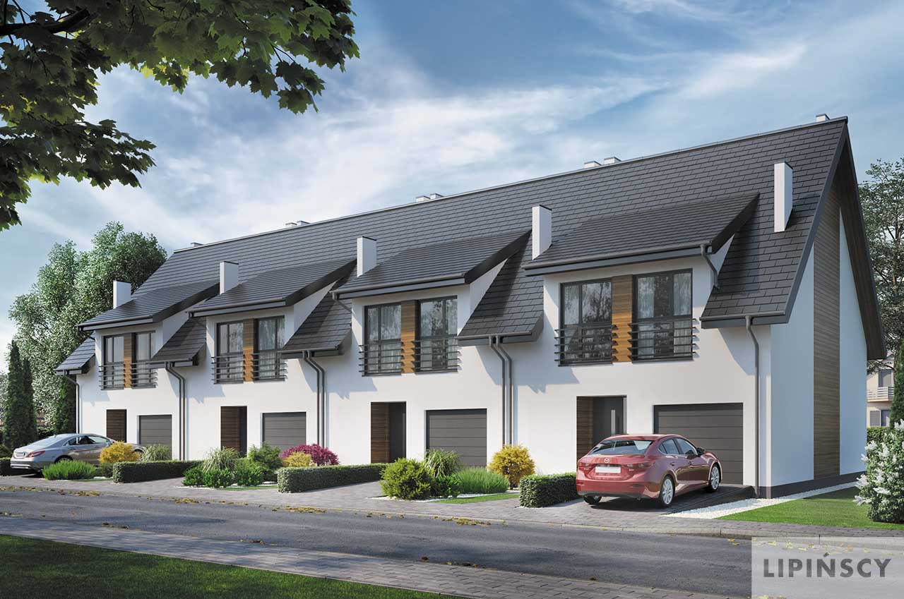

Elfir 10.05.2021 09:33 Zgłoś naruszenie Udostępnij Napisano 10 Maja 2021 ale szeregowiec jak najbardziej może być jednym budynkiem. Wystarczy, że ma jakiś element konstrukcyjny wspólny, np. dach, jak tu: To nie są odrębne domy, tylko jeden dom - taki blok w poziomie. tak samo to nie jest bliźniak, ale dom dwulokalowy: https://assets.archon.pl/images/products/md7523a9f0ec48/widok-1-projekt-dom-w-riveach-gb-03ea57934209ff84c77c6a1986c04429__289.jpg Dla mnie określenie "wielorodzinna wolnostojąca" oznacza zakaz budowy domów stycznych ścianami w granicy - jak na przykład kamienice w miastach Moim zdaniem, ktoś źle, nieprecyzyjnie sformułował zapisy MPZP Cytuj Odnośnik do komentarza https://forum.murator.pl/topic/262353-na-jakiej-dzia%C5%82ce-buduje-si%C4%99-domy-szeregowe-mn-mwu/#findComment-7919896 Udostępnij na innych stronach Więcej opcji udostępniania
