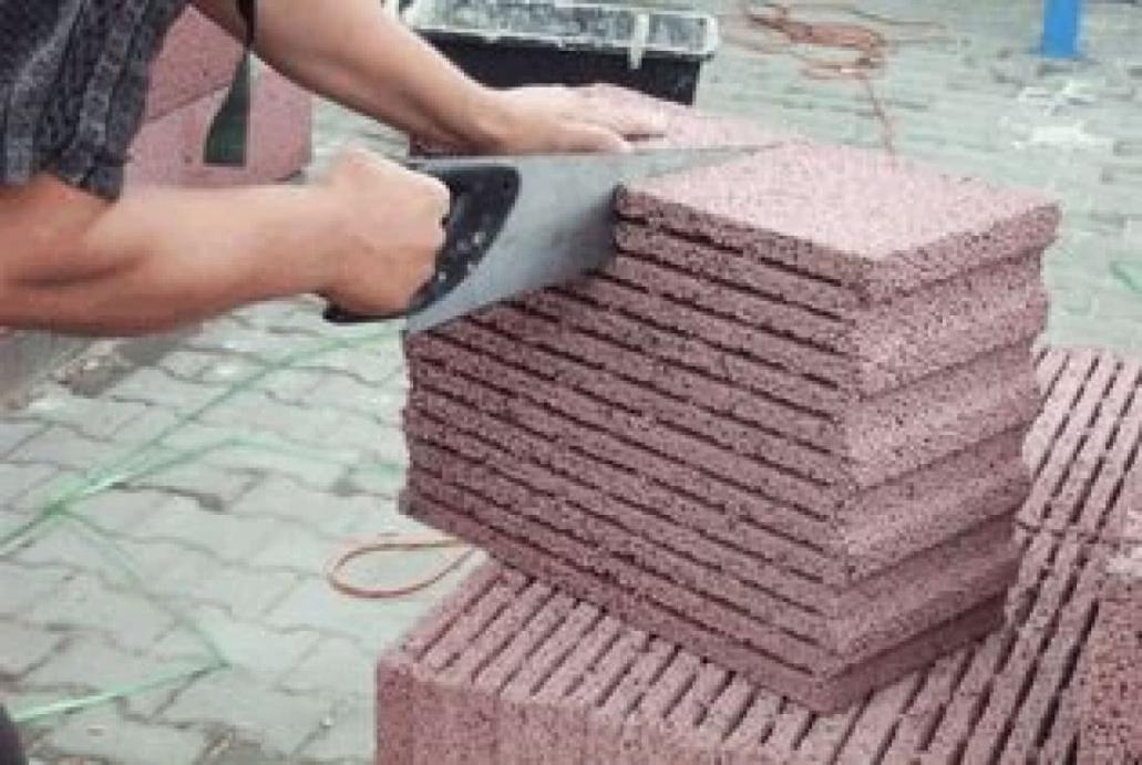

CityMatic 21.05.2021 12:51 Zgłoś naruszenie Udostępnij Napisano 21 Maja 2021 Cześć. W czerwcu ekipa przychodzi do zrobienia fundamentu, będziemy budować ten dom: https://www.archon.pl/projekty-domow/projekt-dom-w-malinowkach-11-maee2419ac8b9a I tak się zastanawiam , bo już sam nie wiem... Z czego murować ściany beton komórkowy czy ceramika? W projekcie jest bk. Wykonawca jest za ceramiką, ja myślałem cały czas o bk, ale jakoś teraz przeraża mnie to, że: chłonie wodę jak gąbka oraz jest to dość kruchy materiał? Keramzytobeton - bloczki keramzytobetonowe Obecnie nawet bym się nie zastanawiał. 1 Cytuj Odnośnik do komentarza https://forum.murator.pl/topic/262627-ceramika-czy-beton-kom%C3%B3rkowy/#findComment-7922662 Udostępnij na innych stronach Więcej opcji udostępniania
