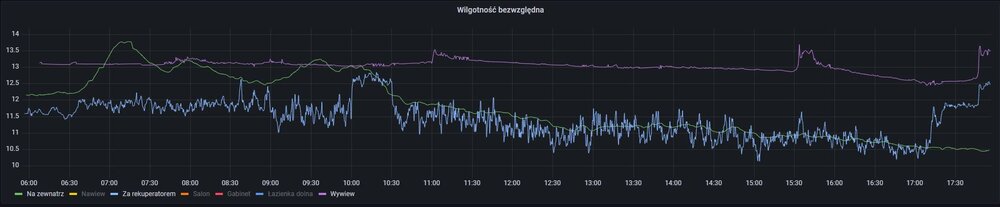

Owczar 30.07.2021 14:52 Zgłoś naruszenie Udostępnij Napisano 30 Lipca 2021 (edytowane) Swojego nie badalem, ale jade na dodatnim bilansie WM zeby uniknac zaciagania powietrza z zewnatrz - glownie przez garaz. Zmiana bilansu na równo powodowała zaciaganie powietrza z zewnatrz poza wentylacja, co bylo widac wlasnie na wilgotnosci. Teraz WB wewnatrz jest zawsze minimalnie wyzsza od WB nawiewu - tak jak powinno byc. Żeby nie być gołosłownym. Na zewnatrz WB dzisiaj spadła poniżej poziomu w domu. Gdyby był zwykły wymiennik, to pięknie by osuszało. Normalnie u mnie działał bypass, ale go wyłaczylem o 17:10. Na wykresach od razu widac jak wilgotnosc za rekuperatorem wzrosla zblizajac sie do wywiewu. Edytowane 30 Lipca 2021 przez Owczar Cytuj Odnośnik do komentarza Udostępnij na innych stronach Więcej opcji udostępniania

Kaizen 30.07.2021 18:46 Zgłoś naruszenie Udostępnij Napisano 30 Lipca 2021 (edytowane) Owczar napisał: Chłodnica wyłacza sie sporadycznie, Chłdnicę masz przed wymiennikiem i nie dajesz wymiennikowi szans popracować odzyskując wilgoć "w drugą stronę"? A tak dla formalności - nawilżacz wyłączony? Bo zaskakująco płaski masz ten wykres dla nawiewu. Jak WB nie przekracza latem 13g/m3 to jest jak najbardziej OK (a jak mamy w domu cieplej, niz 24* to i więcej może być). Co ten wykres z 30 maja ma pokazywać? Że gdy na zewnątrz jest* 16* i 70% (czyli WB 9,52g/m3 czyli <48%) ERV zadziałał prawidłowo i nawilżył wnętrze? Czy nawilżacz nie zadziałał? * dane w południe z lokalnej stacji meteo. Przez większość doby WB była niższa - <9g/m3. Edytowane 30 Lipca 2021 przez Kaizen Cytuj Odnośnik do komentarza Udostępnij na innych stronach Więcej opcji udostępniania
Kaizen 30.07.2021 19:07 Zgłoś naruszenie Udostępnij Napisano 30 Lipca 2021 (edytowane) Owczar napisał: Żeby nie być gołosłownym. Na zewnatrz WB dzisiaj spadła poniżej poziomu w domu. Gdyby był zwykły wymiennik, to pięknie by osuszało. Normalnie u mnie działał bypass, ale go wyłaczylem o 17:10. Na wykresach od razu widac jak wilgotnosc za rekuperatorem wzrosla zblizajac sie do wywiewu. [ATTACH=CONFIG]457525[/ATTACH] Do 10:00 jest spora różnica między "na zewnątrz" a "za rekuperatorem" - czyli bypass był przez noc zamknięty? A potem, do 17:10 otwarty? Dokładnie odwrotnie niz się robi zazwyczaj (nocą otwarty, żeby łapać chłód i suchość)? A co się działo między 10 a 10:30? Odpalił się nawilżacz? Wywiew się nie zmienił, czerpnia spadła - a wystrzeliła wilgotność za reku. Owczar napisał: Swojego nie badalem, ale jade na dodatnim bilansie WM zeby uniknac zaciagania powietrza z zewnatrz - glownie przez garaz. Tez nie mierzyłem i też ustawiam nadciśnienie. Ale to nie nie dziala idealnie, bo w pomieszczeniu z wywiewem zawsze masz podciśnienie, i może zaciągać a w tym samym czasie w pomieszczeniu z nawiewem masz nadciśnienie i może uciekać przez nieszczelności. Mało tego - mamy wiatr. Więc np. przez okap może wysysać a przez nieszczelności na innej ścianie zaciągać. Edytowane 30 Lipca 2021 przez Kaizen Cytuj Odnośnik do komentarza Udostępnij na innych stronach Więcej opcji udostępniania
Owczar 30.07.2021 22:45 Zgłoś naruszenie Udostępnij Napisano 30 Lipca 2021 (edytowane) Chłodnica jest za wymiennikiem, więc on robi robotę jak najbardziej. Jak pisałem, bypass jest sterowany entalpia, więc jeśli na zewnątrz temperatura jest niska, ale wb wysoka to pozostaje zamknięty. Dopiero gdy spada się otwiera. Dobrze zauważyłeś, do 10 bypass zamknięty, potem się otwiera. O 10 bypass się otwiera i widać brak redukcji wilgoci. WB na zewnątrz spada i sytuacja wygląda już inaczej. Ciężko łapać suchość gdy WB na zewnątrz jest wyższa niż wewnątrz. Nawilżacz od końca maja jest wyłączony praktycznie. A ten zrzut z 30 maja miał pokazać jak erv odzyskuje wilgotność wtedy gdy jej tak naprawdę nie potrzebujemy. Widać zresztą jak wzrasta wilgotność względna wewnątrz. Gdyby nie osuszanie na chłodnicy to na lato zmieniłbym na zwykły wymiennik. Sprawdziłem, ten drugi zrzut jest z 16 mają, a nie 30tego. Źle sprawdziłem datę. Generalnie też korzystam z meteo.waw.pl jako referencji i pomiary wychodzą bardzo zbliżone. Stacja jest oddalona o kilka km ode mnie. Erv sprawdza się doskonałe. Latem przy klimatyzacji wartość dodana bo osusza powietrze nawiewane do wszystkich pomieszczeń. U mnie co prawda osuszam inaczej, ale w lipcu ponad 110l zostało zredukowane na wymienniku, a 160l na chłodnicy. Swoją drogą, nie wiem czy któryś producent tak mierzy swoje produktu w warunkach domowych Edytowane 30 Lipca 2021 przez Owczar Cytuj Odnośnik do komentarza Udostępnij na innych stronach Więcej opcji udostępniania
Kaizen 30.07.2021 23:45 Zgłoś naruszenie Udostępnij Napisano 30 Lipca 2021 Owczar napisał: Chłodnica jest za wymiennikiem, więc on robi robotę jak najbardziej. Zmyliła mnie ta rada Czujnik "za rekuperatorem' jest również za chłodnicą i nawilżaczem? Owczar napisał: Dobrze zauważyłeś, do 10 bypass zamknięty, potem się otwiera. O 10 bypass się otwiera i widać brak redukcji wilgoci. Jakim cudem przy otwartym bypassie masz przez pewien czas wyższą WB za reku niż na zewnątrz przy niedziałającym nawilżaczu? Owczar napisał: A ten zrzut z 30 maja miał pokazać jak erv odzyskuje wilgotność wtedy gdy jej tak naprawdę nie potrzebujemy. IMO w tych warunkach potrzebujemy. Owczar napisał: Widać zresztą jak wzrasta wilgotność względna wewnątrz. Nie widzę. Jaką wtedy miałeś wilgotność względną w sypialni? Cytuj Odnośnik do komentarza Udostępnij na innych stronach Więcej opcji udostępniania

Owczar 06.08.2021 19:34 Zgłoś naruszenie Udostępnij Napisano 6 Sierpnia 2021 Wracając do erv latem. Na zewnątrz mamy poniżej 11g/M3 ale też 13 stopni. Reku wyłączył bypass bo w domu niecałe 22.5, a erv odzyskuje wilgoć w najlepsze. Po gotowaniu, myciu, wszystko wraca do domu i mamy efekt toczonej kuli śnieżnej. Cytuj Odnośnik do komentarza Udostępnij na innych stronach Więcej opcji udostępniania
Ratpaw 06.08.2021 19:44 Zgłoś naruszenie Udostępnij Napisano 6 Sierpnia 2021 Owczar napisał: Po gotowaniu, myciu, wszystko wraca do domu i mamy efekt toczonej kuli śnieżnej. Tzn.? Jest coraz więcej wilgoci? To chyba niedobrze. Cytuj Odnośnik do komentarza Udostępnij na innych stronach Więcej opcji udostępniania
Owczar 06.08.2021 20:04 Zgłoś naruszenie Udostępnij Napisano 6 Sierpnia 2021 Na zewnątrz wilgotność jakieś 11g/M3. W przypadku normalnego wymiennika powietrze by się teraz ogrzało zachowując tę samą wilgotność bezwgledna. Na wywiewie mam średnio 14g, a po kąpieli czy gotowaniu to jeszcze skacze. W erv ta cała wilgoć wraca do domu... Dlatego tak jak pisałem - w niektórych przypadkach obrotówka będzie miała przewagę latem. Cytuj Odnośnik do komentarza Udostępnij na innych stronach Więcej opcji udostępniania
Kaizen 06.08.2021 20:30 Zgłoś naruszenie Udostępnij Napisano 6 Sierpnia 2021 (edytowane) Owczar napisał: Po gotowaniu, myciu, wszystko wraca do domu i mamy efekt toczonej kuli śnieżnej. Jaką masz wilgotność wewnątrz? Nie na wywiewie z pomieszczeń mokrych ale tam, gdzie przebywasz najwięcej (czyli w pomieszczeniach z nawiewami)? U mnie tam praktycznie nie wzrasta wilgotność powyzej 60%. Owczar napisał: w niektórych przypadkach obrotówka będzie miała przewagę latem. A na czym ta przewaga ma polegać? Owczar napisał: W erv ta cała wilgoć wraca do domu... Niby jaki wymiennik ma 100% sprawności odzysku wilgoci? Edytowane 6 Sierpnia 2021 przez Kaizen Cytuj Odnośnik do komentarza Udostępnij na innych stronach Więcej opcji udostępniania
Owczar 06.08.2021 20:39 Zgłoś naruszenie Udostępnij Napisano 6 Sierpnia 2021 60% w jakiej temperaturze?W salonie miałem 12.5g/M3 do czasu gdy działał bypass. Po wyłączeniu bypassu zaczęła rosnąć. Przy 13.6 zmodyfikowałem algorytm żeby osuszanie zostało załączone. Przewaga rotora polega na tym, że odzyskuje wilgotność zimą gdy jest taka potrzeba, a nie odzyskuje latem gdy mamy jej nadmiar. Są to specyficzne sytuacje, ale gdyby nie osuszanie na chłodnicy, to dawno bym przeszedł w okresie letnim na zwykły wymiennik. Cytuj Odnośnik do komentarza Udostępnij na innych stronach Więcej opcji udostępniania
