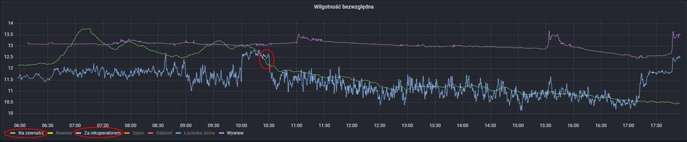

Ratpaw 06.08.2021 20:42 Zgłoś naruszenie Udostępnij Napisano 6 Sierpnia 2021 60% w jakiej temperaturze? W salonie miałem 12.5g/M3 do czasu gdy działał bypass. Po wyłączeniu bypassu zaczęła rosnąć. Przy 13.6 zmodyfikowałem algorytm żeby osuszanie zostało załączone. Przewaga rotora polega na tym, że odzyskuje wilgotność zimą gdy jest taka potrzeba, a nie odzyskuje latem gdy mamy jej nadmiar. Są to specyficzne sytuacje, ale gdyby nie osuszanie na chłodnicy, to dawno bym przeszedł w okresie letnim na zwykły wymiennik. To "przechodzenie" polega tylko na wymianie wymiennika czy coś jeszcze grzebiesz w algorytmach/ustawieniach? Odnośnik do komentarza https://forum.murator.pl/topic/263730-wyb%C3%B3r-rekuperatora/page/3/#findComment-7939133 Udostępnij na innych stronach Więcej opcji udostępniania

Owczar 06.08.2021 20:59 Zgłoś naruszenie Udostępnij Napisano 6 Sierpnia 2021 Ja pytam o wilgotność i temperature u Ciebie. Ja podaję wilgotność bezwgledna. Jak można porównywać wilgotność względna nie znając temperatury? To nie z ulotki, tylko z doświadczenia własnego z erv. Erv działa zgodnie z założeniami - odzyskuje wilgoć w kierunku gdzie jest jej mniej. Jeśli na wywiewie mam więcej to wiadomo, w która stronę idzie. Po pracy sporo gotowania, potem mycie i na wywiewie robi się 15g/M3. A że sprawność odzysku jest rewelacyjna, to na nawiewie robi się tyle samo. Do tego niższa temperatura w domu - 22.3 i robi się prawie 70% wilgotności. Odnośnik do komentarza https://forum.murator.pl/topic/263730-wyb%C3%B3r-rekuperatora/page/3/#findComment-7939139 Udostępnij na innych stronach Więcej opcji udostępniania
Kaizen 06.08.2021 21:20 Zgłoś naruszenie Udostępnij Napisano 6 Sierpnia 2021 (edytowane) Ja pytam o wilgotność i temperature u Ciebie. Ja podaję wilgotność bezwgledna. Jak można porównywać wilgotność względna nie znając temperatury? Moja wilgotność względną masz na wykresie. Z ostatnich 30 dni. Przez ostatnie co najmniej 2 tygodnie klima nie chodziła. Wcześniej trochę tak (niestety, rejestru nie mam - ale jak było za ciepło a nie przez zbyt dużą wilgotność - pewnie to te chwile, gdzie wilgotność na wykresie jest najniższa). Po co Ci temperatura do porównywania wilgotności względnej? Mnie w salonie czy sypialni nie interesuje wilgotność bezwzględna a właśnie względna. To nie z ulotki, tylko z doświadczenia własnego z erv. Na podstawie swojego krzyżowopradowego opowiadasz, jak dziala rotor? No, uważałem Cię za inteligentnego faceta. Ale to już geniusz. Jak do tego doszedłeś, jak działa rotor na podstawie swojego wymiennika? I faktycznie masz 100% sprawności odzysku wilgoci choć producent tutaj podaje • Up to 70 % moisture recovery Niestety, nie określa, od czego sprawność odzysku wilgoci zależy i jaka jest realna. Edyta. Jeszcze ponowię pytanie z tego postu Jak pisałeś w zaznaczonym momencie był otwarty bypass. Jakim cudem zatem na nawiewie miales wyższa wilgotność bezwzględna, niż na czerpni? Przecież to niemożliwe. Czy przypadkiem nie masz tak skomplikowanego układu i sterowania, że odpalił się nawilżacz? Edytowane 6 Sierpnia 2021 przez Kaizen Odnośnik do komentarza https://forum.murator.pl/topic/263730-wyb%C3%B3r-rekuperatora/page/3/#findComment-7939146 Udostępnij na innych stronach Więcej opcji udostępniania
Owczar 06.08.2021 21:36 Zgłoś naruszenie Udostępnij Napisano 6 Sierpnia 2021 Temperatura jednak jest istotna żeby porównać wyniki z innym przypadkiem. Jak będziesz utrzymywał wyższe temperatury, to automatycznie wilgotność względna będzie niższa. W przeciwnym razie czemu miałoby służyć porównanie? Kaizen, teraz to Ty chyba udajesz nie doinformowanego. Dobrze wiesz, że w obrotowce musi dojść do wykroplenia wody by nastąpiła transmisja wilgoci. Więc latem trochę ciężko o takie warunki. A cała, to był skrót myślowy. Generalnie chodzi o fakt, że zamiast mieć na nawiewie wilgotność zamiast 11g jest powiedzmy 80% (duży wymiennik i mały przepływ poprawia sprawność) wywiewu. Zatem w domu wilgotność zamiast spadać, rośnie. Chyba nie ma tutaj wiele do tłumaczenia. Odnośnik do komentarza https://forum.murator.pl/topic/263730-wyb%C3%B3r-rekuperatora/page/3/#findComment-7939147 Udostępnij na innych stronach Więcej opcji udostępniania

Owczar 07.08.2021 10:03 Zgłoś naruszenie Udostępnij Napisano 7 Sierpnia 2021 5 sierpnia minimum było ok 11. Wczoraj nawet w ciągu dnia nie było więcej niż 15. Ale nie w tym rzecz. Chodzi generalnie o odzysk wilgoci latem. Moim zadaniem więcej szkodzi niż daje korzyści. Działa jak filtr dolnoprzepustowy, ale w zależności od trendu może zniwelować wilgotność - np nagły skok wilgotności na zewnątrz, a także spowolnić spadek wilgotności gdy na zewnątrz spada. Szczególnie gdy mamy akurat zyski bytowe. Przykładowo jeśli mamy sytuację że cały tydzień upał i wysoką wilgotność - także nocą, to więcej szkodzi niż pomaga, a wtedy ciężko jechać na bypassie. Odnośnik do komentarza https://forum.murator.pl/topic/263730-wyb%C3%B3r-rekuperatora/page/3/#findComment-7939198 Udostępnij na innych stronach Więcej opcji udostępniania

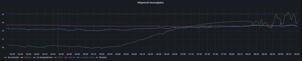

Owczar 12.08.2021 08:02 Zgłoś naruszenie Udostępnij Napisano 12 Sierpnia 2021 Akurat w tak niskich temperatuach wilgotnosc bezwzgledna jest nizsza niz ta w domu Bez bypassu reku odzyskuje wilgoć - czyli ta z domu wraca do niego. WIdać to dobrze na wykresie. Kiedy WB na zewnatrz jest wyzsza, to nastepuje osuszanie. Taki lowpass filter. Doszedłem u siebie czemu bypass zyl swoim zyciem. W trybie komfort dazy do zadanej temperatury nawiewu - uruchamia nagrzewnice, ale tez niestety optymalizuje temperature za reku. Wiec wylacza bypass... Odnośnik do komentarza https://forum.murator.pl/topic/263730-wyb%C3%B3r-rekuperatora/page/3/#findComment-7939939 Udostępnij na innych stronach Więcej opcji udostępniania
Ratpaw 12.08.2021 08:18 Zgłoś naruszenie Udostępnij Napisano 12 Sierpnia 2021 W tej chwili - na dworze 97% wilgotności (accu podaje 100%) 11stC a w domu 55% wilgotności i 23stC mimo że bypass zamknięty a reku odzyskuje ciepło jak i wilgoć. Ot,zagwostka Czemu? Wykres Molliera pokazuje, że przy ogrzaniu powietrza o temp 11 stopni i wilgotności względnej 97% do temperatury 23 stopnie wilgotność maleje do 45%. Te kilka % to dodatek od ludzi. Wszystko się zgadza, oprócz tego, że rekuperator nie odzyskuje wilgoci, bo jest ona niemal ta sama na zewnątrz jak i wewnątrz. Odnośnik do komentarza https://forum.murator.pl/topic/263730-wyb%C3%B3r-rekuperatora/page/3/#findComment-7939941 Udostępnij na innych stronach Więcej opcji udostępniania
