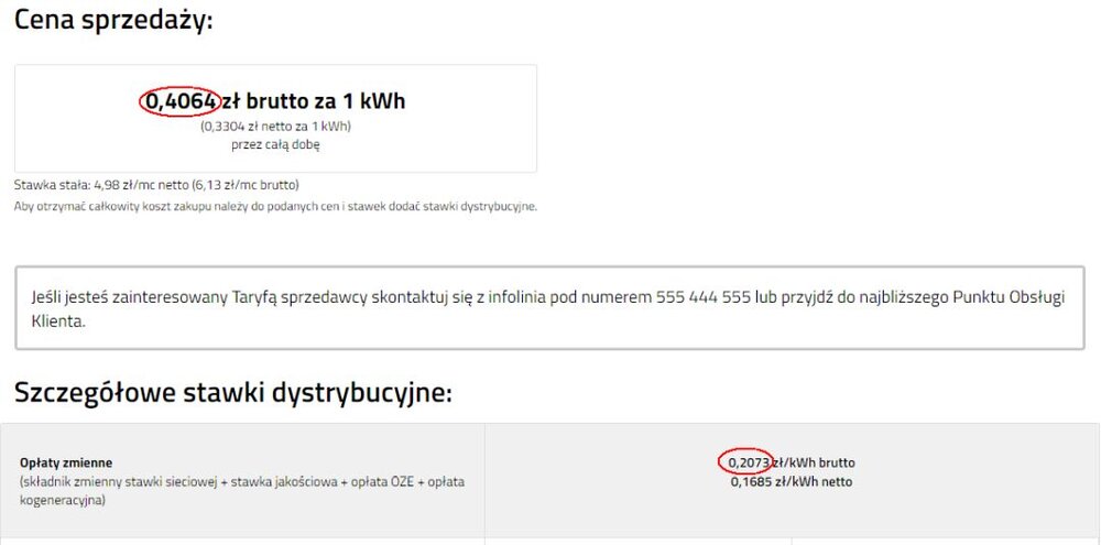

klaudiusz_x 17.08.2021 19:39 Zgłoś naruszenie Udostępnij Napisano 17 Sierpnia 2021 (edytowane) 3. Który operator sprzedaje prąd w G11 po 60gr/kWh (wszystkie opłaty naliczane od kWh łącznie)? Tauron gliwicki. Co do opłat stałych, każdy je płaci i są w zasadzie niezależne od ceny prądu z dystrybucją i jakościową. W tym przypadku, nie mają znaczenia, gdyż i tak je trzeba opłacić, nawet wtedy, kiedy nie ogrzewa się prądem. Za to mogą minimalnie być wyższe ze względu na to, że jest większe zużycie kWh. Kolejny raz odleciałeś. Edytowane 17 Sierpnia 2021 przez klaudiusz_x Cytuj Odnośnik do komentarza https://forum.murator.pl/topic/263826-wyb%C3%B3r-propan-pr%C4%85d-gaz-ziemny/#findComment-7940731 Udostępnij na innych stronach Więcej opcji udostępniania
Kaizen 18.08.2021 08:36 Zgłoś naruszenie Udostępnij Napisano 18 Sierpnia 2021 Tauron G11 - 0,6137 Cytuj Odnośnik do komentarza https://forum.murator.pl/topic/263826-wyb%C3%B3r-propan-pr%C4%85d-gaz-ziemny/#findComment-7940808 Udostępnij na innych stronach Więcej opcji udostępniania

klaudiusz_x 23.08.2021 19:00 Zgłoś naruszenie Udostępnij Napisano 23 Sierpnia 2021 (edytowane) Tauron G11 - 0,6137 Wiem, że bez lojalki jest lekko ponad 60gr. Mimo wszystko, jest 60gr.. Jest poniżej przy podpisaniu umowy. Jakbyś był uczciwy i nie ściemniał we wszystkich wątkach, pokazałbyś cenę także tę poniżej 60gr. Edytowane 23 Sierpnia 2021 przez klaudiusz_x Cytuj Odnośnik do komentarza https://forum.murator.pl/topic/263826-wyb%C3%B3r-propan-pr%C4%85d-gaz-ziemny/#findComment-7941932 Udostępnij na innych stronach Więcej opcji udostępniania
