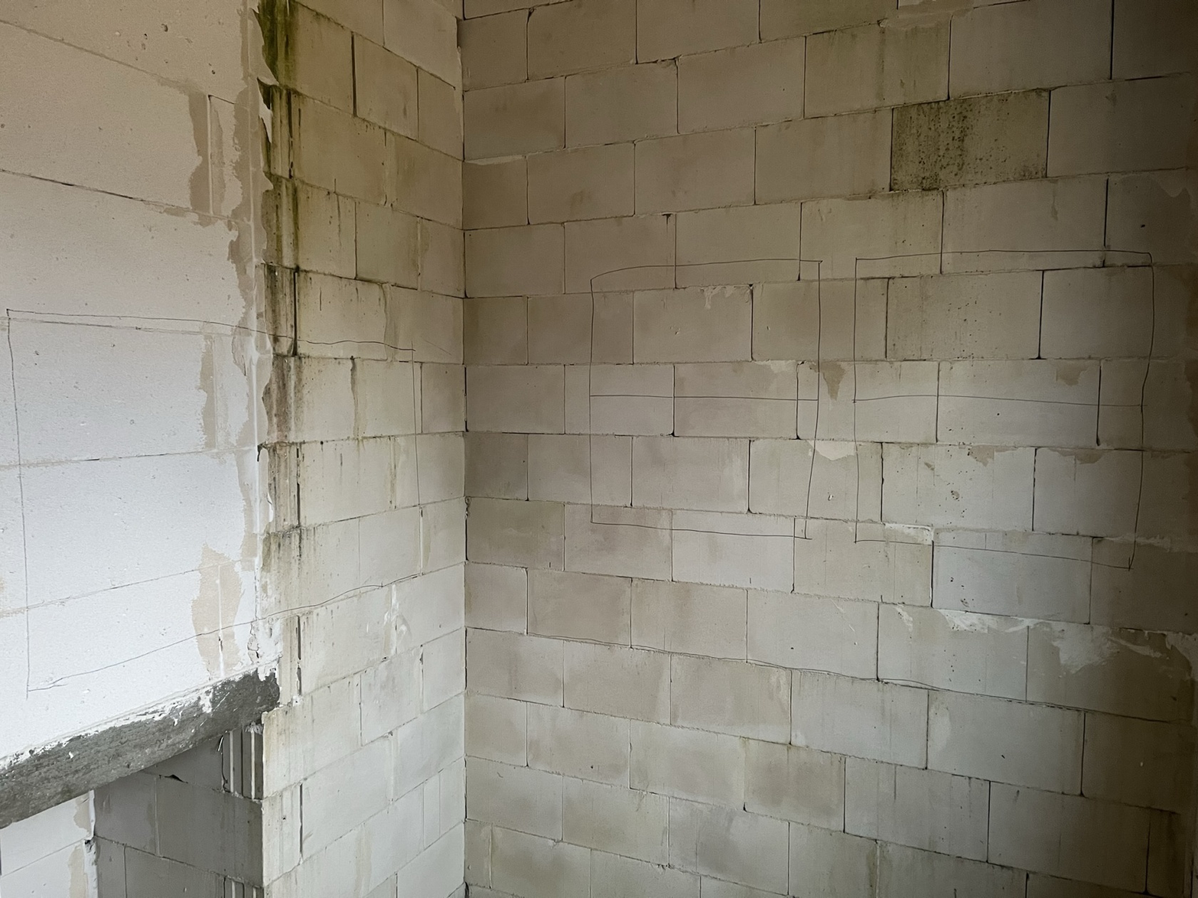

martingg 21.02.2022 11:17 Zgłoś naruszenie Udostępnij Napisano 21 Lutego 2022 Cześć, po stropie było trochę przerwy i woda sobie spływała w dół do mojego gabinety no i wyszedł chyba grzyb po czasie (kompletnie się nie znam) ktoś ma jakieś doświadczenie czym to wywalić w cholerę? Jakiś mocny środek chemiczny, dom SSZ, ktoś coś poleci jak tego raz na zawsze się pozbyć? Materiał silka. Cytuj Odnośnik do komentarza https://forum.murator.pl/topic/267360-grzyb-na-%C5%9Bcianie/ Udostępnij na innych stronach Więcej opcji udostępniania
Elfir 22.02.2022 09:36 Zgłoś naruszenie Udostępnij Napisano 22 Lutego 2022 to nie grzyb tylko glony raczej. jak wysuszysz to zniknie. Zielono-brązowy nalot starczy wyszorować Cytuj Odnośnik do komentarza https://forum.murator.pl/topic/267360-grzyb-na-%C5%9Bcianie/#findComment-7991948 Udostępnij na innych stronach Więcej opcji udostępniania
martingg 22.02.2022 13:01 Autor Zgłoś naruszenie Udostępnij Napisano 22 Lutego 2022 zrobiłem jednego pustaka dokładne foto jednak grzyb zamówiłem "ALTAX PRODUKT GRZYBOBÓJCZY 5L - BORAMON bezbarwny" zgodnie z poleceniem @owczar Cytuj Odnośnik do komentarza https://forum.murator.pl/topic/267360-grzyb-na-%C5%9Bcianie/#findComment-7991996 Udostępnij na innych stronach Więcej opcji udostępniania
Sativum 23.02.2022 11:34 Zgłoś naruszenie Udostępnij Napisano 23 Lutego 2022 Tu już wygląda jak grzyb. Próbowałem dostać ten preparat, lecz nieskutecznie. Gdzie go dostałeś?? Cytuj Odnośnik do komentarza https://forum.murator.pl/topic/267360-grzyb-na-%C5%9Bcianie/#findComment-7992194 Udostępnij na innych stronach Więcej opcji udostępniania
martingg 23.02.2022 12:38 Autor Zgłoś naruszenie Udostępnij Napisano 23 Lutego 2022 (edytowane) na allegro bez problemu czeka juz w mieszkaniu w weekend sie tym zajmę aczkolwiek nie wiem czy mury nie są za mokre ... niby to w środku jest i tam juz parę msc nie pada no ale jednak tam ciągle wieje wiatr i to silka więc ciężko ocieplić https://allegro.pl/oferta/altax-produkt-grzybobojczy-5l-boramon-bezbarwny-11511874731 Edytowane 23 Lutego 2022 przez martingg Cytuj Odnośnik do komentarza https://forum.murator.pl/topic/267360-grzyb-na-%C5%9Bcianie/#findComment-7992202 Udostępnij na innych stronach Więcej opcji udostępniania
Elfir 23.02.2022 14:55 Zgłoś naruszenie Udostępnij Napisano 23 Lutego 2022 skoro wieje wiatr to skąd grzyb? Cytuj Odnośnik do komentarza https://forum.murator.pl/topic/267360-grzyb-na-%C5%9Bcianie/#findComment-7992227 Udostępnij na innych stronach Więcej opcji udostępniania
Robinson74 23.02.2022 14:58 Zgłoś naruszenie Udostępnij Napisano 23 Lutego 2022 Spróbuj ACTICIDE CL1. U mnie zrobił robotę jak złoto. Cytuj Odnośnik do komentarza https://forum.murator.pl/topic/267360-grzyb-na-%C5%9Bcianie/#findComment-7992229 Udostępnij na innych stronach Więcej opcji udostępniania
martingg 23.02.2022 14:58 Autor Zgłoś naruszenie Udostępnij Napisano 23 Lutego 2022 wyszedł pewnie jesienią jak jeszcze nie było dachu, dach zrobiony jakoś koniec października dopiero a strop był w czerwcu, woda się lała ze stropu centralnie po tej scianie Cytuj Odnośnik do komentarza https://forum.murator.pl/topic/267360-grzyb-na-%C5%9Bcianie/#findComment-7992230 Udostępnij na innych stronach Więcej opcji udostępniania
Elfir 23.02.2022 15:03 Zgłoś naruszenie Udostępnij Napisano 23 Lutego 2022 tylko jak nie było dachu to przewiew był konkretny - złe warunki do wzrostu grzyba Cytuj Odnośnik do komentarza https://forum.murator.pl/topic/267360-grzyb-na-%C5%9Bcianie/#findComment-7992233 Udostępnij na innych stronach Więcej opcji udostępniania
