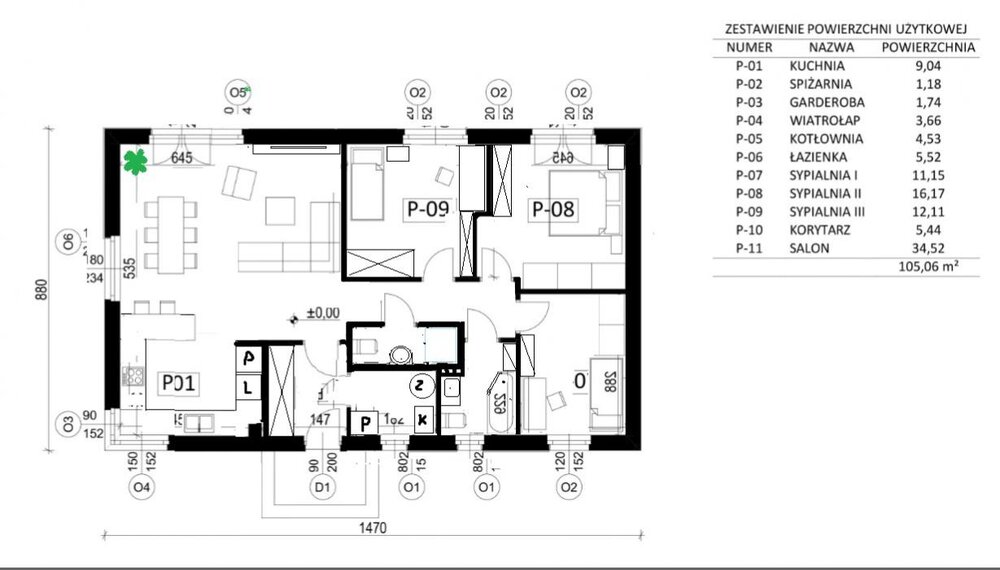

Mati1122 27.08.2022 13:34 Zgłoś naruszenie Udostępnij Napisano 27 Sierpnia 2022 Cześć, Mam prośbę o ocenę projektu i zmian jakie chce wprowadzić. 1. Przesunięcie ściany pomiędzy P-09 a P-11 o 30cm w kier salonu. 2. Likwidacja P03 P02 a w zamian poszerzenie P04 i kuchni. W wiatrołapie będzie miejsce na wieszak, ławkę i buty pod lawka. 3. W kuchni meble dodatkowo na ścianie przy wiatrolapie 4. Usun. Zlewozmywak z wyspy 6. TV na ścianie przy sypialni, kanapa odwrotnie 7. Pytanie czy ta kotłownia pozwoli wydzielenie jeszcze wc z wejściem od korytarza? 8. W P08 jedno okno balkonowe Cytuj Odnośnik do komentarza https://forum.murator.pl/topic/269890-ocena-projektu/ Udostępnij na innych stronach Więcej opcji udostępniania

Elfir 27.08.2022 20:21 Zgłoś naruszenie Udostępnij Napisano 27 Sierpnia 2022 (edytowane) przesunięcie korytarzyka, poszerzenie pokoju, zamian układu okien, przesunięcie drzwi wejściowych, likwidacja garderoby i spiżarki kanapa osłonięta od strony wiatrołapu azurową ścianką np.: https://media.domni.pl/thumbnail/822w/uploads/7/7f/8_075106028860_093705150951.jpg albo ze szkła: https://i.pinimg.com/originals/a3/60/53/a36053a3eae723e6bb6789a98e1003fd.jpg Edytowane 27 Sierpnia 2022 przez Elfir Cytuj Odnośnik do komentarza https://forum.murator.pl/topic/269890-ocena-projektu/#findComment-8019529 Udostępnij na innych stronach Więcej opcji udostępniania
Mati1122 01.09.2022 14:01 Autor Zgłoś naruszenie Udostępnij Napisano 1 Września 2022 Dzięki, układ salonu, kuchni, wiatrolapu tak właśnie powinien wyglądać, pok 09 poszerzenie o te 30cm ale korytarz i kotłownie zostawiłbym bez zmian. To jest projekt od firmy, która robiłaby dom pod klucz i boję się że bardziej skomplikowany układ ścian wpłynie na cenę. Ten wc zrobię chyba w kotłowni, wyłożyć pomieszczenie jakąś tańsza glazura. W sumie miałoby to taką zeletę, że nie byłoby w domu pomieszczenia w którym można by odpuścić sprzątanie no i będąc na podwórku nie trzeba będzie zmieniać butów idąc za potrzebą. Cytuj Odnośnik do komentarza https://forum.murator.pl/topic/269890-ocena-projektu/#findComment-8020249 Udostępnij na innych stronach Więcej opcji udostępniania
buduje-dom 11.10.2022 10:19 Zgłoś naruszenie Udostępnij Napisano 11 Października 2022 Propozycja Elfira bardzo fajna. Ja bym nie usuwał spiżarni. Jest to miejsce, gdzie można schować coś, czego nie upchniesz do szafki, np.: większe garnki, jakiś sprzęt AGD rzadko używany itd. Cytuj Odnośnik do komentarza https://forum.murator.pl/topic/269890-ocena-projektu/#findComment-8027554 Udostępnij na innych stronach Więcej opcji udostępniania
Ratpaw 12.10.2022 08:42 Zgłoś naruszenie Udostępnij Napisano 12 Października 2022 Dzięki, układ salonu, kuchni, wiatrolapu tak właśnie powinien wyglądać, pok 09 poszerzenie o te 30cm ale korytarz i kotłownie zostawiłbym bez zmian. To jest projekt od firmy, która robiłaby dom pod klucz i boję się że bardziej skomplikowany układ ścian wpłynie na cenę. Ten wc zrobię chyba w kotłowni, wyłożyć pomieszczenie jakąś tańsza glazura. W sumie miałoby to taką zeletę, że nie byłoby w domu pomieszczenia w którym można by odpuścić sprzątanie no i będąc na podwórku nie trzeba będzie zmieniać butów idąc za potrzebą. Sorki, że dopiero teraz odpowiadam. Generalnie domek jest mały i nie ma sensu wydzielać w nim "pomieszczonek". Ja bym połączył WC i kotłownię, zlikwidował okna w łazience i kotłowni, bo te okna mocno utrudniają aranżację pomieszczeń, nie dając ani dobrego światła ani wentylacji (bo będziesz miał mechaniczną, prawda?) Okno narożne w małej kuchni jest luksusem. Będziesz potrzebował szafek wiszących. Ja osobiście powiększyłbym kuchnię kosztem przesunięcia sieni w prawo, jednocześnie integrując WC i pomieszczenie gospodarcze (pozbawione nic nie dającego okienka). Cytuj Odnośnik do komentarza https://forum.murator.pl/topic/269890-ocena-projektu/#findComment-8027770 Udostępnij na innych stronach Więcej opcji udostępniania
