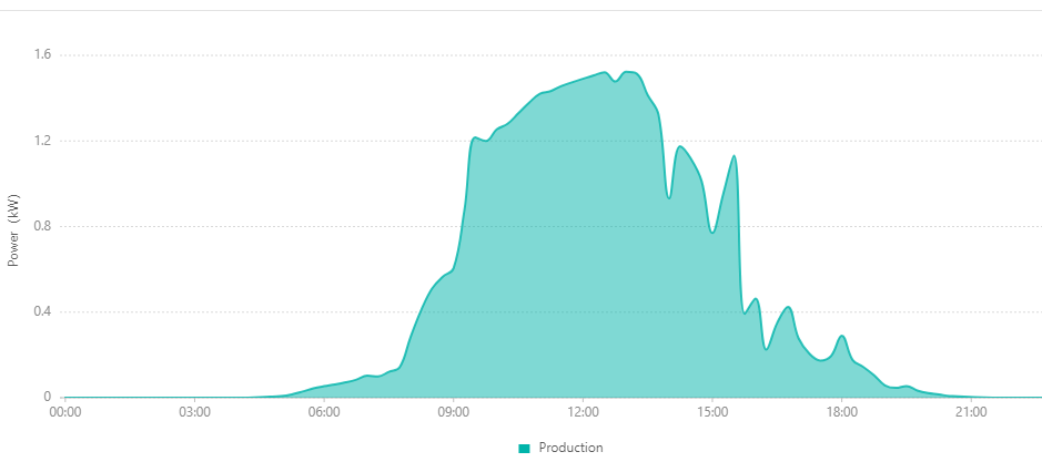

Rupicapra 28.06.2024 04:35 Zgłoś naruszenie Udostępnij Napisano 28 Czerwca 2024 (edytowane) Ja chyba będę robił nietypowo. Nie wiem ile można wyciągnąć przy takim kącie padania promieni od wschodu na dach skierowany na południe pod kątem 10 stopni. Zadaszyłem tak balkon - też jakieś 9-11° nachylenia na południe, generalnie z rana jest cienko, koło 15-20% w środku lata. Za to południem można liczyć na 70% mocy z paneli, gdy je schłodzę to nawet 86% deklarowanej mocy. Wizualnie wygląda to następująco - realna produkcja startuje koło 9 Edytowane 28 Czerwca 2024 przez Rupicapra Cytuj Odnośnik do komentarza Udostępnij na innych stronach Więcej opcji udostępniania
Robinson74 28.06.2024 10:13 Zgłoś naruszenie Udostępnij Napisano 28 Czerwca 2024 Rupicapra, dzięki za konkretne info. Czyli trzeba być świadomym, że 10 stopni nachylenia to strata nawet do 30% latem. Widzę, że do zachodu słońca panele skierowane na południe pod małym kątem nadal coś tam produkują. Cytuj Odnośnik do komentarza Udostępnij na innych stronach Więcej opcji udostępniania
k_pec 28.06.2024 11:41 Zgłoś naruszenie Udostępnij Napisano 28 Czerwca 2024 Rupicapra, dzięki za konkretne info. Czyli trzeba być świadomym, że 10 stopni nachylenia to strata nawet do 30% latem. Widzę, że do zachodu słońca panele skierowane na południe pod małym kątem nadal coś tam produkują. Skąd Ci się wzięło te 30%??? Popatrzmy, czerwiec, panele 1kWp, 180º południe, dane z uwzględnieniem statystycznych warunków atmosferycznych:nachylenie 11º - produkcja miesięczna czerwiec: 138 kWh, produkcja roczna: 918 kWh nachylenie 22º - produkcja miesięczna czerwiec 136 kWh, produkcja roczna: 942 kWh nachylenie 33º - produkcja miesięczna czerwiec 131 kWh, produkcja roczna: 934 kWh nachylenie 44º - produkcja miesięczna czerwiec 122 kWh, produkcja roczna: 898 kWh Cytuj Odnośnik do komentarza Udostępnij na innych stronach Więcej opcji udostępniania
Robinson74 28.06.2024 12:28 Zgłoś naruszenie Udostępnij Napisano 28 Czerwca 2024 Skąd Ci się wzięło te 30%??? Z tego wpisu: Za to południem można liczyć na 70% mocy z paneli, gdy je schłodzę to nawet 86% deklarowanej mocy. Cytuj Odnośnik do komentarza Udostępnij na innych stronach Więcej opcji udostępniania
k_pec 28.06.2024 17:53 Zgłoś naruszenie Udostępnij Napisano 28 Czerwca 2024 Z tego wpisu: Za to południem można liczyć na 70% mocy z paneli, gdy je schłodzę to nawet 86% deklarowanej mocy. Moc maksymalna podawana dla paneli, do której się odnosicie, jest definiowana wg warunków laboratoryjnych STC. Problem w tym, że takie warunki na instalacji zdarzają się niezwykle rzadko, stanowiąc ułamek, i to niewielki, całkowitego czasu pracy paneli. Dlatego dla paneli podawana jest również moc wg standardu NOCT, który opracowano jako odpowiadający typowym warunkom pracy modułu. W realu jest zaś tak, że warunki, w których pracują moduły, bywają różne, czasami znacznie w stosunku zarówno do STC, jak i NOCT. Więc do szacunków maksymalnej mocy przy maksymalnym oświetleniu paneli (przesilenie letnie) i optymalnym kącie postawienia paneli warto przyjmować współczynnik 0,8...0,9% mocy podawanej dla SCT. U @Robinson74 można powiedzieć, że wygląda to dość typowo - przy optymalnym dla czerwca pochylenia paneli 11º ma albo właśnie około 0.7% STC (panele w wysokiej temperaturze przekraczającej zapewne NOCT, prawdopodobnie wynikającej ze słabej wentylacji paneli) do 0.86%STC, kiedy chłodzi panele zniżając ich temperaturę w okolice warunków NOCT. Akurat @Robinson74 ma optymalny kąt podniesienia paneli dla produkcji w czerwcu, Sumując - moce maksymalne generowane przez panele w zasadzie najbardziej zależą od temperatury pracy paneli, a dopiero potem od kąta podniesienia paneli. Cytuj Odnośnik do komentarza Udostępnij na innych stronach Więcej opcji udostępniania
Rupicapra 01.07.2024 07:19 Zgłoś naruszenie Udostępnij Napisano 1 Lipca 2024 Widzę, że do zachodu słońca panele skierowane na południe pod małym kątem nadal coś tam produkują. Instalacja na wschód pracuje dokładnie tak samo długo jak ta na południe - za to startuje kwadrans wcześniej Z ciekawostek - dla PV południowej peak produkcji przypada w maju i lipcu - w czerwcu wcale się tak dobrze nie sprawuje w pełnym słońcu. Cytuj Odnośnik do komentarza Udostępnij na innych stronach Więcej opcji udostępniania
Robinson74 01.07.2024 07:43 Zgłoś naruszenie Udostępnij Napisano 1 Lipca 2024 Instalacja na wschód pracuje dokładnie tak samo długo jak ta na południe - za to startuje kwadrans wcześniej Ale masz na myśli instalację skierowaną na południe? Bo ja zastanawiam się jak sprawuje się instalacja skierowana na południe pod kątem 10 stopni, ale o godz. 6:00-8:00 i 16:00-18:00. Mały kąt i kierunek na południe raczej nie sprzyjają produkcji od wschodu i od zachodu. Więc nie za bardzo rozumiem Twoje stwierdzenie, że taka instalacja pracuje tak samo od wschodu, zachodu i południa. Cytuj Odnośnik do komentarza Udostępnij na innych stronach Więcej opcji udostępniania

Rupicapra 01.07.2024 10:34 Zgłoś naruszenie Udostępnij Napisano 1 Lipca 2024 Ale masz na myśli instalację skierowaną na południe? Bo ja zastanawiam się jak sprawuje się instalacja skierowana na południe pod kątem 10 stopni, ale o godz. 6:00-8:00 i 16:00-18:00. Mały kąt i kierunek na południe raczej nie sprzyjają produkcji od wschodu i od zachodu. Więc nie za bardzo rozumiem Twoje stwierdzenie, że taka instalacja pracuje tak samo od wschodu, zachodu i południa. Nie, no, sam start miałem na myśli - wydajnościowo jest znacząca różnica, aż do godziny 9. Jeśli chodzi o godziny popołudniowe, wchodzi mi wtedy na panele cień świerka, więc ciężko mi ocenić jak się sprawują w tychże godzinach. Cytuj Odnośnik do komentarza Udostępnij na innych stronach Więcej opcji udostępniania
