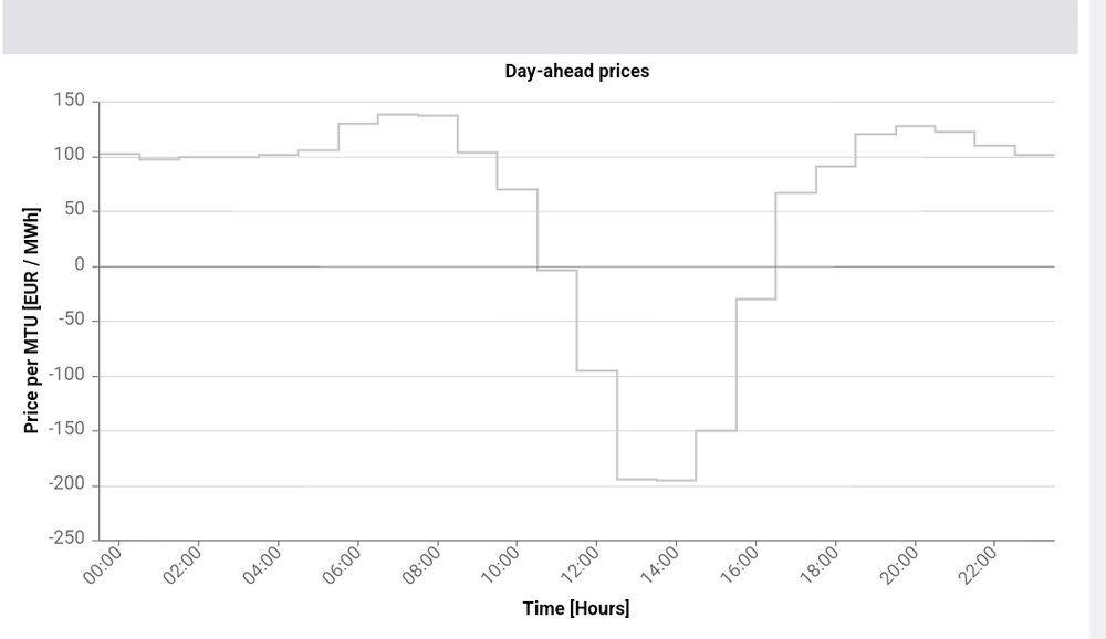

gb987t 05.05.2023 06:39 Zgłoś naruszenie Udostępnij Napisano 5 Maja 2023 (edytowane) Przykładowe różnice cen na zachodzie (z dnia dzisiejszego) Niderlandy. Więc ładować baterie trzeba między 13 a 16. Do 13 oddawać nadmiar prądu do sieci. Szczególnie, jak są problemy z napięciem. Ps. Sprzedaż prądu do sieci ma sens tylko jak masz pełne baterie, a z prognoz produkcji PV na następny dzień wynika, że i tak wyprodukujesz więcej, a do czasu produkcji nie zużyjesz tego co masz. A nie jako jedyna metoda zarabiania pieniędzy, jak niektórzy zrozumieli i zaczęli liczyć. Generalnie zarabia się na nie braniu prądu z sieci w ogólne, czyli na 100% autokonsumpcji. A jeżeli musisz brać z sieci (bo prognoza produkcji PV mówi, że za mało wyprodukujemy) to po najniższych cenach. Edytowane 5 Maja 2023 przez gb987t Cytuj Odnośnik do komentarza Udostępnij na innych stronach Więcej opcji udostępniania
