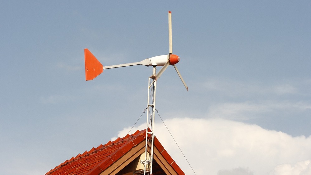

Ratpaw 13.02.2023 13:55 Zgłoś naruszenie Udostępnij Napisano 13 Lutego 2023 Nie powielaj dezinformacji. Ten Jezus ze szczękościskiem kłamie bezczelnie w swoich nagraniach. Typowo wiatrak 3 kW produkuje w dogodnych warunkach 10% swej nominalnej mocy. Dogodne warunki to maszt minimum 12m, a zalecane 15 m. 1 Cytuj Odnośnik do komentarza https://forum.murator.pl/topic/270995-megabufor/#findComment-8048313 Udostępnij na innych stronach Więcej opcji udostępniania
klaudiusz_x 19.04.2023 14:31 Zgłoś naruszenie Udostępnij Napisano 19 Kwietnia 2023 (edytowane) Trafiłem na jakiś film w tym roku. Podjechała firma i zamontowała wiatrak 10kW.Z wypowiedzi ich przedstawiciela wynikało, że robi się to na zgłoszenie, gdyż nie przekracza mocy 50kW, bo wtedy już jest wymagane PnB.Podobnie jak w przypadku pv.Wiatraki o mocy do 50kW nie podlegały ustawie 10h, bo były na zgłoszenie.Jedynym wymogiem, była wysokość śmigła oddalona od budynku, do jego górnej pozycji.Co do uzysku.W materiale przedstawiciel firmy powiedział, że zależy od terenu.Dla turbin 10kW, maszty 18m i 24mProdukcja roczna pomiędzy 11MWh do 17MWh.Turbiny o mocy 3kW, maszt do max 12m.Uzysk bardzo słaby, bo to ledwo wystaje nad dachy domów.W materiale powiedział, że 4 turbiny 3kW, nie dają rady wyprodukować prądu tyle, co jedna 10kW, właśnie przez wysokość.Koszty.3kW to 40tys zł netto.10kW, to 150tys. Nie określił się, czy netto, czy brutto dla tej wielkości jednostki.Także wysokość ma znaczenie.O czym wiadomo od dawna. Edytowane 19 Kwietnia 2023 przez klaudiusz_x Cytuj Odnośnik do komentarza https://forum.murator.pl/topic/270995-megabufor/#findComment-8057652 Udostępnij na innych stronach Więcej opcji udostępniania
Ratpaw 19.04.2023 17:12 Zgłoś naruszenie Udostępnij Napisano 19 Kwietnia 2023 Jedynym wymogiem, była wysokość śmigła oddalona od budynku, do jego górnej pozycji. Jesteś tego pewien? Podstawa to wysoki maszt, a takiego w ogródku nie postawisz, chyba, ze działka w środku pola. Cytuj Odnośnik do komentarza https://forum.murator.pl/topic/270995-megabufor/#findComment-8057694 Udostępnij na innych stronach Więcej opcji udostępniania
klaudiusz_x 19.04.2023 20:26 Zgłoś naruszenie Udostępnij Napisano 19 Kwietnia 2023 (edytowane) Jesteś tego pewien? Podstawa to wysoki maszt, a takiego w ogródku nie postawisz, chyba, ze działka w środku pola. Napisałem tylko to, co przekazał przedstawiciel firmy. Wysokość górna śmigła. U mnie, akurat da radę. Mam w miarę dużą działkę. Ale musiałbym celować w 24m, bo na boku "górki" Także, to nie dla wszystkich. Jak sam zauważyłeś. Inną sprawa pozostaje wybór: auto elektryczne w tej cenie, czy wiatrak. Jeśli kogoś stać na auto, to i na wiatrak nie będzie problemu. Pomijam koszt konserwacji instalacji, bo o tym nie wspomniano w materiale. Edytowane 19 Kwietnia 2023 przez klaudiusz_x Cytuj Odnośnik do komentarza https://forum.murator.pl/topic/270995-megabufor/#findComment-8057745 Udostępnij na innych stronach Więcej opcji udostępniania
