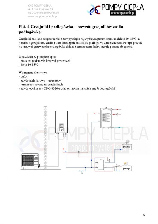

NC_PC 21.11.2022 23:06 Zgłoś naruszenie Udostępnij Napisano 21 Listopada 2022 Z korzyścią dla wielu klientów dla których przyłącza hydrauliczne są dla nich czarną magią, zamieszczam uproszczone schematy układów hydraulicznych jakie często wykorzystujemy przy montażu pomp ciepła. Większości z nich nie znajdziecie w swoich kotłowniach bo są to nasze opracowania i pomysły. Są to układy przez nas przetestowane i często odznaczające się znacznie większą sprawnością działania niż standardowe rozwiązania. Schematy nr. 1, 3, 4, 6 opracowaliśmy sami by zwiększyć współczynnik COP, a przez to zmniejszyć pobór energii w budynku. Zastosowanie tych układów przez pominięcie mieszania w buforze podnosi sprawność i obniża koszty ogrzewania. Do działania tych układów hydraulicznych jest potrzebna jeszcze odpowiednio zbudowana automatyka sterująca, która pomaga zarządzać pracą pompy ciepła, ale jej opis to temat na kolejny post w przyszłości. Schematy można pobrać w formacie PDF z naszego serwera: http://www.pliki.cncpompyciepla.pl/Scheamty_instalacji... Są tam też dostępne instrukcje jak przygotować budynek do montażu pompy ciepła dla budynku nowego oraz modernizowanego: Dom w trakcie budowy: http://www.pliki.cncpompyciepla.pl/Jak_przygotowac_dom.pdf Budynek zamieszkany: http://www.pliki.cncpompyciepla.pl/jakprzygotowacMODERNIZ... Zajmujemy się instalacją pomp ciepła takich marek jak Panasonic, Mitsubishi, Daikin i Vaillant reszta w pliku PDF.... Cytuj Odnośnik do komentarza https://forum.murator.pl/topic/271210-schematy-hydrauliczne-do-pomp-ciep%C5%82a-od-cnc-pompy-ciep%C5%82a/ Udostępnij na innych stronach Więcej opcji udostępniania
humidorek 22.11.2022 01:17 Zgłoś naruszenie Udostępnij Napisano 22 Listopada 2022 (edytowane) Świetna inicjatywa! Ciekawi mnie układ 1 - jak się poprawił COP dzięki omijaniu bufora przez zasilanie? I drugie pytanie - dlaczego jednak jest trójnik połączenia z buforem, zamiast jego pominięcia jak w układzie 5? Edytowane 22 Listopada 2022 przez humidorek Cytuj Odnośnik do komentarza https://forum.murator.pl/topic/271210-schematy-hydrauliczne-do-pomp-ciep%C5%82a-od-cnc-pompy-ciep%C5%82a/#findComment-8034228 Udostępnij na innych stronach Więcej opcji udostępniania

NC_PC 05.08.2023 19:53 Autor Zgłoś naruszenie Udostępnij Napisano 5 Sierpnia 2023 Świetna inicjatywa! Ciekawi mnie układ 1 - jak się poprawił COP dzięki omijaniu bufora przez zasilanie? I drugie pytanie - dlaczego jednak jest trójnik połączenia z buforem, zamiast jego pominięcia jak w układzie 5? hej, pytanie 1 COP poprawił się ponieważ nie miesza się woda w buforze. Trójnik jest po to żeby brac możliwe najcieplejszą wodę na ogrzewanie bez podmieszania. Za buforem była by już zmieszana. Cytuj Odnośnik do komentarza https://forum.murator.pl/topic/271210-schematy-hydrauliczne-do-pomp-ciep%C5%82a-od-cnc-pompy-ciep%C5%82a/#findComment-8070081 Udostępnij na innych stronach Więcej opcji udostępniania
humidorek 05.08.2023 22:02 Zgłoś naruszenie Udostępnij Napisano 5 Sierpnia 2023 Dzięki za wyjaśnienie, o ile ten COP się poprawił, lub z jakiego, na jaki? Cytuj Odnośnik do komentarza https://forum.murator.pl/topic/271210-schematy-hydrauliczne-do-pomp-ciep%C5%82a-od-cnc-pompy-ciep%C5%82a/#findComment-8070094 Udostępnij na innych stronach Więcej opcji udostępniania
NC_PC 07.08.2023 10:32 Autor Zgłoś naruszenie Udostępnij Napisano 7 Sierpnia 2023 Dzięki za wyjaśnienie, o ile ten COP się poprawił, lub z jakiego, na jaki? zastosowanie schematu bez podmieszania podnosi temp zasilania o 3/4 st. C więc całkiem sporo COP idzie do góry. Cytuj Odnośnik do komentarza https://forum.murator.pl/topic/271210-schematy-hydrauliczne-do-pomp-ciep%C5%82a-od-cnc-pompy-ciep%C5%82a/#findComment-8070260 Udostępnij na innych stronach Więcej opcji udostępniania
humidorek 09.08.2023 21:16 Zgłoś naruszenie Udostępnij Napisano 9 Sierpnia 2023 To nie musi mieć związku, liczy się ilość dostarczonej energii, a nie tylko temp. zasilania. Mierzyliście COP przed i po zmianie, czy wniosek o poprawie COP wynika tylko z pomiarów temp. zasilania? Cytuj Odnośnik do komentarza https://forum.murator.pl/topic/271210-schematy-hydrauliczne-do-pomp-ciep%C5%82a-od-cnc-pompy-ciep%C5%82a/#findComment-8070678 Udostępnij na innych stronach Więcej opcji udostępniania
_John 10.08.2023 13:30 Zgłoś naruszenie Udostępnij Napisano 10 Sierpnia 2023 To nie musi mieć związku, liczy się ilość dostarczonej energii, a nie tylko temp. zasilania. Mierzyliście COP przed i po zmianie, czy wniosek o poprawie COP wynika tylko z pomiarów temp. zasilania? Oni niezbyt pojmują jaki związek ma temperatura z przepływem. Dlatego przy pomocy odpowiedniego schematu podłączenia bohatersko rozwiązali problem, który samodzielnie stworzyli. Dziwne, że na rynku nie ma jeszcze buforów z 3 króćcami, skoro to tak dobrze to wpływa na COP Cytuj Odnośnik do komentarza https://forum.murator.pl/topic/271210-schematy-hydrauliczne-do-pomp-ciep%C5%82a-od-cnc-pompy-ciep%C5%82a/#findComment-8070758 Udostępnij na innych stronach Więcej opcji udostępniania
