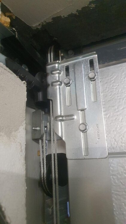

galileo87 28.12.2022 20:14 Zgłoś naruszenie Udostępnij Napisano 28 Grudnia 2022 witam forumowiczów, Mam zamontowana bramę Hormann od 3 lat (2,4 x 2,2), niestety od samego prawie początku jest problem z małymi szczelinami po zamknięciu, poniżej przesyłam zdjęcia. Najprawdopodobniej pojawiły się one po zamontowaniu płytek w garażu, czyli podniesienie poziomu o kilka milimetrów, co moge z tym zrobić, jak to uszczelnić? Cytuj Odnośnik do komentarza https://forum.murator.pl/topic/271639-brama-hormann-szczelina/ Udostępnij na innych stronach Więcej opcji udostępniania

Mareks77 28.12.2022 21:02 Zgłoś naruszenie Udostępnij Napisano 28 Grudnia 2022 (edytowane) Położenie płytek w garażu to nie jest kilka milimetrów ale centymetr.Owy centymetr spowodował centymetrowe podniesienie całości bramy która nie schodzi już niżej. Trochę to dziwne bo prowadnica raczej idzie po dość dużym łuku więc jeśli ostatni górny element bramy odstaje od pionu i tworzy szczelinę wydaje się że brama a raczej prowadnice została trochę za nisko zamontowana a instalator nie wziął pod uwagę okładziny.Możesz spróbować wykonać ponownie kalibrację obu poziomów dolnego a następnie górnego.Jeśli uszczelka dolna nie podda się o ten 1 cm powodując że ostatni górny element wskoczy kółkiem na pionowy odcinek prowadnicy to zgłoś problem firmie która instalowała. Najlepiej zamieść pierwszą fotkę górnego odcinka prowadnicy tam gdzie jest górne kółko i łuku prowadnicy,Druga fotka to uszczelka dolna bramy,Fotki oczywiście przy dobrym oświetleniu bo lampa aparatu nie odda jak faktycznie wygląda całość. Edytowane 28 Grudnia 2022 przez Mareks77 Cytuj Odnośnik do komentarza https://forum.murator.pl/topic/271639-brama-hormann-szczelina/#findComment-8040486 Udostępnij na innych stronach Więcej opcji udostępniania
finlandia 29.12.2022 09:46 Zgłoś naruszenie Udostępnij Napisano 29 Grudnia 2022 Wszystko tak, ale.. nie wiemy czy brama jest automatyczna? Tak czy inaczej na zdjeciach widać nieszczelności w środkowej części wysokości, na pionach, na środku, a to nic innego jak regulacja docisku na zawiasach. Należy poluzować jedną nakrętkę umieszczoną prostopadle do zawiasu, przesunąć elementy by lepiej dolegało (z wyczuciem, nie za mocno) i dokręcić. Wyprostowanie "pofalowanej" bramy faktycznie może podnieść jej wysokość o kilka mm i może odstać od uszczelki na górze, a wtedy trzeba sięgnąć do kolejnych regulacji. Dlatego uważam że powinien to zrobić ktoś, kto się zna na tych bramach. A przy okazji zawsze warto nasmarować zawiasy i uszczelki. Cytuj Odnośnik do komentarza https://forum.murator.pl/topic/271639-brama-hormann-szczelina/#findComment-8040545 Udostępnij na innych stronach Więcej opcji udostępniania
galileo87 29.12.2022 18:23 Autor Zgłoś naruszenie Udostępnij Napisano 29 Grudnia 2022 Dziękuję za sugestie. Brama jest automatyczna, napęd somfy. Ponowne uczenie bramy wykonałem ale niestety nie przyniosło ono dużego efektu, kilka ustawień próbowałem ale za każdym razem, gdzies pojawiała się szczelina. Jeżeli dobrze rozumiem, to najlepiej wyregulować docisk poprzez regulację zawiasów/kółek, które znajdują się w prowadnicach. Poniżej załaczam zdjęcia: Cytuj Odnośnik do komentarza https://forum.murator.pl/topic/271639-brama-hormann-szczelina/#findComment-8040623 Udostępnij na innych stronach Więcej opcji udostępniania

Mareks77 30.12.2022 08:36 Zgłoś naruszenie Udostępnij Napisano 30 Grudnia 2022 Brama posiada dwie prowadnice. Jedną do kółka górnego panelu a drugą dolną do pozostałych.Regulacja górnego kółka poprzez jego obniżenie o grubość płytek powinna przynieść efekt.Jeśli po docisku brama fałduje się to radzę zwrócić się do instalatora który to montował . Cytuj Odnośnik do komentarza https://forum.murator.pl/topic/271639-brama-hormann-szczelina/#findComment-8040693 Udostępnij na innych stronach Więcej opcji udostępniania
galileo87 31.12.2022 13:25 Autor Zgłoś naruszenie Udostępnij Napisano 31 Grudnia 2022 wstępnie obejrzałem jak to wyglada i faktycznie powinno być możliwe obniżenie tego ostatniego kółka, sprawdzę to w poniedziałek. Cytuj Odnośnik do komentarza https://forum.murator.pl/topic/271639-brama-hormann-szczelina/#findComment-8040859 Udostępnij na innych stronach Więcej opcji udostępniania
galileo87 07.01.2023 23:04 Autor Zgłoś naruszenie Udostępnij Napisano 7 Stycznia 2023 Wreszcie pogoda oraz czas pozwolił na przekręcenie tego górnego kółka, niestety efektu za dużego nie ma, wręcz powiedziałbym, że żadnego. Pytanie mam: czy kółko kolejne, gdzie jest największa szpara po zamknięciu bramy powinno być "luźne", czy raczej powinno się zapierać o prowadnicę by panele nie miały miejsca się odsunąc i tym samym robić tą szparę Cytuj Odnośnik do komentarza https://forum.murator.pl/topic/271639-brama-hormann-szczelina/#findComment-8041983 Udostępnij na innych stronach Więcej opcji udostępniania
finlandia 08.01.2023 07:11 Zgłoś naruszenie Udostępnij Napisano 8 Stycznia 2023 Przypomnę pierwszy mój komentarz: Wszystko tak, ale.. nie wiemy czy brama jest automatyczna? Tak czy inaczej na zdjeciach widać nieszczelności w środkowej części wysokości, na pionach, na środku, a to nic innego jak regulacja docisku na zawiasach. Należy poluzować jedną nakrętkę umieszczoną prostopadle do zawiasu, przesunąć elementy by lepiej dolegało (z wyczuciem, nie za mocno) i dokręcić. Wyprostowanie "pofalowanej" bramy faktycznie może podnieść jej wysokość o kilka mm i może odstać od uszczelki na górze, a wtedy trzeba sięgnąć do kolejnych regulacji. Dlatego uważam że powinien to zrobić ktoś, kto się zna na tych bramach. A przy okazji zawsze warto nasmarować zawiasy i uszczelki. To można zrobić przy każdej pogodzie. Nie ma być dociśnięte na maksa a z wyczuciem. Cytuj Odnośnik do komentarza https://forum.murator.pl/topic/271639-brama-hormann-szczelina/#findComment-8041991 Udostępnij na innych stronach Więcej opcji udostępniania
Mareks77 08.01.2023 10:37 Zgłoś naruszenie Udostępnij Napisano 8 Stycznia 2023 (edytowane) Wreszcie pogoda oraz czas pozwolił na przekręcenie tego górnego kółka, niestety efektu za dużego nie ma, wręcz powiedziałbym, że żadnego. Pytanie mam: czy kółko kolejne, gdzie jest największa szpara po zamknięciu bramy powinno być "luźne", czy raczej powinno się zapierać o prowadnicę by panele nie miały miejsca się odsunąc i tym samym robić tą szparę [ATTACH=CONFIG]463204[/ATTACH] Regulacja może dotyczyć nie tylko jednego elementu ale kilku . Jeśli wyregulujesz że będzie się zapierać o prowadnicę to spowoduje likwidację luzu na łączniach paneli górnego i drugiego o którym piszesz ale z kolei może pojawić się luz gdzieś indziej dlatego ze z jednej strony górę ogranicza siłownik a z drugiej posadzka co powoduje falowanie bramy na luzach prowadnicy. Brama powinna zamykać się z takim naciskiem na posadzkę tak aby nie powodowało to jej falowania. Z drugiej strony wszystkie kółka na panelach muszą trafić na pionową część prowadnicy. Jeśli z jakiegoś powodu tak nie jest to wezwij instalatora aby ponowił regulację gdyż podczas instalacji nie uwzględnił jej grubości. Odbezpiecz bramę tak aby zamykać ją ręcznie bez napędu. Jeśli po zamknięciu przy ościeżach nie pojawią się jakiekolwiek szpary na panelach i ich łączeniu to oznacza ze prowadnice i kółka są dobrze ustawione a sprawa dotyczy ustawienia krańcowych położeń w napędzie Jeśli po ręcznym zamknięciu pojawią się szpary to wołaj instalatora. Edytowane 8 Stycznia 2023 przez Mareks77 Cytuj Odnośnik do komentarza https://forum.murator.pl/topic/271639-brama-hormann-szczelina/#findComment-8042014 Udostępnij na innych stronach Więcej opcji udostępniania
finlandia 08.01.2023 11:25 Zgłoś naruszenie Udostępnij Napisano 8 Stycznia 2023 Jeśli z jakiegoś powodu tak nie jest to wezwij instalatora aby ponowił regulację gdyż podczas instalacji nie uwzględnił jej grubości. To brzmi roszczeniowo. Nie widzę podstaw do reklamacji, a co najwyżej usługi regulacyjnej. Poza tym od początku twierdzę, że "problem" jest błahy i pomoże proste ustawienie docisku a dopiero później przechodzenie do bardziej zaawansowanych czynności. Cytuj Odnośnik do komentarza https://forum.murator.pl/topic/271639-brama-hormann-szczelina/#findComment-8042021 Udostępnij na innych stronach Więcej opcji udostępniania
Mareks77 08.01.2023 12:43 Zgłoś naruszenie Udostępnij Napisano 8 Stycznia 2023 (edytowane) To brzmi roszczeniowo. Nie widzę podstaw do reklamacji, a co najwyżej usługi regulacyjnej. Poza tym od początku twierdzę, że "problem" jest błahy i pomoże proste ustawienie docisku a dopiero później przechodzenie do bardziej zaawansowanych czynności. Możliwe albo czytając dopatrujesz się złych intencji. Jedyne co to zamiast słowa wezwać należało by użyć poprosić. Według mnie instalator regulując bramę podczas montażu powinien zapytać klienta o ewentualną późniejszą okładzinę i lub uwzględnić ją podczas regulacji tak by poddała się uszczelka nie powodując falowania paneli. Zgadzam się że powód powstawania szczeliny może być błahy ale wymaga uwzględnienia wszystkich elementów regulacyjnych danego systemu prowadnic itp. Edytowane 8 Stycznia 2023 przez Mareks77 Cytuj Odnośnik do komentarza https://forum.murator.pl/topic/271639-brama-hormann-szczelina/#findComment-8042042 Udostępnij na innych stronach Więcej opcji udostępniania
finlandia 08.01.2023 16:46 Zgłoś naruszenie Udostępnij Napisano 8 Stycznia 2023 W swojej pracy zajmuję się montażem bram i absolutnie zawsze pytamy o poziom. Mało kiedy Inwestorzy się w tym temacie orientują, a jak już to mgliście. Kolejna sprawa - w garażu niemal zawsze są korekty, bo dochodzi spadek itp.. Owszem - intuicyjnie staję po stronie słabszej, a za taką - w świetle wypowiedzi - uznałem Wykonawcę. ... Zgadzam się że powód powstawania szczeliny może być błahy ale wymaga uwzględnienia wszystkich elementów regulacyjnych danego systemu prowadnic itp. Tak, na szczęście korekta ustawienia górnego kółka nie zaszkodzi i z założenia nie zepsuje nic, ale czynności naprawcze można zaczynać od najprostszych, zwłaszcza gdy istnieje duże prawdopodobieństwo, że w tym właśnie tkwi sedno.. Cytuj Odnośnik do komentarza https://forum.murator.pl/topic/271639-brama-hormann-szczelina/#findComment-8042080 Udostępnij na innych stronach Więcej opcji udostępniania
Mareks77 08.01.2023 22:47 Zgłoś naruszenie Udostępnij Napisano 8 Stycznia 2023 W swojej pracy zajmuję się montażem bram i absolutnie zawsze pytamy o poziom. Mało kiedy Inwestorzy się w tym temacie orientują, a jak już to mgliście. ) Nie wiem na jakich trafiałeś, Inwestor na tym etapie wybudował dom więc jeśli nie był to generalny wykonawca który zrobił to za niego to przy metodzie gospodarczej przez wszystkie ekipy budowlane został już na tyle przeszkolony że dobrze wie czego chce, a już na pewno czy będą płytki czy żywica. Owszem - intuicyjnie staję po stronie słabszej, a za taką - w świetle wypowiedzi - uznałem Wykonawcę. I słabszą stroną jest wykonawca.......A podobno to inwestor jest tym mało zorientowanym Przecież wykonawca nigdy nie stanie po stronie inwestora. Tak, na szczęście korekta ustawienia górnego kółka nie zaszkodzi i z założenia nie zepsuje nic, ale czynności naprawcze można zaczynać od najprostszych, zwłaszcza gdy istnieje duże prawdopodobieństwo, że w tym właśnie tkwi sedno.. Czyż bym wyczuwał tu jakąś ironię. Regulacja krańcówek została wykonana. Za każdym razem szczelina się gdzieś pojawiała . Sam także doradzałeś regulację kółek. Jeśli taką metodą zlikwiduje odstawanie i fałd na jednym zawiasie to powstanie drugi. Jeśli fałd występuje uszczelka raczej już się więcej nie podda. . Cytuj Odnośnik do komentarza https://forum.murator.pl/topic/271639-brama-hormann-szczelina/#findComment-8042155 Udostępnij na innych stronach Więcej opcji udostępniania
finlandia 09.01.2023 10:10 Zgłoś naruszenie Udostępnij Napisano 9 Stycznia 2023 Bardzo często staję po stronie Inwestrów. W przypadku poziomu zero - podtrzymuję. Zmiany się rodzą nawet u zorientowanych Inwestorów na etapie wylewania, a co dopiero stanu surowego. To rzecz, która powinna być wyraźnie określona przez uprawnione osoby, w tym wykonawcę stanu surowego. Co do regulacji: podałem inną /wg mnie właściwą/ kolejność regulacji. Póki co do niczego nie zmierzamy. Czekam na info zwrotne od autora postu. Cytuj Odnośnik do komentarza https://forum.murator.pl/topic/271639-brama-hormann-szczelina/#findComment-8042199 Udostępnij na innych stronach Więcej opcji udostępniania
galileo87 10.01.2023 20:33 Autor Zgłoś naruszenie Udostępnij Napisano 10 Stycznia 2023 wyregulowałem resztą rolek zostawiając oczywiście delikatny luz. Zrobiłem ponowną kalibrację bramy. Na chwile obecną brak prześwitów. Dziękuję wszystkim za pomoc Cytuj Odnośnik do komentarza https://forum.murator.pl/topic/271639-brama-hormann-szczelina/#findComment-8042435 Udostępnij na innych stronach Więcej opcji udostępniania
