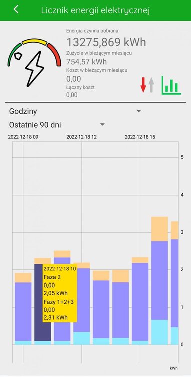

Marco36 27.02.2023 18:57 Autor Zgłoś naruszenie Udostępnij Napisano 27 Lutego 2023 (edytowane) Twoim zdaniem gdzie jest temp. biwalentana ? I po co liczysz razem z CWU ? PC zagrzała CWU o 10 godzinie, do +44*C (bo taki miałem harmonogram na niedzielę w tamtym czasie), gdy na dworze było coś w okolicy -10*C i nie użyła do grzania CWU grzałki BUH. Gdy wieczorem 18 grudnia temp. zaczęła spadać poniżej -14*C nie było potrzeby grzania CWU. prąd pobrany o 10 godz. na grzanie CWU: grzanie CWU temp. bojlera: potwierdzenie przełączenia zaworu na grzanie CWU, bo spadła temp. CO: ... Wg Twojej tabelki przy A-15W35 PC potrafi sprężarką 5,56kW a pracowała ze średnią mocą 4,75kW, czyli sprężarka miała 0,81kW zapasu więc nie potrzebowała grzałki i nie masz temperatury biwalentnej, jak pisałeś "w okolicy -13,5*C" tylko znacznie niżej. Razem z CWU. Więc to nie brak mocy był przyczyną odpalania grzałek. Nie znasz logiki pracy Daikina. Daikin by w krótszym czasie podnieść temp. wody może odpalić grzałki by wspomóc dogrzewanie wody. I fakt, że odpalił grzałki nie mając 100% obciążenia kompresora nie świadczy o przesunięciu temp biwalentnej. Temp. powietrza opadała wtedy w tempie może -2*C na 1 godzinę w przybliżeniu. Daikin mógł odpalić grzałkę nie z braku mocy, a po to by przyśpieszyć podnoszenie temp. wody zasilającej. Tym bardziej, że szybkiemu opadaniu temp. powietrza, towarzyszyły defrosty, dodatkowo zbijające temp. wody. I dlaczego liczysz z A-15/W35 ? Daikin wg wykresów zagrzał wodę do +42,6*C, więc mamy połowę między W40 i W45 dla A-15, jest to odpowiednio 5,52 kW mocy grzewczej i ok. 2,92 kW poboru prądu wg tabelki - fakt w szczycie. Gdyby osprzęt dla PV Monitor był tańszy w zakupie niż Zamel pod Suplę - to miałbym PV Monitor. Zamela mam bo wyszedł mnie taniej. Dodatkowo na PV monitor był w zbliżonej kwocie licznik 1-fazowy, a Zamela mam 3-fazowego - czyli trzy urządzenia pomiarowe, które dowolnie mogę przepinać. Czujniki mają postać obejmy zapinanej wokół przewodu zasilającego. Jak miernik obcęgowy. Kolejna sprawa, że PV monitor bazuje na zwykłym liczniku impulsowym, Zamel podaje znacznie więcej informacji o płynącym prądzie: - te dodatkowe dane i różnice między fazami pomogły mi poprzestawiać sprzęty do równiejszego obciążenia faz pod PV. Na razie za generowaną moc bierną energetyka obciąża fabryki (i ta jest 3x droższa niż moc czynna), ale nie wiadomo co wymyślą w przyszłości - dla producentów z Fotowoltaiką. Edytowane 1 Marca 2023 przez Marco36 Cytuj Odnośnik do komentarza https://forum.murator.pl/topic/272370-pompa-ciep%C5%82a-to-nie-zawsze-oszcz%C4%99dno%C5%9B%C4%87-glos-rozs%C4%85dku/page/4/#findComment-8050282 Udostępnij na innych stronach Więcej opcji udostępniania

Kaizen 28.02.2023 08:20 Zgłoś naruszenie Udostępnij Napisano 28 Lutego 2023 (edytowane) Twoim zdaniem gdzie jest temp. biwalentana ? I po co liczysz razem z CWU ? Bez CWU byłby jeszcze większy zapas mocy. Punkt biwalentny jest tam, gdzie brakuje mocy sprężarce - a tu masz duży zapas. - Takie liczenie to jest manipulacja z Twojej strony. Na czym dokładnie ta manipulacja miałaby polegać? PC zagrzała CWU o 10 godzinie, do +44*C (bo taki miałem harmonogram na niedzielę w tamtym czasie), gdy na dworze było coś w okolicy -10*C i nie użyła do grzania CWU grzałki BUH. To w końcu masz dokładne dane temperatury zewnętrznej? I kiedy i przy jakiejokazji odpalała grzałkę (czy dogrzewając CWU do wysokiej temperatury, czy w czasie odszraniania, czy w czasie grzania i do jakiej temperatury CO)? prąd pobrany o 10 godz. na grzanie CWU: [ATTACH=CONFIG]463882[/ATTACH] I calutką godzinę grzała tylko CWU? I co grzały w tej godzinie grzałki? To jest właśnie manipulacja - twierdzenie, że są tu informacje, których nie ma. potwierdzenie przełączenia zaworu na grzanie CWU, bo spadła temp. CO: [ATTACH=CONFIG]463884[/ATTACH] Czekaj, żebym dobrze zrozumiał próbę Twojej manipulacji. Twierdzisz, że: 1. w dziesiątej godzinie doby (czyli od 9:00 do 10:00) pracowała wyłącznie sprężarka na drugiej fazie - ale widać że w tej godzinie (jak i w każdej innej) grzałki pracowały. 2. Zakładasz, że dokładnie całą godzinę PC grzała tylko CWU i całe to godzinowe zużycie to grzanie CWU - ale na wykresach dowodzisz, że o 10:41 nastąpiło grzanie CO, bo zaczyna wzrastać temperatura systemu CO. Widać też, że temperatura CO zaczęła spadać po 10. Więc 2/3 zużycia z tej godziny (abstrahując, czy to 9-10 czy 10-11 - mi by bardziej pasowała 10-11 i niewłaściwe informacje z wykresu godzinowego wyświetliłeś). Nie, z tych danych niewiele da się wyciągnąć rzetelnych danych - ale da się udowodnić, że wnioski wysuwasz błędne. Daikin by w krótszym czasie podnieść temp. wody może odpalić grzałki by wspomóc dogrzewanie wody. I fakt, że odpalił grzałki nie mając 100% obciążenia kompresora nie świadczy o przesunięciu temp biwalentnej. Oczywiście, że odpalanie grzałek z innego powodu, niż brak mocy nie wpływa na temperaturę biwalentną. To zapas mocy sprężąrki w temperaturze niższej, niż Twoja temperatura biwalentna dowodzi, że źle ją wyznaczyłeś. Temp. powietrza opadała wtedy w tempie -2*C na 1 godzinę w przybliżeniu. Ale dawkujesz dane. Wrzucisz ten wykres temperatury? I dlaczego wyjeżdżasz z A-15/W35 ? Dałem fory Twojej wersji i zaniżyłem średnią temperaturę dobową zewnętrzną. Temperatura GZ wynika z Twojego wykresu. Też raczej zawyżając, niż zaniżając. Daikin wg wykresów zagrzał wodę do +42,6*C W poście, w którym napisałeś te słowa sam wrzuciłeś wykres: a wcześniej: To czemu przyjmować ponad 40*. Średnie 35 i tak jest zawyżona. Zamel podaje znacznie więcej informacji o płynącym prądzie: [ATTACH=CONFIG]463885[/ATTACH] To czemu nie wrzucisz wykresu mocy z każdej fazy? Wrzuć podobne wykresy, dowodzące, że Kaszpira dowodzą wybitnie przewymiarowanej jednostki, bo u Ciebie w te największe mrozy pobór mocy sprężarki jest bliski maksimum i musiały odpalić się grzałki. Edytowane 28 Lutego 2023 przez Kaizen Cytuj Odnośnik do komentarza https://forum.murator.pl/topic/272370-pompa-ciep%C5%82a-to-nie-zawsze-oszcz%C4%99dno%C5%9B%C4%87-glos-rozs%C4%85dku/page/4/#findComment-8050356 Udostępnij na innych stronach Więcej opcji udostępniania

Kaizen 01.03.2023 09:57 Zgłoś naruszenie Udostępnij Napisano 1 Marca 2023 (edytowane) Tego 18 grudnia CWU była grzana między 10 a 11 godz. przez ok. 40-50 minut. Więc nie posiadając wykresu MOCY nie jesteś w stanie podać nawet zużycia prądu na CWU. No ale skąd ma to wiedzieć człowiek grzejący kablami - bez praktyki z PC ? Pompy ciepła mam od jakichś 14 czy 15 lat. Fazy 1 i 3 są bez znaczenia, bo są na dom, grzałka nie pracowała. Skąd wiesz, że grzałka nie pracowała? Raz podajesz, że dana faza to grzałka, a potem że nie. A to TY sam pisałeś w podlinkowanym wcześniej temacie, o tym by porównać zyski z instalacją PV. Masz na myśli to: "PV w swoich okolicach na pvmonitor i sprawdzić, ile prądu produkuje instalacja nawet w pochmurne zimowe dni. A potem jeszcze zdać sobie sprawę, że kąt nachylenia ma mniej korzystny, niż okna (patrz powyższa tabela) a do tego ma sprawność rzędu kilkunastu procent - zyski słoneczne są kilkakrotnie wyższe." ? Ja temp. biwalentną wyznaczyłem na -13*C / -13,5*C, a gdzie jest Twoim zdaniem? Znacznie niżej, skoro przy -15 miała 810W zapasu. U mnie w części dziennej wczoraj temperatura wyglądała tak: a na zewnatrz tak: Kominek rozpalony dzień wcześniej dawno wystygł (od tego czasu w części dziennej grzeją wyłącznie zyski bytowe i słoneczne). W strefie dziennej w tym roku podłogówka nie była odpalona. Naprawdę zdecydowana większość kWh jest w sezonie grzewczym dostarczana zyskami bytowymi i słonecznymi. A jakiś niedobór jest niemierzalny (patrz powyższy wykres bez żadnego ogrzewania). Nie uwzględnianie tak istotnego składnika jak zyski jest dużym błędem zarówno przy liczeniu opłacalności PC jak i doboru jej mocy. Co dokładniej rozpisałem we wpisie o CW i o doborze PC, do których linki wcześniej wrzucałem. EOT z mojej strony. Edytowane 1 Marca 2023 przez Kaizen Cytuj Odnośnik do komentarza https://forum.murator.pl/topic/272370-pompa-ciep%C5%82a-to-nie-zawsze-oszcz%C4%99dno%C5%9B%C4%87-glos-rozs%C4%85dku/page/4/#findComment-8050555 Udostępnij na innych stronach Więcej opcji udostępniania

Marco36 01.03.2023 14:14 Autor Zgłoś naruszenie Udostępnij Napisano 1 Marca 2023 (edytowane) Więc nie posiadając wykresu MOCY nie jesteś w stanie podać nawet zużycia prądu na CWU. ... Skąd wiesz, że grzałka nie pracowała? Raz podajesz, że dana faza to grzałka, a potem że nie. ... Nie uwzględnianie tak istotnego składnika jak zyski jest dużym błędem zarówno przy liczeniu opłacalności PC jak i doboru jej mocy. Co dokładniej rozpisałem we wpisie o CW i o doborze PC, do których linki wcześniej wrzucałem. EOT z mojej strony. Wykres poboru prądu o 10 godz. podałem, gdy była o tej porze grzana CWU. Wiem co mam podpięte na 1 i 3 fazie (nie będę rozpisywał całego budynku na forum) i wiem po sprawdzeniu sąsiednich słupków jaki jest pobór na tych fazach, gdy pracuje tam sprzęt AGD i RTV. I pisałem o tym kilkukrotnie, ale sam zaciąłeś się na jednym toku myślenia (jak starta płyta). I pobór na sąsiednich słupkach nie odbiega od standardowego, by szukać tam użycia grzałki. Gdy wzrasta pobór na jednej z faz - to na pewno nie była to grzałka, bo grzałka jest 3-fazowa. Więc generuje równe obciążenie na każdej z trzech faz. Tym samym uruchomienie grzałki pokaże u mnie wzrost jednocześnie na dwu fazach nr 1 i nr 3. Wykres zysków pokojowych jaki podałeś - to 0,3*C. Patrząc w skali temp. pokojowej - to wniosek z tego, że zyski słoneczne podniosły temp. pokojową o 1,5%. Czy 1,5% zysk słoneczny powinien decydować o mocy dobieranej PC ? Z pewnością NIE, gdyż ten zysk był wczoraj (obniży pobór prądu przez PC), a poprzednie 5 dni było pochmurnych, bez zysków podnoszących temp. pokojową. Nieliczenie zysków z okien - w domach starszych - to nie tak Duży błąd. Bo okna zazwyczaj 10-30 letnie z szybą zespoloną o powierzchni 2m2 do 2,5m2 wygenerują tyle zysku, że w najlepszym razie pokryją straty dobowe tego samego okna. Więc uzyskany bilans dobowy wyjdzie bliski zeru. A proporcje w zimie w PL mamy 10 godzin dziennych i 14 godzin nocnych. Przy tym słońca takiego jak wczoraj czy dzisiaj, przypada 1 dzień na kilka dni pochmurnych. Więc te zyski będą istotne gdy chcesz liczyć sezonowe koszty ogrzewania. Ale bez większego znaczenia dla doboru mocy PC. Z resztą skąd wiesz, że kalkulator CW nie uwzględnia zysków? Nie pisałeś algorytmów obliczeniowych pod ten kalkulator. Projektant kalkulatora już wypowiadał się na forum (2 lata temu) i pisał, że trzymał się określonych norm obliczeniowych, pewnie są jakieś właściwe dla okien. Uwzględniające dwukierunkowy bilans energetyczny. Ma w CW podział na cztery kategorie okien. Edytowane 2 Marca 2023 przez Marco36 Cytuj Odnośnik do komentarza https://forum.murator.pl/topic/272370-pompa-ciep%C5%82a-to-nie-zawsze-oszcz%C4%99dno%C5%9B%C4%87-glos-rozs%C4%85dku/page/4/#findComment-8050591 Udostępnij na innych stronach Więcej opcji udostępniania

Marco36 01.03.2023 21:40 Autor Zgłoś naruszenie Udostępnij Napisano 1 Marca 2023 (edytowane) Kaizen edytowałem i nieco złagodziłem, ton wcześniejszych wpisów. Dane jakie zebrałem z 18 grudnia 2022r. Nie jestem pewien jaka była temp. powietrza o 16 godzinie (może -12*C, może -14*C). Na pewno największa fala mrozu przeszła o 19/20/21 godzinie (-17*C do -17,7*C). Po 21 godz. przestawiłem krzywą pogodową z +50*C na +48*C dla mrozu -25*C. O godz. 23:30 mróz zszedł już w okolicę -16*C / -15*C, a rano o 5:30 było -14,5*C / -14,7*C. I te -14*C wolno ustępowało. Może o 12 godzinie dopiero doszło do -10*C. W białej kolumnie są widełki temp. wody, z tym że niższa wartość była osiągana przy defroście nie dłużej jak 10 minut. Początkowe defrosty były robione co 30 minut podczas pogłębiania się mrozu może do -16*C, następnie większość defrostów była robiona co 50-60 minut, więc dobre 70% czasu temp. wody oscylowała bliżej górnej temp. wody - stąd żółta kolumna z wodą. kWh to moc pobrana wg zapisów na Supli. Skupiłem się na tych godzinach, w których widać zwiększony pobór jednocześnie na dwóch fazach. O 5 godzinie mam ustawione w harmonogramie wody podbicie względem krzywej pogodowej o +2*C - stąd kolejny wzrost poboru energii. Tym razem naliczyłem wyraźnie więcej kWh pobranych przez grzałkę, ale przyjmijmy że obecne wartości są najbliższe realnemu poborowi. Pytanie w sumie, czy aby na pewno mam takie ciśnienie czynnika R32 by wyciągnąć moc katalogową wg tabelki? Daikin daje chyba 1,6 kg czynnika, czy to odległość między jednostkami wynosi 2 metry, czy 10 metrów. Do 10 metrów nie wymaga dobijania czynnika. U mnie jest odległość między 9 a 10 metrów, czyli na górnej granicy. Osobiście podejrzewam, że mam zbyt niską ilość czynnika (serwisant przy rocznym przeglądzie twierdził, że ciśnienie czynnika jest OK). Po stronie freonowej w końcowej fazie defrostu słychać bulgotanie pęcherzy gazu przemieszczających się w cieczy (skroplonym gazie). Bulgotanie słychać przez 10-15 sekund przed końcem defrostu. Nagrałem filmy, ale serwis się wykpił i twierdzi, że wszystko jest w normie. Że to praca zaworu czterodrożnego. Edytowane 26 Maja 2023 przez Marco36 Cytuj Odnośnik do komentarza https://forum.murator.pl/topic/272370-pompa-ciep%C5%82a-to-nie-zawsze-oszcz%C4%99dno%C5%9B%C4%87-glos-rozs%C4%85dku/page/4/#findComment-8050690 Udostępnij na innych stronach Więcej opcji udostępniania
