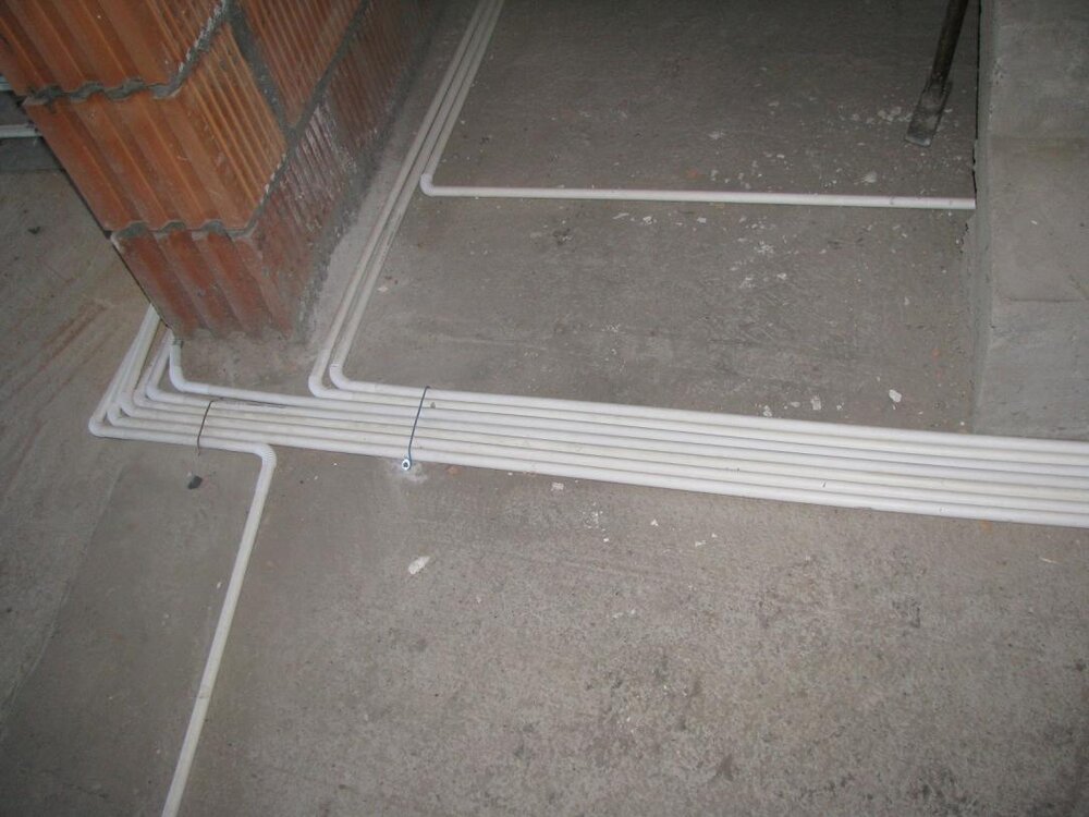

PLC_00 07.06.2023 22:23 Zgłoś naruszenie Udostępnij Napisano 7 Czerwca 2023 Witam : [ATTACH=CONFIG]465246[/ATTACH] I czego to zdjęcie ma dowodzić ? Tego że hydraulik będzie miał dodatkową robotę z wycinaniem bruzd w styropianie Rurki spięte kawałkiem przewodu(?) A powinno być : -listwa kablowa o wysokości pierwszej warstwy styropianu lub docelowej gdy mamy jedną warstwę -taśma perforowana jeżeli już muszą być rurki a najlepiej listwa kablowa kołkowana do podłoża Cytuj Odnośnik do komentarza https://forum.murator.pl/topic/273559-instalacja-elektryczna-a-izolacja-przeciwwilgociowa-chudziaka/#findComment-8063598 Udostępnij na innych stronach Więcej opcji udostępniania
elpapiotr 08.06.2023 07:39 Zgłoś naruszenie Udostępnij Napisano 8 Czerwca 2023 (edytowane) Co ma piernik do wiatraka a hydraulik do przewodów ułożonych w rurkach i położonych na chudziaku?No i pokaż, jak powinno być, dobrze? Może czegoś się nauczę? PS. Ja już widziałem, jak spece wiąchy przewodów bez żadnej osłony kołkowali taśmami perforowanymi do podłoża.Było szybciej, było więcej kasy za robotę. Edytowane 8 Czerwca 2023 przez elpapiotr Cytuj Odnośnik do komentarza https://forum.murator.pl/topic/273559-instalacja-elektryczna-a-izolacja-przeciwwilgociowa-chudziaka/#findComment-8063613 Udostępnij na innych stronach Więcej opcji udostępniania
Kaizen 08.06.2023 19:19 Zgłoś naruszenie Udostępnij Napisano 8 Czerwca 2023 Co ma piernik do wiatraka a hydraulik do przewodów ułożonych w rurkach i położonych na chudziaku? No i pokaż, jak powinno być, dobrze? Może czegoś się nauczę? Hydraulik, bo to zazwyczaj on układa styropian i musi rzeźbić. A że mu się zazwyczaj nie chce (albo jak kto woli jak wyceni godziny pracy spędzonej na tym to nikt go nie zatrudni) to albo tnie z grubsza i w najgorszym wypadku zostawia dziurę przykrywając kolejną warstwą styropianu, w najlepszym pianuje. Ja sam układałem styropian, straciłem na tym mnóstwo czasu (ale zrobiłem dobrze) i kląłem na elektryka - jakbym budował następny raz to zabronię kładzenia kabli na podłodze. Cytuj Odnośnik do komentarza https://forum.murator.pl/topic/273559-instalacja-elektryczna-a-izolacja-przeciwwilgociowa-chudziaka/#findComment-8063660 Udostępnij na innych stronach Więcej opcji udostępniania
