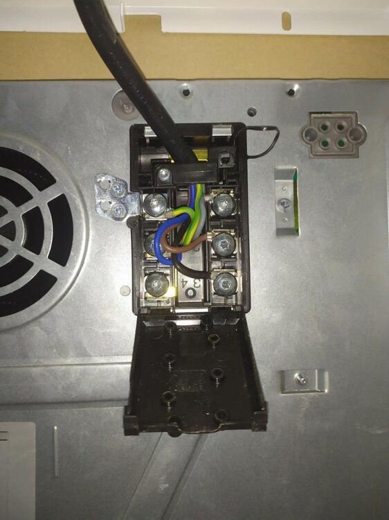

lanzarot 13.07.2023 20:05 Zgłoś naruszenie Udostępnij Napisano 13 Lipca 2023 Witam, Mam pytanie od kompletnego laika w sprawach prądowych. Otóż podłączyłem dziś indukcję do gniazda zaznaczonego na rzucie: Podłączenie zgodnie ze schematem na urządzeniu skutkowało wybijaniem bezpiecznika W internecie znalazłem inny schemat wg którego zamieniony został przewód szary do wolnego gniazda jak na zdjęciu i urządzenie włączyło się bezproblemowo Jednak mam pytanie czy na dłuższą metę nie będzie problemu z prawidłowym funkcjonowaniem urządzenia? 1 Cytuj Odnośnik do komentarza https://forum.murator.pl/topic/273978-pod%C5%82%C4%85czenie-indukcji/ Udostępnij na innych stronach Więcej opcji udostępniania

Mareks77 13.07.2023 20:44 Zgłoś naruszenie Udostępnij Napisano 13 Lipca 2023 Wybija bezpiecznik zabezpieczenie nadprądowe czy zabezpieczenie różnicowo prądowe.?Bo to znaczna różnica.Podaj oznaczenie bezpiecznika który wywala.Według schematu który podesłałeś do kuchenki dedykowany jest punkt obok po lewej stronie o oznaczeniu RM 2 - IIITam powinna być puszka z dwoma lub trzema fazami. Cytuj Odnośnik do komentarza https://forum.murator.pl/topic/273978-pod%C5%82%C4%85czenie-indukcji/#findComment-8067768 Udostępnij na innych stronach Więcej opcji udostępniania
lanzarot 14.07.2023 04:28 Autor Zgłoś naruszenie Udostępnij Napisano 14 Lipca 2023 Wybija bezpiecznik zabezpieczenie nadprądowe czy zabezpieczenie różnicowo prądowe.? Bo to znaczna różnica. Podaj oznaczenie bezpiecznika który wywala. Według schematu który podesłałeś do kuchenki dedykowany jest punkt obok po lewej stronie o oznaczeniu RM 2 - III Tam powinna być puszka z dwoma lub trzema fazami. Wybija bezpiecznik roznicowo-pradowy. Tak wygląda legenda: Cytuj Odnośnik do komentarza https://forum.murator.pl/topic/273978-pod%C5%82%C4%85czenie-indukcji/#findComment-8067786 Udostępnij na innych stronach Więcej opcji udostępniania
Mareks77 14.07.2023 05:25 Zgłoś naruszenie Udostępnij Napisano 14 Lipca 2023 (edytowane) OK. Różnicówkę masz tylko dla tego konkretnego odbiornika czy dla całości np. kuchni itp.Rozumiem że podłączasz dwie fazy.Spróbuj zamiast kuchenki podłączyć zwykłą żarówkę..... jeśli wywali to oznacza błąd elektryka z połączeniu rozdzielnicy.Spróbuj zmienić jedną z faz.Jeśli różnicówka nie zadziała to ją wymień. W instrukcji obsługi lub innym dokumencie zalecają stosowanie zabezpieczenia 30mA ?Możliwe że w elektronicznym sterowaniu są jakieś filtry o wyższej upływności.Jeśli w instrukcji o tym nie wspominają a obwód jest zabezpieczony także z innymi to wołaj elektryka aby zlikwidował ją na tym punkcie. Edytowane 14 Lipca 2023 przez Mareks77 Cytuj Odnośnik do komentarza https://forum.murator.pl/topic/273978-pod%C5%82%C4%85czenie-indukcji/#findComment-8067788 Udostępnij na innych stronach Więcej opcji udostępniania

Remiks 14.07.2023 17:11 Zgłoś naruszenie Udostępnij Napisano 14 Lipca 2023 Witam, Mam pytanie od kompletnego laika w sprawach prądowych. Jednak mam pytanie czy na dłuższą metę nie będzie problemu z prawidłowym funkcjonowaniem urządzenia? Nie nie będzie problemu. Na przyszłość jak nie masz o czyms pojęcia to się za to nie zabieraj. Była spora szansa uwalenia indukcji, Szkoda było na fachowca a nie szkoda nowej indukcji. Cytuj Odnośnik do komentarza https://forum.murator.pl/topic/273978-pod%C5%82%C4%85czenie-indukcji/#findComment-8067889 Udostępnij na innych stronach Więcej opcji udostępniania
Remiks 14.07.2023 17:13 Zgłoś naruszenie Udostępnij Napisano 14 Lipca 2023 indukcje powinienes podlaczyc pod 2 fazy i zrobic mostkowanie. Mostkowanie czego bo mostek na N jest fabryczny. Cytuj Odnośnik do komentarza https://forum.murator.pl/topic/273978-pod%C5%82%C4%85czenie-indukcji/#findComment-8067890 Udostępnij na innych stronach Więcej opcji udostępniania
lanzarot 14.07.2023 19:12 Autor Zgłoś naruszenie Udostępnij Napisano 14 Lipca 2023 Nie nie będzie problemu. Na przyszłość jak nie masz o czyms pojęcia to się za to nie zabieraj. Była spora szansa uwalenia indukcji, Szkoda było na fachowca a nie szkoda nowej indukcji. A jakieś wyjaśnienie co było źle poza podłączeniem wg schematu na urządzeniu oprócz rad w stylu: "mlody jok ni umisz to się nie zabieroj tylko zapłać komuś co się zno i dej mu parę stówek" Cytuj Odnośnik do komentarza https://forum.murator.pl/topic/273978-pod%C5%82%C4%85czenie-indukcji/#findComment-8067902 Udostępnij na innych stronach Więcej opcji udostępniania
Remiks 14.07.2023 19:22 Zgłoś naruszenie Udostępnij Napisano 14 Lipca 2023 A jakieś wyjaśnienie co było źle poza podłączeniem wg schematu na urządzeniu oprócz rad w stylu: "mlody jok ni umisz to się nie zabieroj tylko zapłać komuś co się zno i dej mu parę stówek" Zęby sobie też sam wyrywasz? A co zrobiłeś z szarym wcześniej. Cytuj Odnośnik do komentarza https://forum.murator.pl/topic/273978-pod%C5%82%C4%85czenie-indukcji/#findComment-8067904 Udostępnij na innych stronach Więcej opcji udostępniania
lanzarot 14.07.2023 22:45 Autor Zgłoś naruszenie Udostępnij Napisano 14 Lipca 2023 Zęby sobie też sam wyrywasz? A co zrobiłeś z szarym wcześniej. Z zębami akurat kiepskie porównanie. Szary podłączyłem jak na schemacie o czym pisałem w pierwszym poście. Jakieś wytłumaczenie czemu nie miałoby tak być jak producent opisał czy pytanie za pytanie? Cytuj Odnośnik do komentarza https://forum.murator.pl/topic/273978-pod%C5%82%C4%85czenie-indukcji/#findComment-8067921 Udostępnij na innych stronach Więcej opcji udostępniania

Mareks77 15.07.2023 06:37 Zgłoś naruszenie Udostępnij Napisano 15 Lipca 2023 indukcje powinienes podlaczyc pod 2 fazy i zrobic mostkowanie. Mostkowanie czego bo mostek na N jest fabryczny. Mostek pomiędzy dwoma fazami :):) Cytuj Odnośnik do komentarza https://forum.murator.pl/topic/273978-pod%C5%82%C4%85czenie-indukcji/#findComment-8067933 Udostępnij na innych stronach Więcej opcji udostępniania

Remiks 15.07.2023 14:15 Zgłoś naruszenie Udostępnij Napisano 15 Lipca 2023 (edytowane) Z zębami akurat kiepskie porównanie. Szary podłączyłem jak na schemacie o czym pisałem w pierwszym poście. Jakieś wytłumaczenie czemu nie miałoby tak być jak producent opisał czy pytanie za pytanie? Szary podłączyłeś jak na schemacie do złącza indukcji pytanie co z nim zrobiłeś w puszce. Twoja indukcja może być podłączona do jednej fazy albo do dwóch. Rozpatrujemy przypadek drugi, na schemacie masz dwie fazy podłączone z prawej i dwa N-y podłączone z lewej i zmostkowane. Dlaczego tak ano dlatego by można podłączyć to na mniejszych przekrojach N podwójny. Mam nadzieje że rozumiesz co sp.. łeś. Edytowane 15 Lipca 2023 przez Remiks Cytuj Odnośnik do komentarza https://forum.murator.pl/topic/273978-pod%C5%82%C4%85czenie-indukcji/#findComment-8067973 Udostępnij na innych stronach Więcej opcji udostępniania
