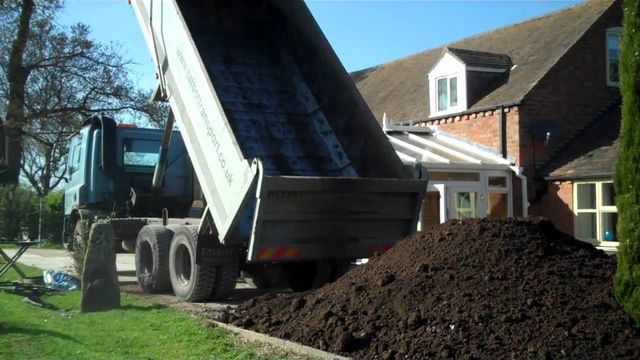

asaledr 28.09.2023 18:54 Autor Zgłoś naruszenie Udostępnij Napisano 28 Września 2023 168 ton to takie z 8 ciężarówek dużych? To sporo ziemi prawda? Na tym zdjęciu jest 20 ton ziemi? https://ireland.apollo.olxcdn.com/v1/files/mg4sgtzwu8wy-PL/image;s=640x460 Cytuj Odnośnik do komentarza https://forum.murator.pl/topic/274810-co-zrobi%C4%87-z-ziemi%C4%85/#findComment-8076462 Udostępnij na innych stronach Więcej opcji udostępniania
