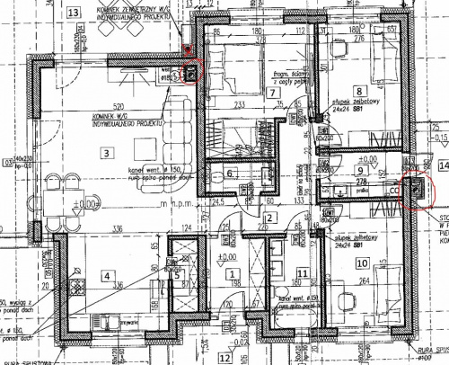

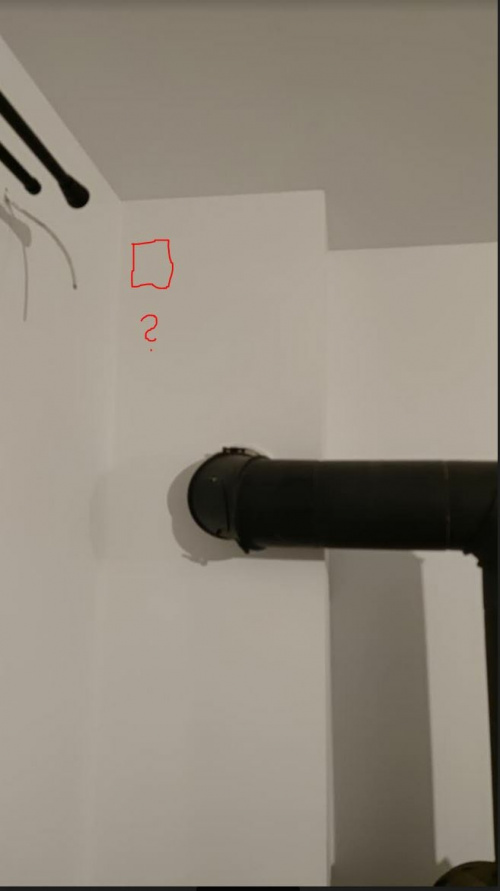

beep_boop 26.10.2023 17:41 Zgłoś naruszenie Udostępnij Napisano 26 Października 2023 Witam, Od niedawna (ok. rok) mieszkam w domku jednorodzinnym i zauważyłem kulejącą wentylację powietrza w domu. Po sprawdzeniu komina przez kominiarzy pod kontem sprawności dowiedziałem się, że błędem jest iż nie mam w domu żadnej wentylacji grawitacyjnej, a bardziej precyzyjnie - prawie żadnej. Jedyny komin wentylacyjny z kratką wentylacyjną jest w kotłowni, obok komina spalinowego na którym pracuje kocioł gazowy. Okazuje się jednak, że komin modułowy, do którego podpięty jest kominek w salonie ma również kanał wentylacyjny i może mógłbym go wykorzystać, żeby poprawić wentylację w domu i tu pojawia się moje pytanie: Czy ma sens przebijanie się do komina wentylacyjnego z salonu i zakładnie tam kratki? Szukając informacji w internecie natrafiłem na twierdzenie, że wentylacja nad kominkiem jest błędem, bo przy podciśnieniu w domu mogą być zaciągane spaliny. Czy to prawda? Może w takim razie lepiej przebić się z pokoju ?(dzielącego ścianę z salonem). A może z obu tych pomieszczeń? Druga sprawa to fakt, że ekipa która robiła komin wycięła otwór komina wentylacyjnego od góry (otwór w betonowej płycie zamykającej komin) - czy to również nie będzie problematyczne przy próbie wykorzystania komina wentylacyjnego? (komin spalinowy wystaje ponad płytę na ok 30 cm i ma metalową czapę więc otwór komina wentylacyjnego jest niżej) Na zdjęciu na czerwono zaznaczyłem zdjęcia gdzie są kominy wentylacyjne. Ten w kotłowni jest zrobiony na gotowo i krąży tam powietrze tak jak powinno. Drugi to komin w salonie koło kominka gdzie mógłbym się przebić i założyć kratkę. Cytuj Odnośnik do komentarza https://forum.murator.pl/topic/275120-poprawa-wentylacji-grawitacyjnej-w-domu/ Udostępnij na innych stronach Więcej opcji udostępniania

beep_boop 26.10.2023 19:50 Autor Zgłoś naruszenie Udostępnij Napisano 26 Października 2023 Ok, źle napisałem z tą wentylacją , już prostuje: 1) W łazience jest kratka pod sufitem w linii prostej przechodząca na zewnątrz budynku, z zewnątrz na elewacji jest taki "grzybek". Taki sam grzybek jest połączony z dmuchawą okapu w kuchni, ale dużo niżej - myślę że tak na wysokości 1,90 m a strop w domu jest na oko na wysokości 2,6 - 2,7 m. Nie są natomiast połączone z żadnymi kominami wentylacyjnymi ani rurami - po prostu mają przebicie w linii prostej (poziomo) na zewnątrz. Podejrzewam, że może to mieć związek z tym, że poprzedni właściciel zamarzył sobie modyfikacje projektu i zrobił poddasze użytkowe (na dzień dzisiejszy stan surowy) zamiast nieużytkowego, bo na dachu są te tzw. grzybki w miejscach gdzie faktycznie mogłyby iść przewody wentylacyjne z kuchni i łazienki i na poddaszu są rury pcv poprowadzone od dachu przez ocieplenie do wysokości gdzie mógłby być strop na poddaszu. 2) Nie ja budowałem dom, został kupiony z rynku wtórnego. Cytuj Odnośnik do komentarza https://forum.murator.pl/topic/275120-poprawa-wentylacji-grawitacyjnej-w-domu/#findComment-8080686 Udostępnij na innych stronach Więcej opcji udostępniania

beep_boop 27.10.2023 06:17 Autor Zgłoś naruszenie Udostępnij Napisano 27 Października 2023 Czyli iść w wentylację mechaniczną? No ok, natomiast musiałbym to rozplanować i zebrać środki, na pewno nie wydarzy się to w najbliższe 6 miesięcy, bo mam inne inwestycje rozpoczęte. Doraźnie tej kratki nie robić? Jeżeli mam zostawić ten przewód wentylacyjny w spokoju, to czy nie powinienem zamknąć komina wentylacyjnego od góry? 1 Cytuj Odnośnik do komentarza https://forum.murator.pl/topic/275120-poprawa-wentylacji-grawitacyjnej-w-domu/#findComment-8080713 Udostępnij na innych stronach Więcej opcji udostępniania
