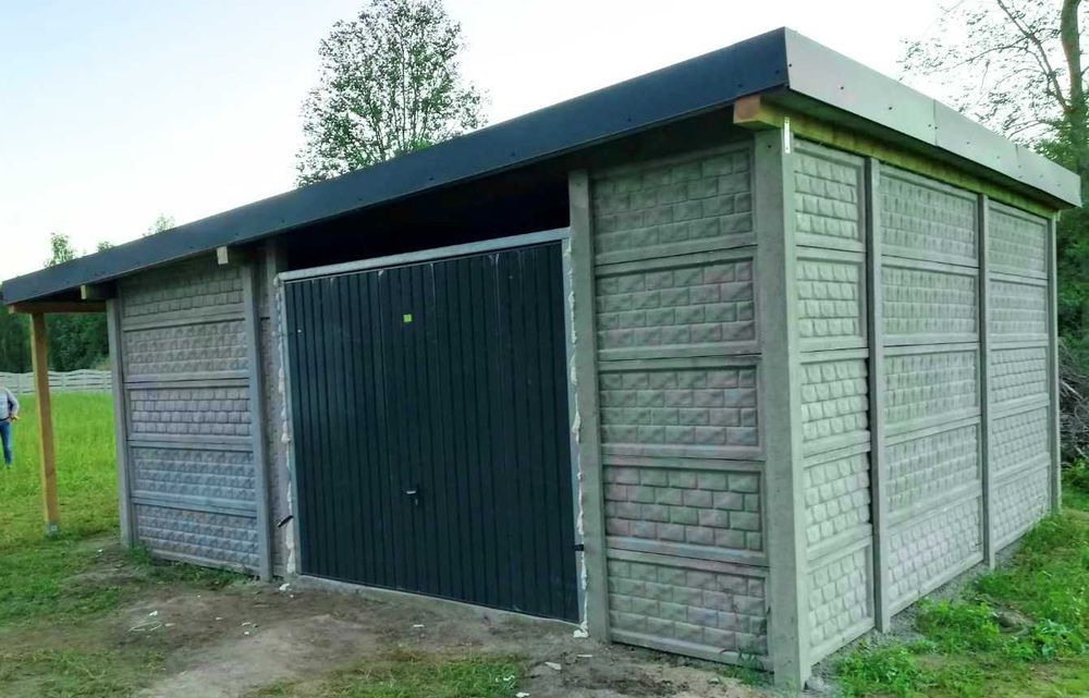

asaledr 04.09.2024 21:33 Zgłoś naruszenie Udostępnij Napisano 4 Września 2024 Witam, Planuje garaż wolnostojący z cech które ma posiadać na które jestem zdecydowany to: 3 stanowiskowy, jedynie parter nie potrzebuje pięter, ewentualnie jakiś stryszek drewniany nad garażem na jakieś opony. Ale to pewnie nad stropem jakoś się robi przy okazji? Nie będzie ogrzewany Nie mam preferencji z jakiego materiału ma być zrobiony dlatego może ktoś mi coś poradzi, bo zastanawiam się nad: murowanym, z bali, szkieletowy. Zastanawiam się co będzie najtańsze. Bo niby murowany fajny wygląda trwale ale trzeba robić elewacje, tynk w środku żeby to jakoś wyglądało. W bali czy szkielecie to generalnie deski impregnuje i ładnie wyglądają gołe deski też mi się to podoba. Pytanie co będzie najtańsze. Zastanawia mnie sprawa fundamentów czy ktoś mi może podpowiedzieć jakiego rzędu kwoty fundamentów mogłyby być za taki garaż jak poniżej? Czy pod takie garaże są jakieś słabsze fundamenty tańsze czy to raczej takie same pieniądze jak za fundament pod domek jednorodzinny typu wybrane przeze mnie Malinówki? Przykładowo do moich Malinówek fundament ma kosztować z robotą 45 tysięcy. Dla takiego garażu to są też podobne kwoty czy może połowę mniejsze? Jak to wygląda? Bo nie mam kompletnie pojęcia a nie ma do takich garaży żadnych for społeczności jak do projektów domu żeby się coś dowiedzieć. Może ktoś robił taki garaż i podpowie cokolwiek żeby mieć jakąkolwiek wiedzę? Odnośnik do komentarza https://forum.murator.pl/topic/282618-pomoc-w-wyborze-gara%C5%BCu/ Udostępnij na innych stronach Więcej opcji udostępniania

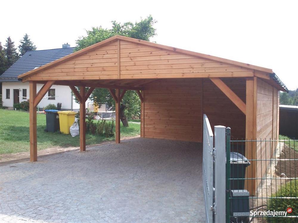

Elfir 05.09.2024 21:15 Zgłoś naruszenie Udostępnij Napisano 5 Września 2024 bal nie jest tanim materiałem. plaski dach to po prostu mniej materiału. Wiata - jak zbudujesz wiatę a potem wstawisz ścianki między słupy to nie masz otwartej przestrzeni tylko zamkniętą. Dlaczego wiata miałaby mieć słabą konstrukcję? tutaj wiata w trakcie deskowania ścian: Odnośnik do komentarza https://forum.murator.pl/topic/282618-pomoc-w-wyborze-gara%C5%BCu/#findComment-9135899 Udostępnij na innych stronach Więcej opcji udostępniania
