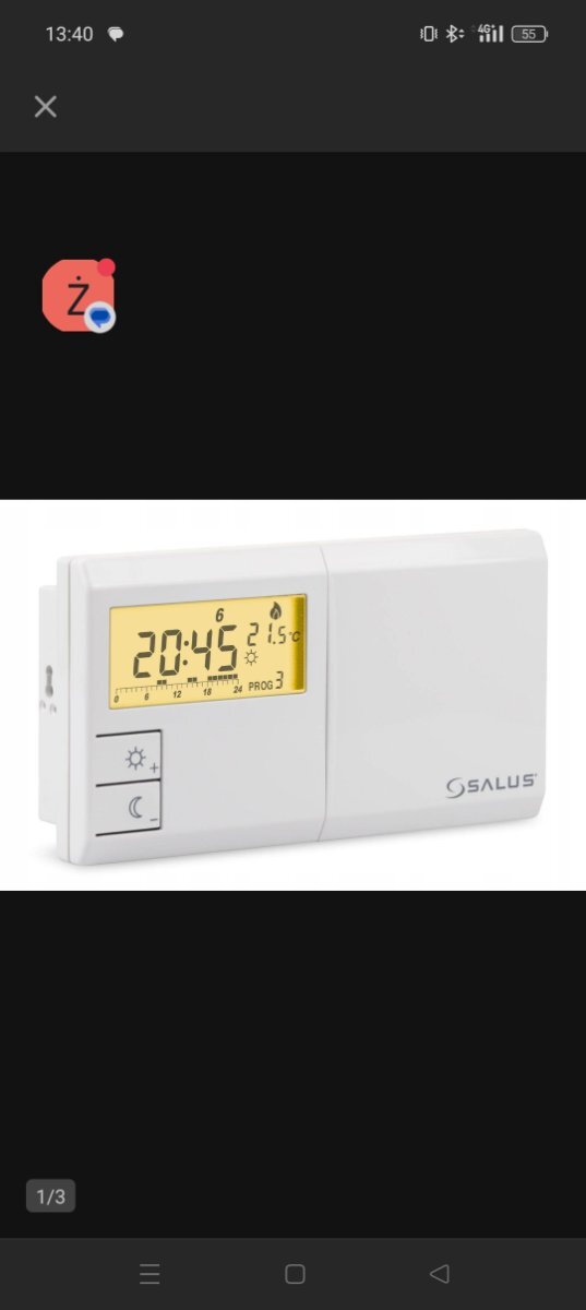

sidorek 23.10.2024 11:43 Autor Zgłoś naruszenie Udostępnij Napisano 23 Października 2024 W załączniku wystawiam jaki mam programator. Ustawiłem żądaną temp. 21.8. Nagrzeje mi do 22.4 ( histeryza jest taka ) i za nim znów się włączy to musi spaść do 21.4. Wiec zanim ponownie załączy się piec to podłoga już jest bardzo wychłodzona. Więc za każdym jego włączeniem nagrzewa on od nowa całe posadzki bo dość długo się u mnie w domu ciepło trzyma, do tego podłoga też długo oddaje ciepło Cytuj Odnośnik do komentarza https://forum.murator.pl/topic/283945-ogrzewanie-pod%C5%82ogowe-jak-najlepiej-ustawi%C4%87/#findComment-9140358 Udostępnij na innych stronach Więcej opcji udostępniania
Ratpaw 23.10.2024 11:48 Zgłoś naruszenie Udostępnij Napisano 23 Października 2024 Nie mam pojęcia co to za regulator. Cytuj Odnośnik do komentarza https://forum.murator.pl/topic/283945-ogrzewanie-pod%C5%82ogowe-jak-najlepiej-ustawi%C4%87/#findComment-9140359 Udostępnij na innych stronach Więcej opcji udostępniania

sidorek 23.10.2024 15:09 Autor Zgłoś naruszenie Udostępnij Napisano 23 Października 2024 2 godziny temu, Mareks77 napisał: Jeżeli mieszkanie ma bardzo małe zapotrzebowanie na ciepło a więc charakteryzuje się tym że po nagrzaniu temperatura spada w nim dopiero po 3-4 dniach to raczej nie ma możliwości aby podłoga była cały czas ciepła gdyż osiągając ten efekt w mieszkaniu nie będzie tak jak obecnie 21 - 22*C tylko przy ciągle ciepłej podłodze osiągnie ona wartość prawdopodobnie 24 - 26*C. @Mareks77 no i właśnie też chyba problemem jest sam programator bo ma histerezę na 1 więc to jest chyba za dużo jak na podłogowe... Cytuj Odnośnik do komentarza https://forum.murator.pl/topic/283945-ogrzewanie-pod%C5%82ogowe-jak-najlepiej-ustawi%C4%87/#findComment-9140377 Udostępnij na innych stronach Więcej opcji udostępniania
Mareks77 23.10.2024 17:16 Zgłoś naruszenie Udostępnij Napisano 23 Października 2024 1 godzinę temu, sidorek napisał: @Mareks77 no i właśnie też chyba problemem jest sam programator bo ma histerezę na 1 więc to jest chyba za dużo jak na podłogowe... Przy małych temperaturach zasilania to powinno także ulec zmianie bowiem nie wiadomo czy różnice o których wspominasz są tylko i wyłącznie histerezą sterownika czy też jest to histereza oraz przeregulowania podłogówki której charakter jest taki że oddaje ciepło także po wyłączeniu kotła. Przy dobrze izolowanym mieszkaniu kilka ton rozgrzanego betonu oddając ciepło powoduje dalszy wzrost temperatury pomieszczenia po osiągnięciu tej zadanej. Cytuj Odnośnik do komentarza https://forum.murator.pl/topic/283945-ogrzewanie-pod%C5%82ogowe-jak-najlepiej-ustawi%C4%87/#findComment-9140388 Udostępnij na innych stronach Więcej opcji udostępniania
