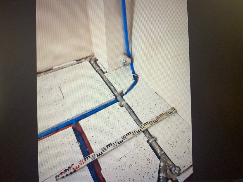

linoxel1337 25.10.2024 06:44 Zgłoś naruszenie Udostępnij Napisano 25 Października 2024 (edytowane) Dzień dobry, przychodzę z zapytaniem czy rurę wc (która jest w kanale wentylacyjnym) da radę obrócić o 90 stopni? Hydraulik mówi ze nie da rady żeby wiercił w tym kanale, ale mam wrażenie ze nie chce mu się robić. Blok od dewelopera jeśli to ma jakieś znaczenie. Jeśli wybrałem zły dział do tego tematu to bardzo przepraszam i proszę o przeniesienie. Pozdrawiam Marcin Edytowane 25 Października 2024 przez linoxel1337 Cytuj Odnośnik do komentarza https://forum.murator.pl/topic/284016-rura-wc-w-kanale-wentylacyjnym/ Udostępnij na innych stronach Więcej opcji udostępniania
Ratpaw 25.10.2024 07:54 Zgłoś naruszenie Udostępnij Napisano 25 Października 2024 Raczej jednak da się przełożyć rurę, watpię aby była ona zabetonowana Trudno stwierdzić na podstawie zdjęcia. Cytuj Odnośnik do komentarza https://forum.murator.pl/topic/284016-rura-wc-w-kanale-wentylacyjnym/#findComment-9140543 Udostępnij na innych stronach Więcej opcji udostępniania
Mareks77 25.10.2024 09:17 Zgłoś naruszenie Udostępnij Napisano 25 Października 2024 Tu nie chodzi o samą rurę która jeśli jest dosyć świeża i połączenie typu kielichowego to możliwość instnieje. Problemem moze być jednak nie rura ale kanał stawiany z kształtek pustaków. Jeżeli obrót rury będzie na trójniku to należało by z pustaka wyciąć dwie zewnętrzne ścianki tak aby było dojście ale także aby odejście trójnika miało możliwość obrotu. Operacja ma możliwość powodzenia w zależności ile kanałów posiada komin, ilości pięter w bloku oraz piętra na którym to ma być wykonywane. Jeżeli jest to komin złożony z jednego lub dwóch kanałów to likwidacja dwóch ścianek na parterze w bloku 10 piętrowym rodzi pewne obawy co do naruszenia stabilności komina. Argument powyżej jest oczywiście skrajnym przypadkiem . Poza tym prace wykonywane na części wspólnej jakiej jest główny pion kanalizacyjny należy zgłosić do zarządcy bloku ( spółdzielni itp. ). Cytuj Odnośnik do komentarza https://forum.murator.pl/topic/284016-rura-wc-w-kanale-wentylacyjnym/#findComment-9140551 Udostępnij na innych stronach Więcej opcji udostępniania
linoxel1337 25.10.2024 09:17 Autor Zgłoś naruszenie Udostępnij Napisano 25 Października 2024 Godzinę temu, Ratpaw napisał: Raczej jednak da się przełożyć rurę, watpię aby była ona zabetonowana Trudno stwierdzić na podstawie zdjęcia. To w jaki sposób ugryźć temat? Można w ogóle wiercić w tym pionie żeby czegoś nie spieprzyc? Cytuj Odnośnik do komentarza https://forum.murator.pl/topic/284016-rura-wc-w-kanale-wentylacyjnym/#findComment-9140552 Udostępnij na innych stronach Więcej opcji udostępniania
linoxel1337 25.10.2024 09:22 Autor Zgłoś naruszenie Udostępnij Napisano 25 Października 2024 2 minuty temu, Mareks77 napisał: Tu nie chodzi o samą rurę która jeśli jest dosyć świeża i połączenie typu kielichowego to możliwość instnieje. Problemem moze być jednak nie rura ale kanał stawiany z kształtek pustaków. Jeżeli obrót rury będzie na trójniku to należało by z pustaka wyciąć dwie zewnętrzne ścianki tak aby było dojście ale także aby odejście trójnika miało możliwość obrotu. Operacja ma możliwość powodzenia w zależności ile kanałów posiada komin, ilości pięter w bloku oraz piętra na którym to ma być wykonywane. Jeżeli jest to komin złożony z jednego lub dwóch kanałów to likwidacja dwóch ścianek na parterze w bloku 10 piętrowym rodzi pewne obawy co do naruszenia stabilności komina. Argument powyżej jest oczywiście skrajnym przypadkiem . Poza tym prace wykonywane na części wspólnej jakiej jest główny pion kanalizacyjny należy zgłosić do zarządcy bloku ( spółdzielni itp. ). Tez myślałem o tym, ze sam kanał wentylacyjny będzie problemem. W takim razie odpuszczam temat, wg mnie nie warte ryzyka. Dziękuje za obszerna odpowiedz Cytuj Odnośnik do komentarza https://forum.murator.pl/topic/284016-rura-wc-w-kanale-wentylacyjnym/#findComment-9140553 Udostępnij na innych stronach Więcej opcji udostępniania
Mareks77 25.10.2024 09:22 Zgłoś naruszenie Udostępnij Napisano 25 Października 2024 1 minutę temu, linoxel1337 napisał: To w jaki sposób ugryźć temat? Można w ogóle wiercić w tym pionie żeby czegoś nie spieprzyc? Na tak zadane pytanie na chwilę obecną nie ma odpowiedzi lub jest ona negatywna zgodnie z fachowcem który był na miejscu. Najpierw wskaż na fotce dokładnie którą rurę chcesz obrócić oraz informację ile kanałów posiada komin, które to piętro oraz ilu piętrowy jest blok. Cytuj Odnośnik do komentarza https://forum.murator.pl/topic/284016-rura-wc-w-kanale-wentylacyjnym/#findComment-9140554 Udostępnij na innych stronach Więcej opcji udostępniania
d7d 25.10.2024 13:17 Zgłoś naruszenie Udostępnij Napisano 25 Października 2024 Możliwość obrotu o 90 stopni zależy też od tego czy na drodze tego obrotu, wewnątrz komina, jest kanał wentylacyjny czy jest pustka. Wstępnie wystarczy sprawdzić w dokumentacji projektowej. Może to jest szach instalacyjny? Cytuj Odnośnik do komentarza https://forum.murator.pl/topic/284016-rura-wc-w-kanale-wentylacyjnym/#findComment-9140588 Udostępnij na innych stronach Więcej opcji udostępniania
