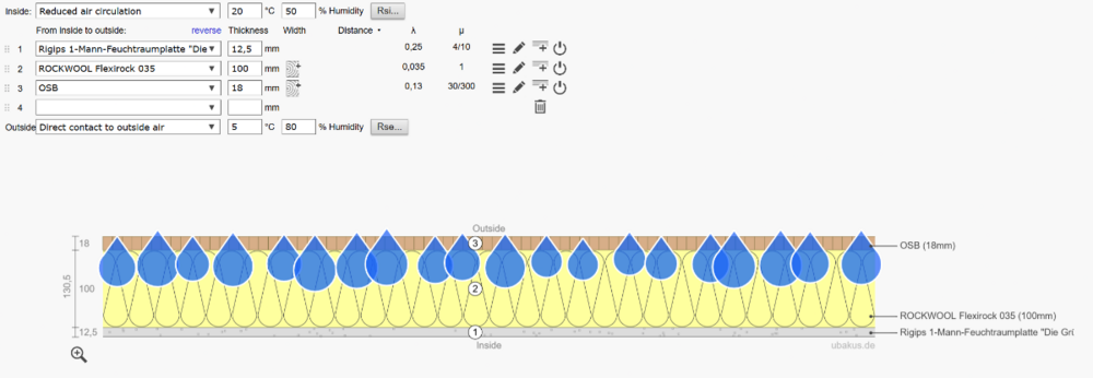

Ratpaw 15.11.2024 13:11 Zgłoś naruszenie Udostępnij Napisano 15 Listopada 2024 (edytowane) Godzinę temu, Michalnowy napisał: Czy tutaj wogóle potrzebna jest jakaś folia? Czy normalnie wełna w środek i z dwóch stron płyta OSB Jest potrzebna. Zobacz symulację: Woda się wykropli za OSB, w środku przegrody. Tu masz przekrój wyraźniej: Edytowane 15 Listopada 2024 przez Ratpaw Cytuj Odnośnik do komentarza https://forum.murator.pl/topic/284557-ocieplenie-%C5%9Bcianki-wewn%C4%99trznej/#findComment-9142952 Udostępnij na innych stronach Więcej opcji udostępniania

Tomek W 27.11.2024 07:23 Zgłoś naruszenie Udostępnij Napisano 27 Listopada 2024 niestety w tym wypadku zastosowanie folii od strony ciepłej jest kluczowe dla tego rozwiązania. Ratpaw bardzo dobrze pokazał to wykonując obliczenia cieplno-wilgotnościowe Cytuj Odnośnik do komentarza https://forum.murator.pl/topic/284557-ocieplenie-%C5%9Bcianki-wewn%C4%99trznej/#findComment-9144440 Udostępnij na innych stronach Więcej opcji udostępniania
