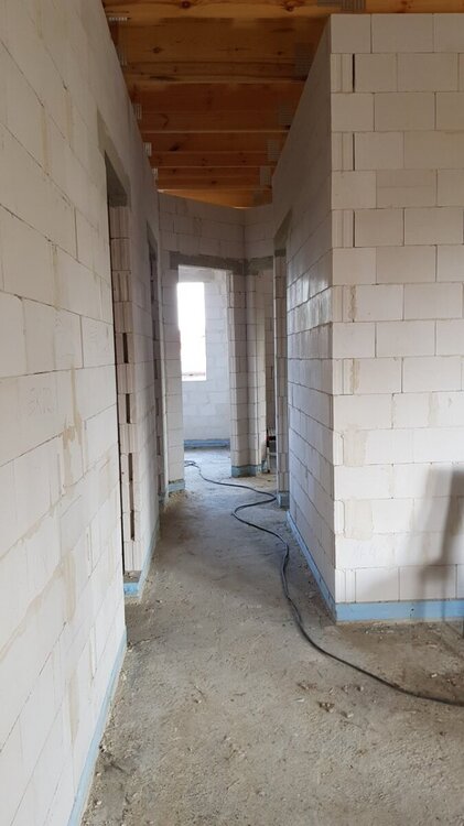

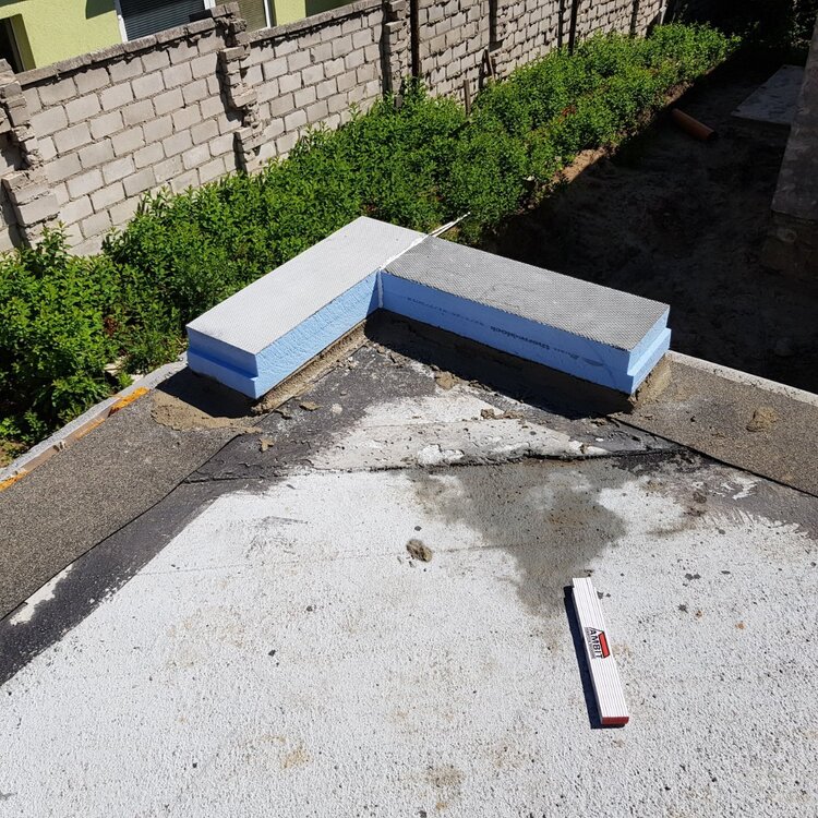

Ratpaw 24.01.2025 23:14 Zgłoś naruszenie Udostępnij Napisano 24 Stycznia Ja to stosowałem w swoim domu. Opinię mam taką, że nic mi nie pęka, a ew. mostki cieplne, badane termowizją, są minimalne i widać je przy konkretnych mrozach. Cytuj Odnośnik do komentarza https://forum.murator.pl/topic/286524-pustak-izolacyjny-marmox-thermoblock/#findComment-9149588 Udostępnij na innych stronach Więcej opcji udostępniania
majowy 25.01.2025 12:40 Autor Zgłoś naruszenie Udostępnij Napisano 25 Stycznia A skad sugestia o pękaniu? Były takie obawy po pierwszym kontakcie z produktem? Cytuj Odnośnik do komentarza https://forum.murator.pl/topic/286524-pustak-izolacyjny-marmox-thermoblock/#findComment-9149621 Udostępnij na innych stronach Więcej opcji udostępniania
Ratpaw 25.01.2025 17:15 Zgłoś naruszenie Udostępnij Napisano 25 Stycznia Te cegły są mocno wydłużone, a cały ciężar jest w nich przenoszony przez trzpienie, wypełnione styrodurem. To budziło obawy mojego projektanta, który ostatecznie nie chciał wziąć odpowiedzialności za ten materiał, ponieważ jego deklarowana wytrzymałość jest niższa niż silikatów, które były murowane powyżej. Cytuj Odnośnik do komentarza https://forum.murator.pl/topic/286524-pustak-izolacyjny-marmox-thermoblock/#findComment-9149632 Udostępnij na innych stronach Więcej opcji udostępniania

Ratpaw 25.01.2025 20:13 Zgłoś naruszenie Udostępnij Napisano 25 Stycznia 2 godziny temu, Kaizen napisał: Jak termowizją wyszukujesz mostki w pionie? Bo w poziomie to sobie załatwiasz styropianem - tu chodzi o minimalizację przewodzenie ciepła do gruntu. Ściana zewnętrzna piwnic jest ocieplona jedynie 5 cm XPS, skąd możliwe mostki. Do gruntu jest ze trzy metry. Cytuj Odnośnik do komentarza https://forum.murator.pl/topic/286524-pustak-izolacyjny-marmox-thermoblock/#findComment-9149640 Udostępnij na innych stronach Więcej opcji udostępniania

Ratpaw 26.01.2025 15:58 Zgłoś naruszenie Udostępnij Napisano 26 Stycznia 17 godzin temu, Kaizen napisał: To jaki jest sens takiego drogiego rozwiązania zamiast znacznie tańszego pogrubienia XPS? Taki, że pogrubienie XPS o 5 cm wychodziło niewiele taniej niż thermoblock, a nie niwelowało mostka cieplnego. Pamiętaj, że: XPS daje się tylko na ścianach zewnętrznych, a ja zniwelowałem mostki również pod ścianami działowymi u mnie ściany piwnicy mają ~3m wysokości, a nie ~1m jak w większości domów bez piwnicy Cytuj Odnośnik do komentarza https://forum.murator.pl/topic/286524-pustak-izolacyjny-marmox-thermoblock/#findComment-9149680 Udostępnij na innych stronach Więcej opcji udostępniania
