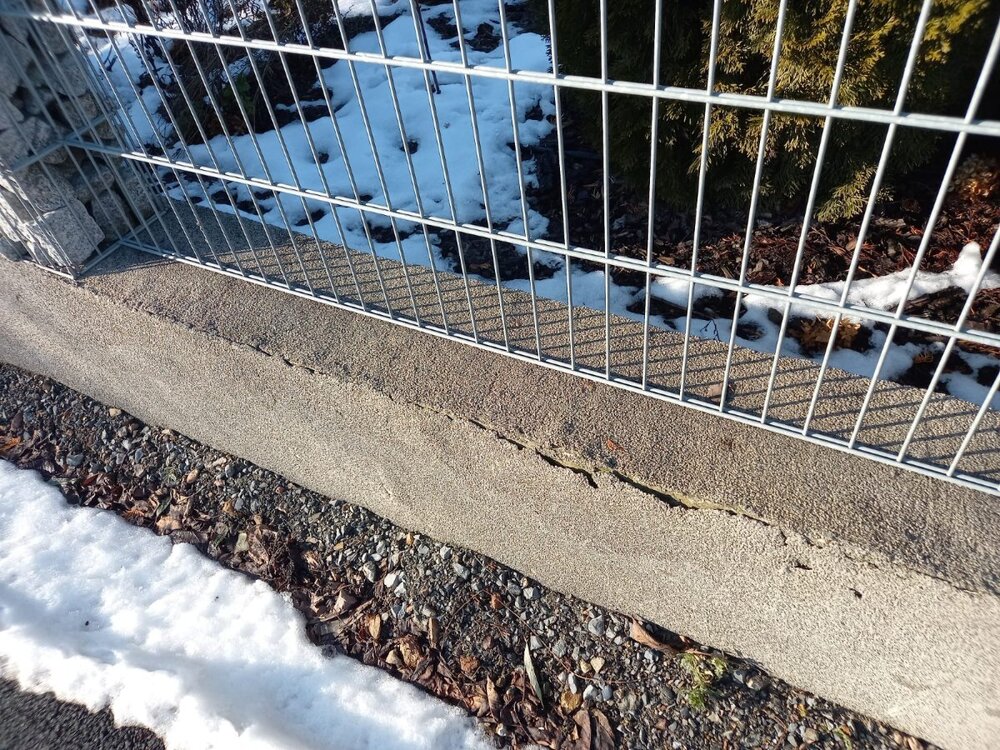

fiodork 07.02.2025 11:31 Zgłoś naruszenie Udostępnij Napisano 7 Lutego 2025 Cześć, Ma ktoś jakikolwiek pomysł jak to uratować, tak żeby nie trzeba było tej całej mozaiki skrobać z 50 mb podmurówki i jakoś to wyglądało? Odspaja się tylko miejscowo. Uzupełnić i pomalować farbą okrętową np ? Cytuj Odnośnik do komentarza https://forum.murator.pl/topic/286811-uratowanie-mozaiki-na-podmur%C3%B3wce/ Udostępnij na innych stronach Więcej opcji udostępniania
Ratpaw 07.02.2025 11:57 Zgłoś naruszenie Udostępnij Napisano 7 Lutego 2025 Trwale i estetycznie raczej tego nie naprawisz. Cytuj Odnośnik do komentarza https://forum.murator.pl/topic/286811-uratowanie-mozaiki-na-podmur%C3%B3wce/#findComment-9150533 Udostępnij na innych stronach Więcej opcji udostępniania
fiodork 07.02.2025 12:35 Autor Zgłoś naruszenie Udostępnij Napisano 7 Lutego 2025 Jestem tego świadomy niemniej szukam kolektywnej mądrości internetu, coby może wymyśleć jakieś rozwiązanie, które da możliwie najlepsze efekty. Cytuj Odnośnik do komentarza https://forum.murator.pl/topic/286811-uratowanie-mozaiki-na-podmur%C3%B3wce/#findComment-9150541 Udostępnij na innych stronach Więcej opcji udostępniania
Mareks77 07.02.2025 13:57 Zgłoś naruszenie Udostępnij Napisano 7 Lutego 2025 (edytowane) Na to nie ma rozwiązania. Załatasz odspajające się miejsca to z czasem pojawią się nowe lub odejdzie to co naprawiłeś. Brak hydroizolacji od gruntu w połączeniu z mrozem więc to będzie się pojawiać. Podstawowa sprawa to daszki z okapnikiem a dopiero potem hydroizolacja i naprawa. Edytowane 7 Lutego 2025 przez Mareks77 Cytuj Odnośnik do komentarza https://forum.murator.pl/topic/286811-uratowanie-mozaiki-na-podmur%C3%B3wce/#findComment-9150544 Udostępnij na innych stronach Więcej opcji udostępniania
Ratpaw 07.02.2025 23:14 Zgłoś naruszenie Udostępnij Napisano 7 Lutego 2025 10 godzin temu, fiodork napisał: Jestem tego świadomy niemniej szukam kolektywnej mądrości internetu, coby może wymyśleć jakieś rozwiązanie, które da możliwie najlepsze efekty. Nawet jakby się ten gramaplast trzymał podłoża, to i tak deszcz wypłucze z niego żywicę i wszystko się rozpadnie. Niestety to jest badziewie. Cytuj Odnośnik do komentarza https://forum.murator.pl/topic/286811-uratowanie-mozaiki-na-podmur%C3%B3wce/#findComment-9150588 Udostępnij na innych stronach Więcej opcji udostępniania
fiodork 09.02.2025 20:08 Autor Zgłoś naruszenie Udostępnij Napisano 9 Lutego 2025 A czy ktoś zna sposób, jak tą mozaikę w miarę łatwy sposób usunąć? Cytuj Odnośnik do komentarza https://forum.murator.pl/topic/286811-uratowanie-mozaiki-na-podmur%C3%B3wce/#findComment-9150693 Udostępnij na innych stronach Więcej opcji udostępniania
