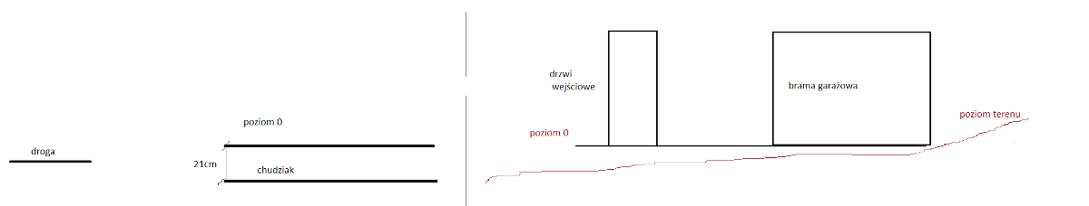

jowik2 28.07.2025 21:44 Autor Zgłoś naruszenie Udostępnij Napisano 28 Lipca 2025 Dom parterowy, jak geodeta wyznaczał budynek było ok. 12 osi. Dotarło do mnie, że będę miał problem ze zrobieniem kostki i poziomu terenu i cokołu. Zamieściłem rysunek poglądowy, droga wewn. jest aktualnie utwardzona, będzie na to kostka lub asfalt. Nie chciałbym wysokiego cokołu, a wychodzi, że będzie masakrycznie wysoki. Mam ok 70 cm różnicy terenu na budynku i jakoś nie widzę opaski wokół na jednej wysokości. Jak do tego podejść? Jedna z firm mówiła, że trzeba położyć eps 20 cm na xps-a 15 cm, zrobić marmolit i zaspać część i dołożyć kostkę. Druga mówi, że trzeba przedłużyć xps-a 15 cm o 50 cm i zrobić cokół. Architekt na moją prośbę podwyższył posadzkę garażu do poziomu 0, ale nie powiedział, że będzie problem przed garażem ... Odnośnik do komentarza https://forum.murator.pl/topic/293031-kolejno%C5%9B%C4%87-prac/#findComment-9162984 Udostępnij na innych stronach Więcej opcji udostępniania
Mareks77 29.07.2025 05:39 Zgłoś naruszenie Udostępnij Napisano 29 Lipca 2025 Po pierwsze to cokół na pewno nie może być i sięgać powyżej poziomu "0" więc to odpada. Po drugie to z rysunku wynika że średni poziom terenu jest na poziomie drogi a ta względem budynku i poziomu "0" to jakieś 10 - 15cm więc skąd 70 cm cokół? Cokół od poziomu terenu do poziomu "0" według rysunku to max 15 cm. Opaska wychodzi na poziomie drogi . Wyjaśnij w czym problem lub zamieść rzeczywiste zdjęcia z budowy........ Jeżeli EPS jest ociepleniem ścian zewnętrznych a XPS jest na fundamentach to załozenie EPS na XPS jest pomysłem OK ale na pewno nie może on schodzić poniżej poziomu terenu i opaski. Odnośnik do komentarza https://forum.murator.pl/topic/293031-kolejno%C5%9B%C4%87-prac/#findComment-9162994 Udostępnij na innych stronach Więcej opcji udostępniania

jowik2 29.07.2025 20:29 Autor Zgłoś naruszenie Udostępnij Napisano 29 Lipca 2025 Jutro będę na działce to zmierzę dokładnie Dalszy spadek idzie od drzwi w lewo, jak sie kończy ściana budynku z lewej to jest ok 20 cm do chudziaka, 21 cm do poziomu zero, 30 cm cokołu to stąd mi wyszło ok. 70cm. Odnośnik do komentarza https://forum.murator.pl/topic/293031-kolejno%C5%9B%C4%87-prac/#findComment-9163037 Udostępnij na innych stronach Więcej opcji udostępniania
Mareks77 29.07.2025 20:37 Zgłoś naruszenie Udostępnij Napisano 29 Lipca 2025 Na działce robi się niwelację terenu czyli tam gdzie jest górka to grunt ląduje w niższych partiach. Lepiej zamiast pomiarów zrób zdjęcia całości z oddali oraz fragmentów, to będzie bardzie miarodajne. ewentualnie zamieść mapkę działki z wysokościami oraz mapkę z tyczeniem budynku. Odnośnik do komentarza https://forum.murator.pl/topic/293031-kolejno%C5%9B%C4%87-prac/#findComment-9163039 Udostępnij na innych stronach Więcej opcji udostępniania

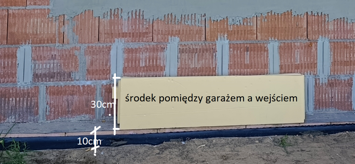

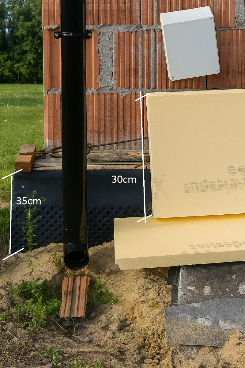

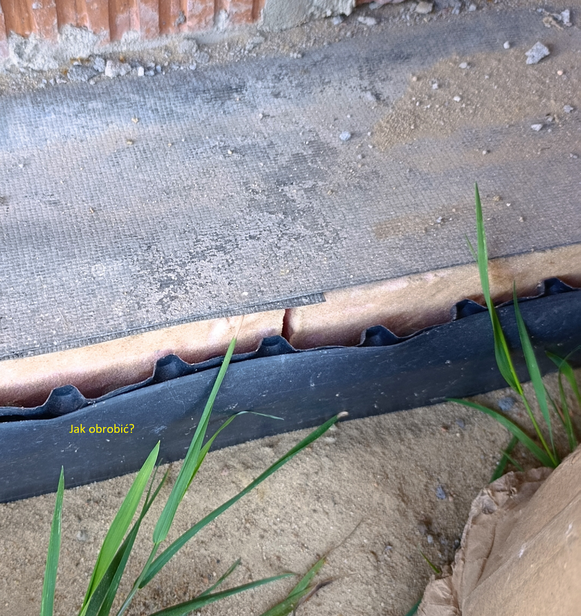

jowik2 31.07.2025 20:17 Autor Zgłoś naruszenie Udostępnij Napisano 31 Lipca 2025 Zrobiłem zdjęcia, plan gdzie zostały zrobione zdjęcia: po lewej stronie jest sąsiad i teren mogę podwyższyć jakieś 10cm, garaż 20cm, tam gdzie jest w1 10cm. Zamieściłem też zdjęcie w2 i mam pytanie jak to zakończyć listę na zakończenie folii, filię poziomą PE przeciąć na pół, żeby zostało 10cm i dokleić cokół 30cm z xps? Na pustaki nałożyć CR65 2x i to wystarczy (został mi worek)? Odnośnik do komentarza https://forum.murator.pl/topic/293031-kolejno%C5%9B%C4%87-prac/#findComment-9163152 Udostępnij na innych stronach Więcej opcji udostępniania
