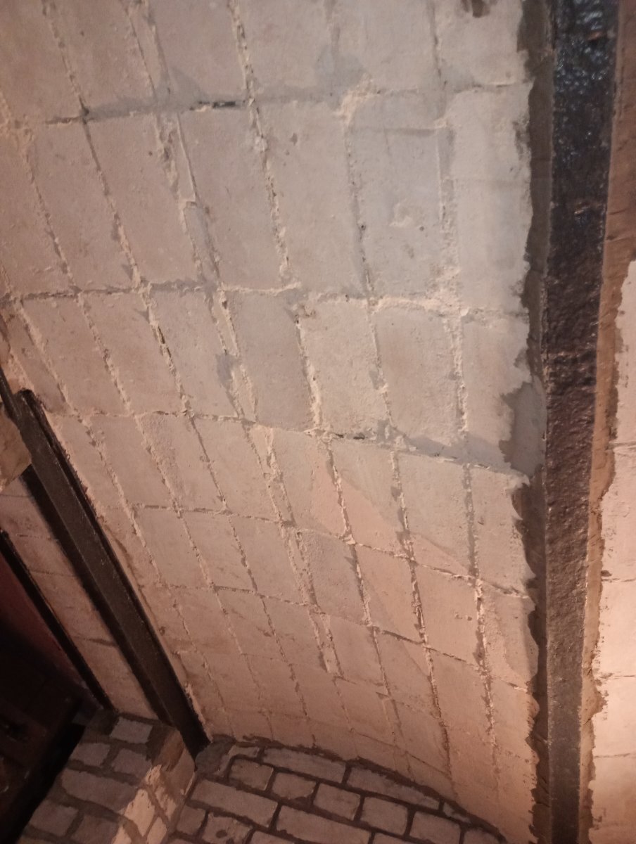

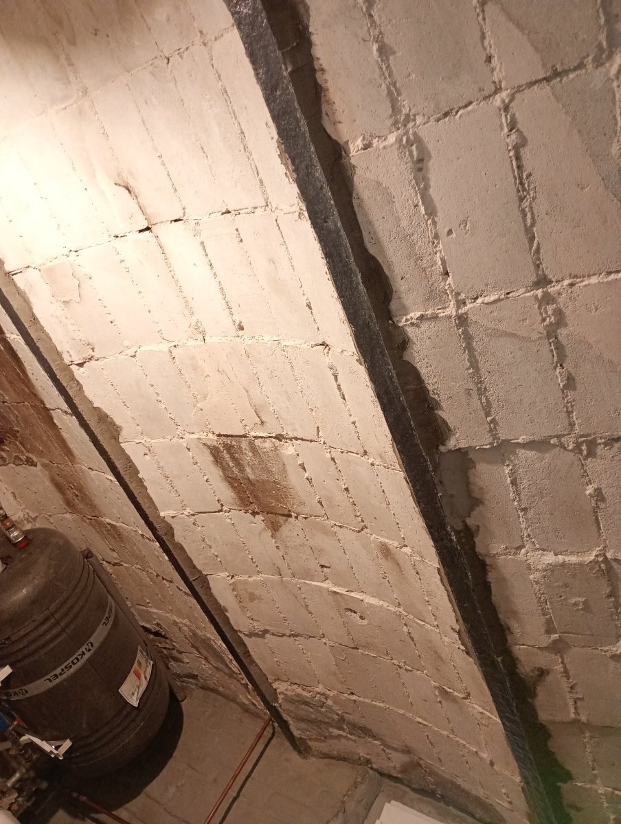

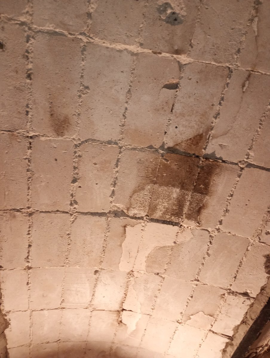

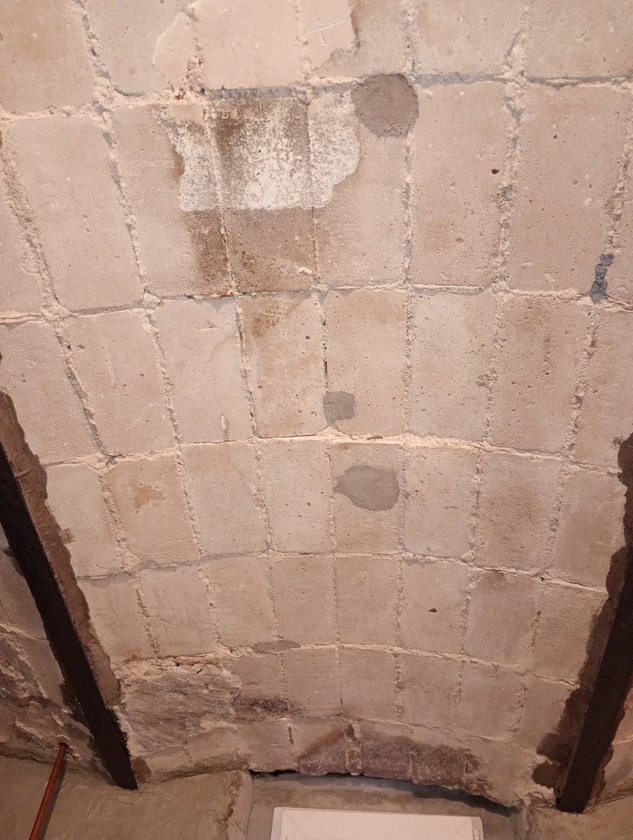

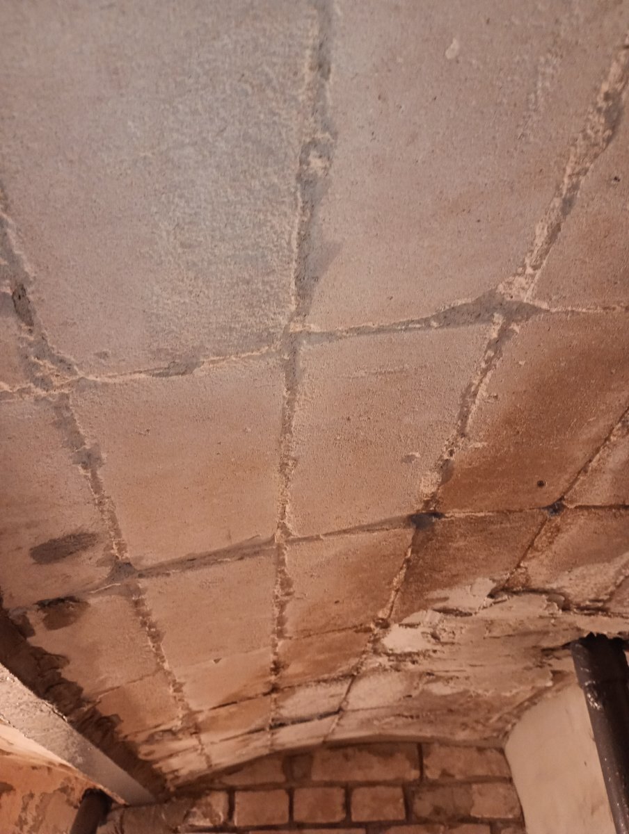

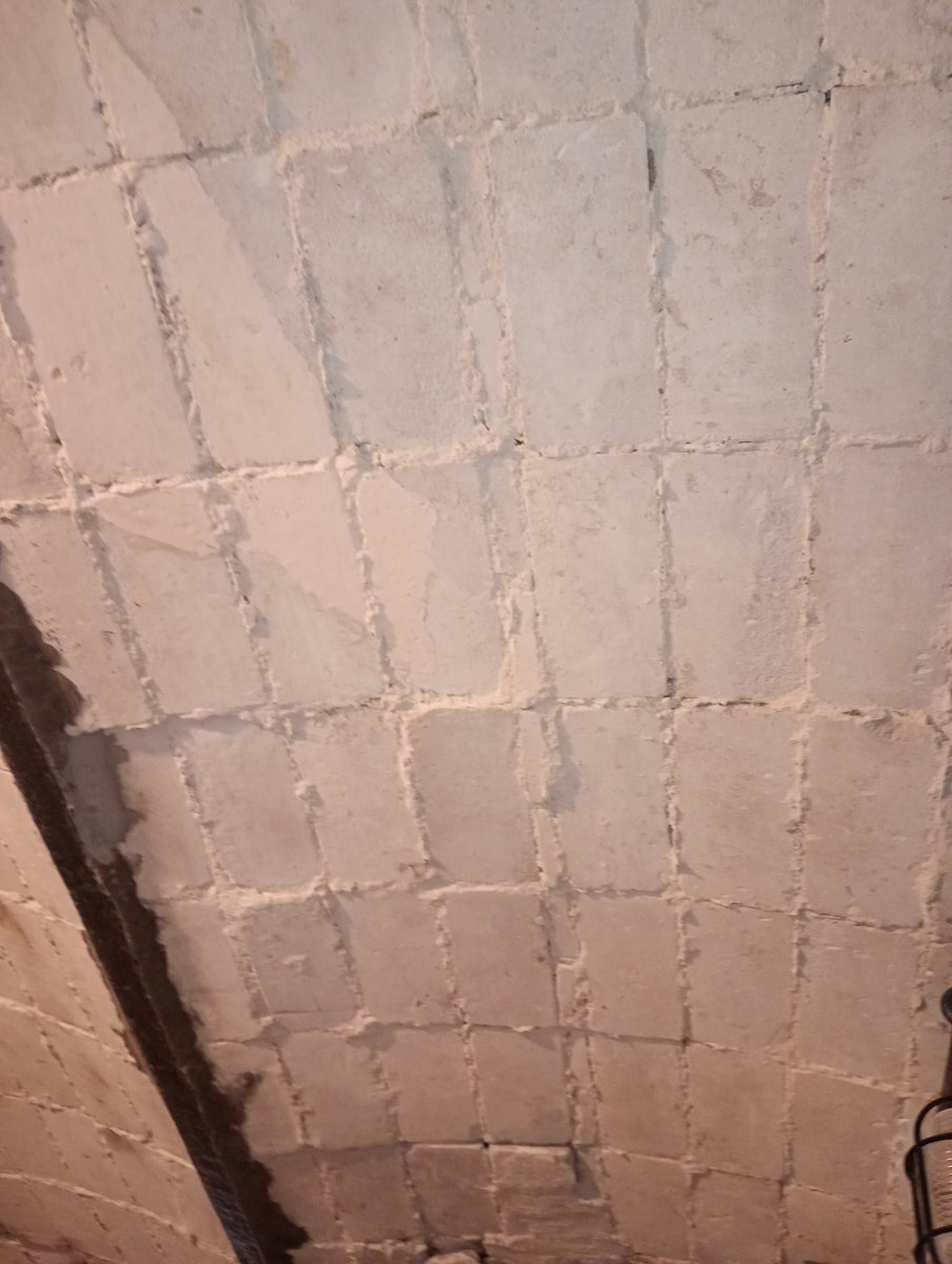

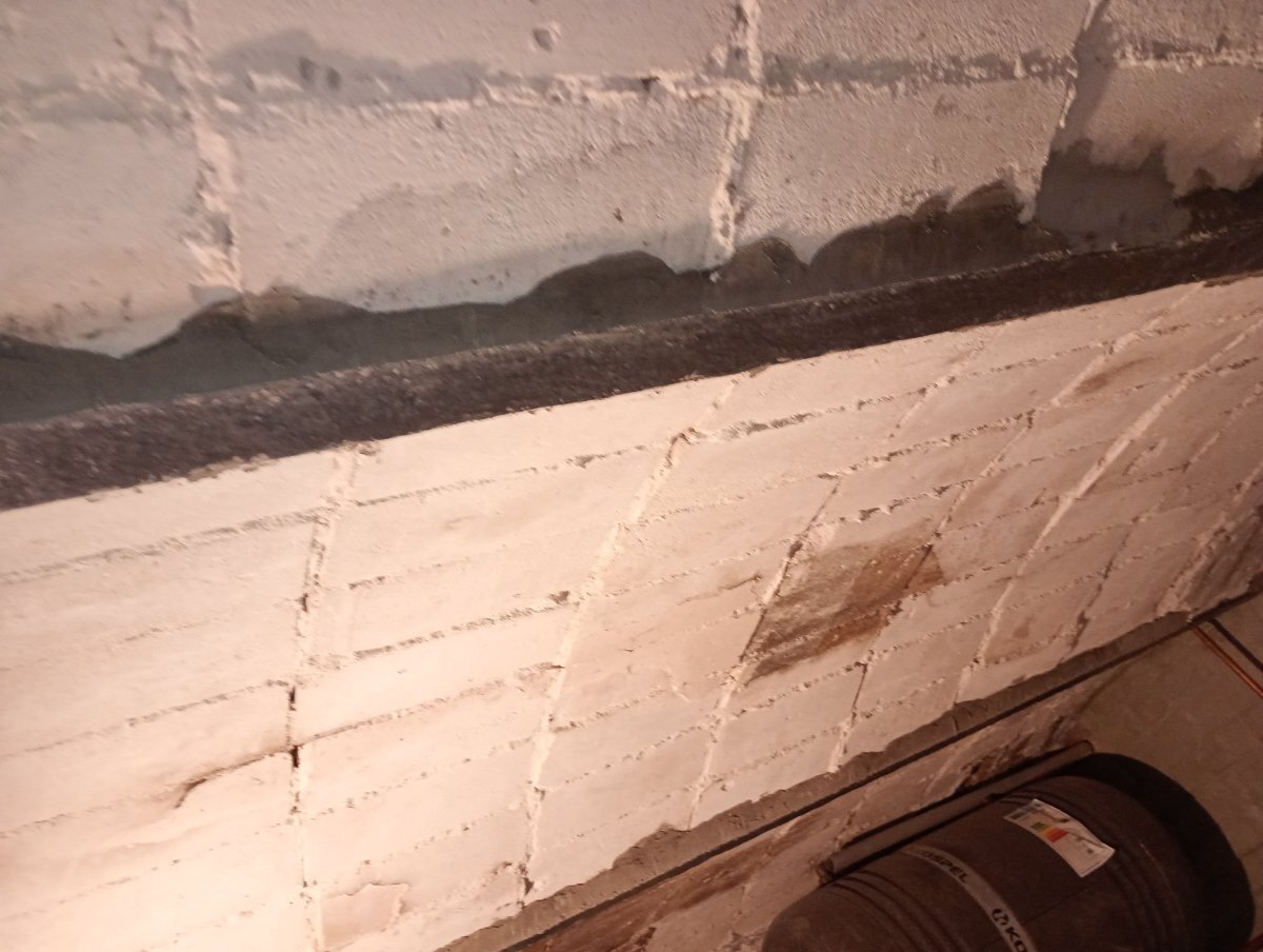

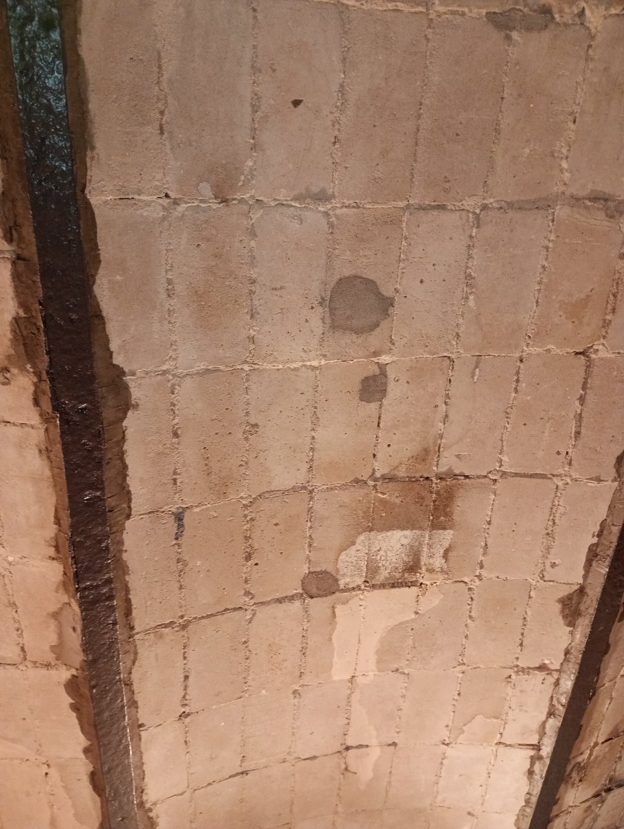

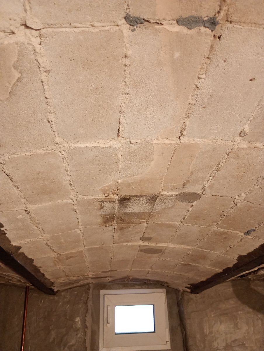

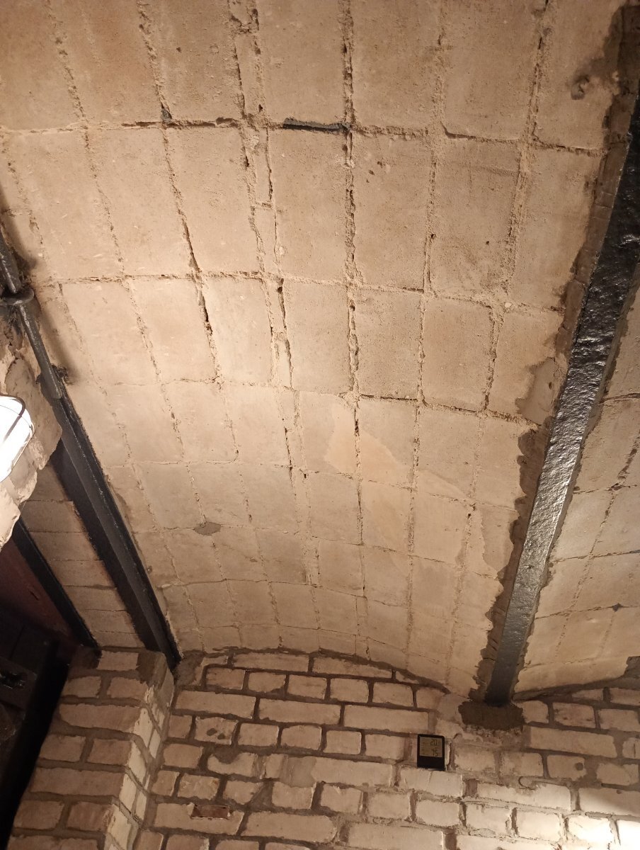

bar1234 31.07.2025 04:12 Zgłoś naruszenie Udostępnij Napisano 31 Lipca 2025 Jak można wykończyć strop odcinkowy w piwnicy. Stare tynki które i tak odpadały są skute. Dwuteowniki zabezpieczone.Myślę aby wyczyścić cegły,zagruntować, i położyć tynk cementowo wapienny albo renowacyjny. Tylko czy dawać może siatkę pod spód i czy szprycować najpierw. Może obrzutka renowacyjne a potem tynk renowacyjny. Cytuj Odnośnik do komentarza https://forum.murator.pl/topic/293155-strop-odcinkowy-w-piwnicy/ Udostępnij na innych stronach Więcej opcji udostępniania
Mareks77 31.07.2025 05:24 Zgłoś naruszenie Udostępnij Napisano 31 Lipca 2025 Jedynie sufit podwieszany tzn. stelaż mocowany do ścian , podwieszony w paru miejscach i płyty gk. byłby w miarę trwałym rozwiązaniem. W innym przypadku ze względu na ciągłą pracę stropu będzie do pękać i odpadać. Siatka na pewno coś pomoże. Jeśli cegły są malowane, bielone to pierw grunt szczepny Cytuj Odnośnik do komentarza https://forum.murator.pl/topic/293155-strop-odcinkowy-w-piwnicy/#findComment-9163109 Udostępnij na innych stronach Więcej opcji udostępniania

bar1234 31.07.2025 08:44 Autor Zgłoś naruszenie Udostępnij Napisano 31 Lipca 2025 Sufit podwieszany to nie za bardzo bo za nisko będzie już teraz jest ok 1.70 do dwuteownika. Albo bym narazie tylko wyczyścił cegłę uzupełnij ubytki zagruntował i może pomalował jakąś farba oddychającą lub Wyczyszczenie , zagruntowanie uzupełnianie ubytków grunt szczepny pod tynk na to siatka i tynk renowacyjny Cytuj Odnośnik do komentarza https://forum.murator.pl/topic/293155-strop-odcinkowy-w-piwnicy/#findComment-9163121 Udostępnij na innych stronach Więcej opcji udostępniania

bar1234 28.08.2025 16:07 Autor Zgłoś naruszenie Udostępnij Napisano 28 Sierpnia 2025 Jestem po oczyszczeniu cegieł uzupełnieniu ubytków i spoin i po zagruntowaniu.Teraz się zastanawiam czy nie pokryć tynkiem renowacyjnym np. atlas, troggler albo kreisel tylko nie wiem jak to będzie się kłaść i czy będzie trzymać.Moze grunt szczepny kwarcowy najpierw a potem tynk.Mam jeszcze farbę została mi z poprzedniego malowania kabe aquatex farba krzemianowa oddychająca do takich pomieszczeń właśnie tylko czy moźna nią pomalować bezpośrednio cegłę czy nie wpłynie jakoś negatywnie na taką starą cegłe czy polożyc tynk odczekać kilka tygodni i wtedy pomalować. Cytuj Odnośnik do komentarza https://forum.murator.pl/topic/293155-strop-odcinkowy-w-piwnicy/#findComment-9164224 Udostępnij na innych stronach Więcej opcji udostępniania
bar1234 01.09.2025 04:31 Autor Zgłoś naruszenie Udostępnij Napisano 1 Września 2025 Kontaktowałem się w sprawie wykończenia takiego stropu z fachowcami. A więc jeżeli zabezpieczone mam antykorozyjnie belki stropowe nie widać żadnych ugięć a strop jest bez większych ubytków i wykruszeń to nic nie stoi na przeszkodzie otynkowania takiego stropu. Jeżeli chcę położyć tynk to najlepiej WTA a pod tynk grunt szczepny np. śnieżka grunt polimerowy.GK 42. Cytuj Odnośnik do komentarza https://forum.murator.pl/topic/293155-strop-odcinkowy-w-piwnicy/#findComment-9164368 Udostępnij na innych stronach Więcej opcji udostępniania
