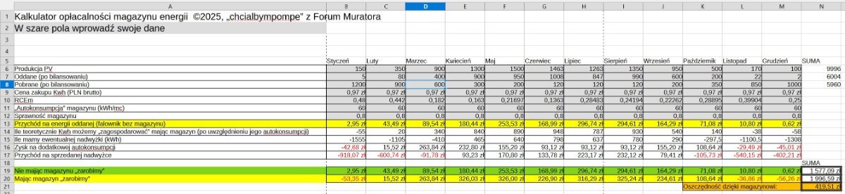

chcialbympompe 14.08.2025 15:34 Zgłoś naruszenie Udostępnij Napisano 14 Sierpnia (edytowane) Udostępniam za darmo stworzony przeze mnie "kalkulator" oszczędności, jakie (teoretycznie*) maksymalnie może wygenerować posiadanie magazynu energii względem instalacji PV bez magazynu (arkusz Libbre Office). Jest on przeznaczony dla posiadaczy "tradycyjnej" instalacji PV, którzy mają dane z poprzednich lat o produkcji, energii oddanej i energii pobranej. Założenia są takie, że magazyn pozwoli na zagospodarować maksymalną ilość energii, którą oddajemy do sieci. RECm są podstawione od stycznia do lipca z tego roku a pozostałe miesiące z poprzedniego. Można je oczywiście edytować. Czekam na uwagi. *Oczywiście jest to teoria, bo magazyn nie jest z gumy a pogoda też potrafi "płatać figle" i nawet latem mogą się zdarzyć dni "pod rząd", które nie pozwolą naładować magazynu. opłacalność magazynu.ods Edytowane 15 Sierpnia przez chcialbympompe 2 Cytuj Odnośnik do komentarza https://forum.murator.pl/topic/293364-kalkulator-op%C5%82acalono%C5%9Bci-magazynu-energii/ Udostępnij na innych stronach Więcej opcji udostępniania
chcialbympompe 22.08.2025 05:35 Autor Zgłoś naruszenie Udostępnij Napisano Piątek o 05:35 Czy ktoś pochwali się co mu wyszło po podstawieniu swoich danych? Cytuj Odnośnik do komentarza https://forum.murator.pl/topic/293364-kalkulator-op%C5%82acalono%C5%9Bci-magazynu-energii/#findComment-9163933 Udostępnij na innych stronach Więcej opcji udostępniania

chcialbympompe 22.08.2025 15:22 Autor Zgłoś naruszenie Udostępnij Napisano Piątek o 15:22 54 minuty temu, k1krzysztof napisał: ochrona HASŁEM wyskakuje... Ale nie w polach do wprowadzania danych (tych na szaro). Cytuj Odnośnik do komentarza https://forum.murator.pl/topic/293364-kalkulator-op%C5%82acalono%C5%9Bci-magazynu-energii/#findComment-9163946 Udostępnij na innych stronach Więcej opcji udostępniania

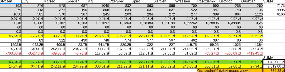

damiaszek 22.08.2025 21:46 Zgłoś naruszenie Udostępnij Napisano Piątek o 21:46 Tak mi wyszło: Dane z instalacji 6kWp podałem za zeszły rok. Brakuje możliwości podania wielkości magazynu, a to ma wpływ na ilość eksportowanej energii i pobieranej. Przy danych miesięcznym mnie robi to może wielkiego błędu, ale na realnych dobowych już ma znaczenie, zarówno w lecie, jaki i w zimie. Wystarczy zimne deszczowe 3-4 dni w lecie, albo wyżowe słoneczko w styczniu czy lutym. Cytuj Odnośnik do komentarza https://forum.murator.pl/topic/293364-kalkulator-op%C5%82acalono%C5%9Bci-magazynu-energii/#findComment-9163949 Udostępnij na innych stronach Więcej opcji udostępniania
chcialbympompe 23.08.2025 05:20 Autor Zgłoś naruszenie Udostępnij Napisano Sobota o 05:20 Tylko wtedy trzeba by wprowadzić dane z każdego dnia🥵 Cytuj Odnośnik do komentarza https://forum.murator.pl/topic/293364-kalkulator-op%C5%82acalono%C5%9Bci-magazynu-energii/#findComment-9163950 Udostępnij na innych stronach Więcej opcji udostępniania
damiaszek 23.08.2025 07:28 Zgłoś naruszenie Udostępnij Napisano Sobota o 07:28 (edytowane) To nie problem w tauronie. Dają możliwość ściągnięcia nawet danych godzinowych, a z falownika też się da. Oczywiście w formacie do wklejenia w arkuszu. Edytowane Sobota o 08:51 przez damiaszek Cytuj Odnośnik do komentarza https://forum.murator.pl/topic/293364-kalkulator-op%C5%82acalono%C5%9Bci-magazynu-energii/#findComment-9163951 Udostępnij na innych stronach Więcej opcji udostępniania
