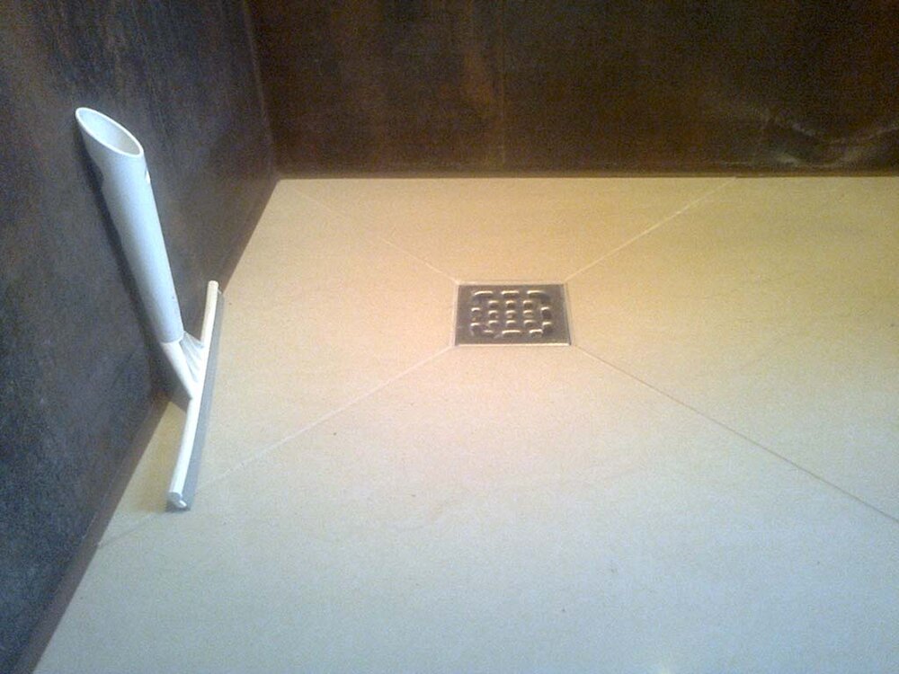

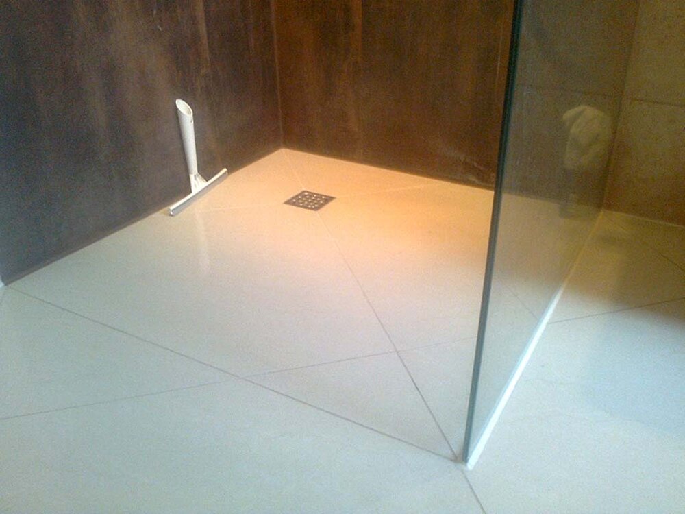

Kaizen 22.01.2019 16:07 Zgłoś naruszenie Udostępnij Napisano 22 Stycznia 2019 "Częsty" jest pojęciem względnym . Im więcej zakamarków, tym trudniejsze mycie, szczególnie kiedy zajdzie kamieniem. Od kamienia to jest zmiękczacz. A zakamarków najlepiej nie mieć. Za to dobrze mieć fugę epoksydową. http://forum.muratordom.pl/attachment.php?attachmentid=423359 Btw. Wczoraj pierwszy raz opróżniałem koszyk w syfonie. Jakiś miesiąc używania. Cytuj Odnośnik do komentarza https://forum.murator.pl/topic/3138-co-by%C5%9B-zmieni%C5%82a-buduj%C4%85c-jeszcze-raz/page/78/#findComment-7640621 Udostępnij na innych stronach Więcej opcji udostępniania
noc 22.01.2019 16:23 Zgłoś naruszenie Udostępnij Napisano 22 Stycznia 2019 Nie "martw się", z czasem będzie częściej. Zależy jeszcze jakie włosy mają domownicy. Z praktyki, w domu 2 ludzi, żona ma dłuższe włosy i by utrzymać odpływ w przyzwoitym stanie, czyszczę 1x w tygodniu, ktoś inny czyści co 2-gi dzień przy żonie i 2-óch córkach z długimi włosami. Jeśli kobieta i facet noszą krótkie włosy, może wyjść 1 x w miesiącu.A kabina "sama" się nie myje, zostają smugi od minerałów zawartych w wodzie, mydła, złuszczanego naskórka itd. Trzeba myć, a przy twardej wodzie, nawet często. Cytuj Odnośnik do komentarza https://forum.murator.pl/topic/3138-co-by%C5%9B-zmieni%C5%82a-buduj%C4%85c-jeszcze-raz/page/78/#findComment-7640636 Udostępnij na innych stronach Więcej opcji udostępniania
