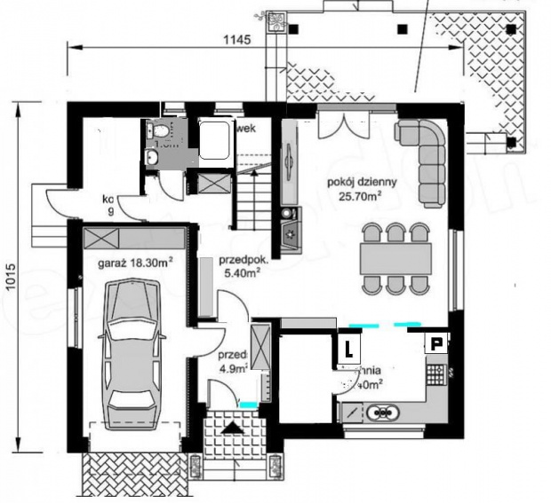

Domek ładnie wygląda z zewnątrz i to moim zdaniem jeden z nielicznych plusów tego projektu.
1. wiatrołap - spory ale nieustawny
2. wc w środku części dziennej - może być głośne bo ograniczone tylko działówkami. Niektórzy mogą też narzekać, że trzeba przejść przez wiatrołap
3. spiżarka - to w ogóle spiżarka czy raczej schowek na mopa???
4. salon wydaje się być nieco ciasnawy - ja bym go powiększyła o podcień tarasu
5. garaż wydaje się być dosyć wąski
6. na poddaszu dwie duże sypialnie + gabinet (czyli dom raczej dla 2+1)
7. drzwi łazienki otwierają się na bieg schodów/wchodzącego na poddasze
8. zbędne okna połaciowe w sypialniach
9. niska ścianka kolankowa (56 cm) to dużo niezagospodarowanych podłóg lub (jak na projekcie) konieczność budowy przedścianek.
10. obudowa/rama tarasu na słupach, jeśli jest połączona z budynkiem, będzie "wyprowadzała" ciepło.
Oczywiście zdaję sobie sprawę, że projekt wymaga dopracowania z naszej strony. Tak bym to sobie wyobrażał jeśli chodzi o parter
Tu wrzucę projekt piętra. Powierzchnia pokoi jest całkiem wystarczająca jak na dom o pow. użytkowej 99,8 m²
  • Odpowiedzi 12,5k
moniss dobrze radzi z tym wyprostowaniem ściany w salonie. Wówczas możesz mieć dużą spiżarnię.
Zaleta jest taka, że nie wymaga to specjalnie żadnych istotnych ingerencji konstrukcyjnych.
Zamiast tej ramy wokół tarasu, starczy zwykła pergola aby zapewnić cień.
Ja bym zrobiła wc w części kotłowni (nie potrzebujesz dużej), przez co nie będzie takie klaustrofobiczne i niewygodne, a pod schodami zmieści się prysznic.
Edytowane przez Elfir

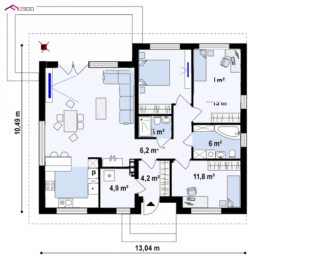

Co myslicie o tym projekcie https://z500.pl/projekt/724/Z273_a,kompaktowy-dom-parterowy-z-trzema-sypialniami-i-z-kotlownia-na-ekogroszek/dane-ogolne.html
Zastanawialbym sie albo nad powiekszeniem domu o taras co daloby mi wieksza przestrzen w salonie albo nad poszerzeniem go o 1m na rzecz powiekszenia kotlowni i kuchni (chociaz moze kotlownia wystarczajaca do pieca na pelet?)
Dodatkowo, czy myslicie, ze da rade sie zamknac w stanie deweloperskim w ~300k gdzie praktycznie calosc zlecam ekipie? (dzialki w to nie wliczam)
Poszerzenie wymaga zmiany projektu, większych ław, dachu.
Lepiej częściowo zabudować wnękę salonu, najlepiej likwidując przy okazji słup betonowy (zamienić na drewniany).
Wadą jest mała ilość miejsca do przechowywania takich rzeczy jak zapasowe pościele, koce, plecaki/walizki, itp . W sypialni rodziców mała szafa, jak na potrzeby dwóch osób. Dlatego na moim rysunku zamieniłam sypialnie, bo szafa ciut wieksza.
Szkoda, ze jedno z dzieci będzie miało pokój od frontu (zwykle od północy). Niestety, małżeńska sypialnia się tam nie zmieści.
jakbyś chciał rekuperator, to nie ma gdzie go umieści.
Dziekuje za opinie. Rowniez zabudowanie tarasu wydaje mi sie lepsza opcja. Mowisz, ze rekuperacja nie jest przewidziana jednak w projekcie o niej wspominaja wiec jak to rzeczywiscie wyglada? Dodatkowo myslalem nad zagospodarowaniem jakiejs przestrzeni na poddaszu, zrobienie tam malego strychu jest chyba mozliwe? Mozna wtedy umiescic jakies chowane schody w holu?
