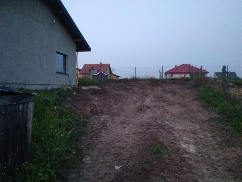

Roboty ziemne cd.: Nie mam aktualnych zdjęć ale mam już zrobiona prowizoryczną drogę dojazdową do domu i na ten rok był to koniec prac na zewnątrz. Znalazłem tylko jedno zdjęcie jeszcze przed rozgarnięciem gruzu: -
