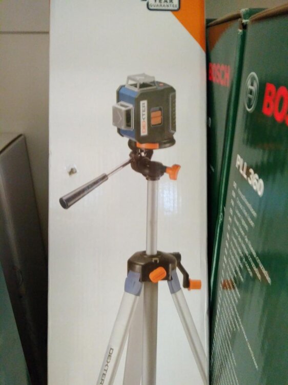

Używałem czegoś takiego i jest to całkiem niezłe rozwiązanie. Szczególnie jak nie chce ci się rusztowania rozstawiać albo go nie masz. Problemem jest brak regulacji wysokości i sama szerokość podestu (powinny być dołączone blachy) ale generalnie lepiej się z tego robi niż z typowej drabiny (mniej przestawiania). -

Masz racje ale ma też 360 w pionie (czasem sie przydaje) i w mojej subiektywnej opinii w sklepie miał lepszy zasięg (mówię o zasięgu użytecznym, a nie na papierze) ale to może być kwestia oświetlenia. Tak jak napisałeś do rozważenia... -

Popieram przedmówców, jak laser w tych pieniądzach to tylko 360. Sam używam zwykłego i 360. Wygoda jest nieporównywalna. Ciągłe przestawianie i ustawianie od nowa jest strasznie denerwujące w czasie roboty. Szczególnie w małych pomieszczeniach. Niestety ceny niebieskich boscha 360 zabijają ale zielony PLL360 juz jest przystępny. Zobacz jeszcze Dextera z Leroy Merlin. Cenowo wychodzi lepiej niż zielony bosch i jak go oglądałem w sklepie wydał się naprawdę porządny. Ja go niestety zauważyłem już po zakupie innego.... Znalazłem link: https://www.leroymerlin.pl/narzedzia-budowlane/narzedzia-reczne/poziomnice/poziomnica-laserowa-krzyzowa-ze-statywem-nl360-2-dexter,p413311,l720.html -

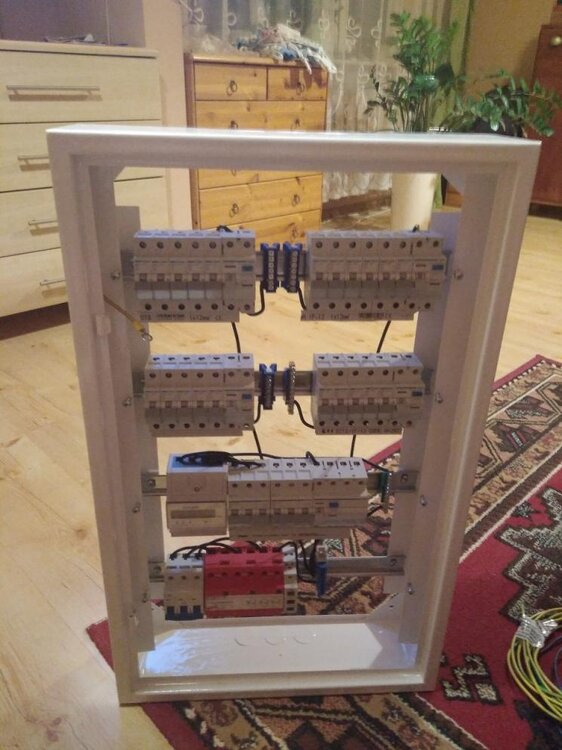

Z uwagi na niezbyt sprzyjające warunki pogodowe pracuje sobie nad rozdzielnią. Oczywiście zabrakło mi listew do rozprowadzenia wszystkich kabli ale jakiś ogólny zarys juz mam: A tak przy okazji meczą mnie dwie sprawy które będę musiał za jaki czas rozwiązać: 1. Jak ciepło zamontować bramę garażową? Z tego co wiem montowana jest za otworem (od środka). Oczywiście sam otwór docieplę do bramy ale co tam wejdzie? ze 3cm styro? Dla mnie za mało. Wymyśliłem że dodam xps od środka na ścianę i przez tego xps zamontuje bramę. Zawsze cieplej tylko jak rozwiązać dół? Jak dojadę posadzką do bramy to mam mostek. najlepiej było by dać tam xps tylko czy on wytrzyma wjeżdżanie samochodem? ktoś coś takiego analizował? może jakiś przykład. Będę wdzięczny za podpowiedz. 2. Coraz bardziej sie skłaniam ku płytom KG na grzebień zamiast tynków na ściany. Zawsze taniej. Tylko co z połączeniem sufit - ściana? Wcześniej chciałem połączenie ślizgowe robić ale mam od sufitu do posadzki równo 2,6m więc idealnie było by "podeprzeć" sufit płytami ściennymi. Da sie zrobić połączenie ślizgowe na płasko? i czy jest jakikolwiek sens je robić w takiej forrmie?. Może to olać i dać na sztywno? Wszelkie podpowiedzi mile widziane. -

Daniellos Właśnie po to kupiłem 4 osobne listwy na szynę. Chciałem je dać obok różnicówek i porozdzielać N ale długa listwa do PE by się przydała. aiki Gniazdka zewnętrzne w zasadzie planuje tylko na tarasie 9pod dachem) ale słuszna uwaga. Zamienie ten obwód z gniazdami w garażu. Mniejsze straty jakby coś wywaliło. Z wełną nie będzie problemu. Zapomniałeś że mam stryszek 2x3x16m:cool: Więc cięcie na górze. Jak już kupie wełnę to wrzucę ją po prostu w rolkach na góre, potne i poukładam między wiązarami. Żadnego upychania od dołu (sama przyjemność) . Celowo zrobiłem to teraz żeby później nie męczyć się rozciąganiem drutu między kablami i rurami. Dzieki za podpowiedzi. -

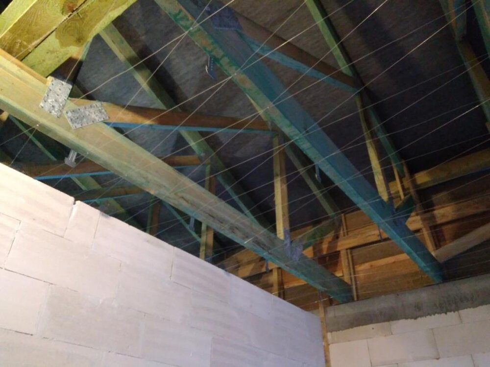

Dzięki. Faktycznie jesteśmy na podobnym etapie (czasem zaglądam do Ciebie) tylko Ty masz już okna... Odnoścnie rozdzielni to a niestety kupiłem tylko 4 krótkie dodatkowe listwy ale to sobie uzupełnię jak będę ją składał. Co do drutowania to koszt w zasadzie żaden, a jakoś nie pasowało mi kładzenie wełny bezpośrednio na ruszcie i plątaninie kabli z rurkami od WM wiec zrobiłem. Nie mam jakiegoś konkretnego powodu po prostu wydaje mi się to trwalsze więc nie podpowiem niestety. -

Kupiłem też, do spółki z Tatem, laser bosch zielony 360. Jest całkiem wygodny i w necie nic za tą cene podobnego nie widziałem. Zależało mi na 360 bo zdecydowanie ułatwia prace przy suficie podwieszanym. Oczywiście dwa dni później trafiłem w Leroy-u na to: za całe 500zł i chyba dzisiaj wziął bym dextera ale tak jest zawsze wiec się zbytnio nie przejmuje. Kupiłem też rozdzielnicę na 72 pola. Troche za duża ale chyba lepiej mieć trochę luzu. Oczywiście ze znanego portalu aukcyjnego: W zasadzie to była najtańsza jaką znalazłem za całe 240zł ale wygląda całkiem solidnie. Myślałem ze będzie trochę bardziej doposażona. Jest to w zasadzie sama puszka z szynami. Brakuje mi długich listew zbiorczych na PE i N. Jak się później okazało Pan Sprzedawca zapomniał dodać. Ma dosłać ale będą to tylko dwie listwy 12 polowe. Chyba nie ma co oczekiwać cudów za takie pieniądze. -

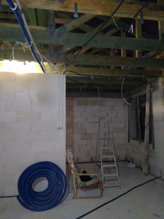

Żeby nie było problemów z prowadzeniem peszyli to zadrutowałem tez strop i poustawiałem wieszaki do pierwszej warstwy profili pod sufit podwieszany: Są też pierwsze kable Instalację prowadzę w peszlach niepalnych, bez puszek zbiorczych. -

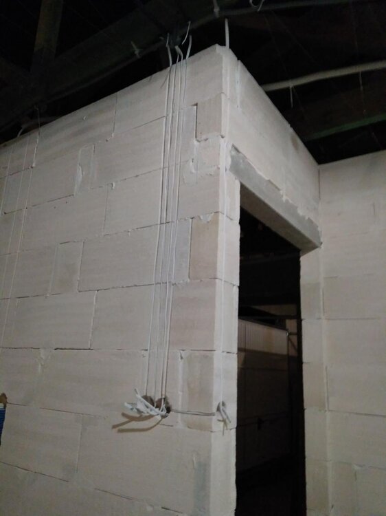

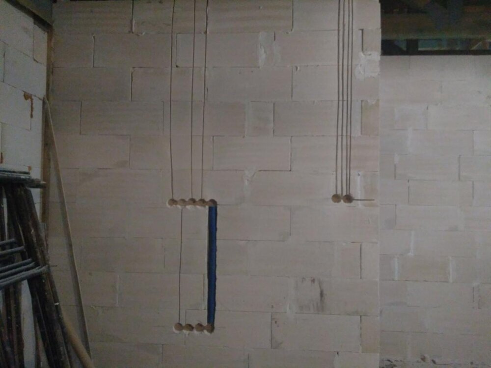

Żeby nie było ze tylko tyle się działo przez miesiąc to skończyłem już ostatecznie ściany i nawet jedno nadproże wylałem: Zacząłem tez działać z elektryką. Pierwsze bruzdy i otwory pod puszki: Centrum rozrywkowe (TV) -
