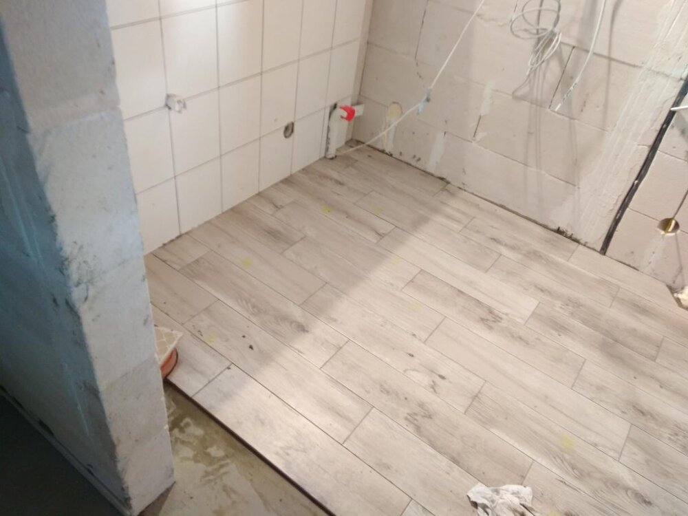

Czas na aktualizacje. Generalnie sporo sie dzieje tylko czasu brak na relację. Płytki na podłodze i trzech ścianach skończone. Do instalacji PC wystarczy. Rozdzielnia zamontowana tylko zostało wszystko pospinać. -

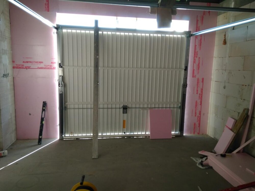

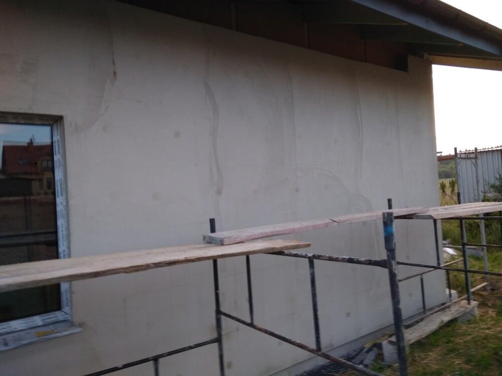

Moja metoda na mostek termiczny przy bramie: Obecnie jest już zaciągnięte siatką i klejem W międzyczasie zaolejowałem słupy i krokwie tarasowe: I udało się zacząć kłaść płytki w "kotłowni" Chciałem je położyć przed montażem większych urządzeń. Później będzie tylko trudniej: -

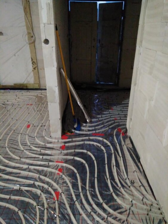

Jest tez już podłogówka: salon wiatrołap pokój i rozdzielacz Na razie sa spięte dwa rozdzielacze 9 i 7 sekcji. jak będę miał problem z wyregulowaniem przepływów to je rozdzielę i dam dwie pompki. mam nadzieje ze nie będę musiał tego robić. Te kolorowe rurki sa efektem braków w hurtowni. Częśc mam na blue floor a część na rurze kermi -
